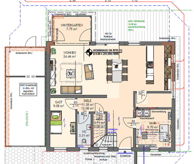

West ist Richtung Nachbarn, von denen weiß ich, das die was ziemlich großes planen. Von daher haben wir derzeit in die Richtung nicht soviel Drang.
Ich rede auch nicht vom Aufenthalt, sondern von Licht durch Fenster
Fenster: Notiert.
... während ja alle Fenster überarbeitet gehören. In Schlafräumen sowie Bädern würde ich definitiv keine Bodenfenster einplanen, statt dessen 2 Meter breite Brüstungsfenster.
Ok, ich KANN Büro/Gast nicht kombinieren,
Ok, habe verstanden! Ist denn dort ein Schrank zur Unterbringung erlaubt?
Und gibt es überhaupt Schlafgäste? Die wenigen können ggf auch oben im Multiraum schlafen?! Unten dann nur Büro.

Ich hätte die Speisekammer nach unten verschoben. Die ist so dann recht groß, man könnte auch noch eine Abtrennung in die Speisekammer machen und von der anderen Seite mit einer weiteren Tür als Besenkammer o.ä. planen. Genauer konnte ich es in Paint nicht machen, ich denke man sieht was ich meine.
Grundriss eines Hauses mit Wohnbereich, Wintergarten, Gästezimmer, Diele, Küche, WC, HWR, Terrasse.
Lass die zweite Tür die nimmt dir nur Platz. Was soll in die Speisekammer? Einfach ein Regalsystem ala Ivar oder auch ein Gefrierschrank. Bei letztem schau mal ob die Tür vom Gefrierschrank aufgeht. Ein paar Zentimeter brauchst du Luft.
Wenn du mit den Plänen „spielst“ nimm immer deine vorhandene oder gewünschte Möblierung mit tatsächlichen Maßen.
MachsSelbst
Verzichtet auf die zweite Dusche und macht das Arbeitszimmer kleiner und die Kinderzimmer größer. 12,8m², das ist schon arg wenig.
Bedenke, dass da irgendwann mal ein 16jähriger seine Tage verbringt, Kinder bleiben nicht immer klein...
