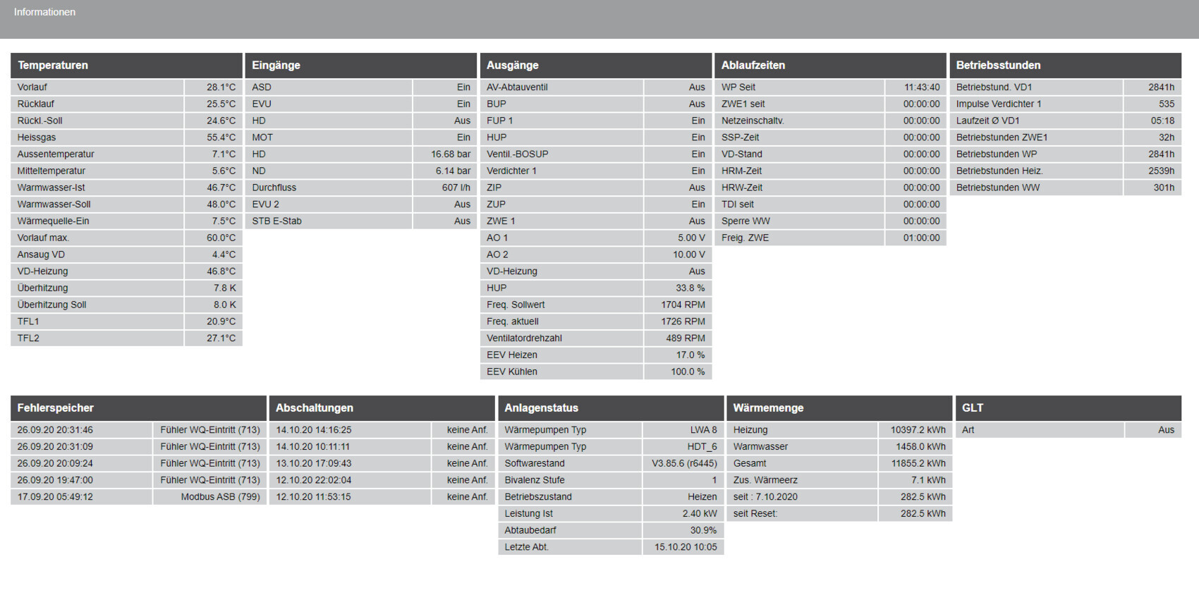

Keine Ahnung wie es bei den anderen ist, aber ich bin mir ziemlich sicher, dass ich eine höhere Vorlauf Temperatur habe. Mit 24° bei der Jahreszeit hätte ich auch zu niedrige Temperaturen.
Ich vermute mal so

Jetzt erstmal die vollen 24h abwarten, dann messen und anpassen. Bis dahin Dokumentation der Fußbodenheizung organisieren.
halmi
Meiner Meinung nach ist die Vorlauf-Temperatur auch zu niedrig. Wir haben aktuell 5 Grad außen und meine Wärmepumpe heizt seit knapp 12 Stunden, Vorlauf ist bei 28°.

Nun macht ihn doch nicht verrückt. Die Messung sind doch nach einem Heiztakt, deswegen sind auch Vor- und Rücklauf gleich...
Und seine aktuelle AT kennen wir auch nicht.
@halmi deine Soll-Rücklauftemperatur liegt auch nicht höher.

was ist mit den Durchflussmengen für EG und OG?
Obwohl ich das Thema mittlerweile sehr interessant finde und meine Frau mich gefragt hat ob sie mir ein Bett in den Hauswirtschaftsraum stellen soll weil ich alle 5 Minuten kontrolliere, blicke ich noch immer nicht ganz durch.
Gerade bei deinem Funktionsschema @Daniel-Sp dachte ich, dass ich es kapiert hätte. Wenn der Mischer immer im vollen Heizbetrieb sein soll, ist es dann nicht egal welche Heizkurve ich hier einstelle? Hauptsache höher als die der Wärmepumpe?
Das mit den Durchflussmengen, die anscheinend zu niedrig sind, verwirrt mich auch total
Wie geschrieben, sind die Temperaturen im EG mittlerweile total angenehm und die Böden fühlbar warm.
Im OG tut sich allerdings nach wie vor nichts!
