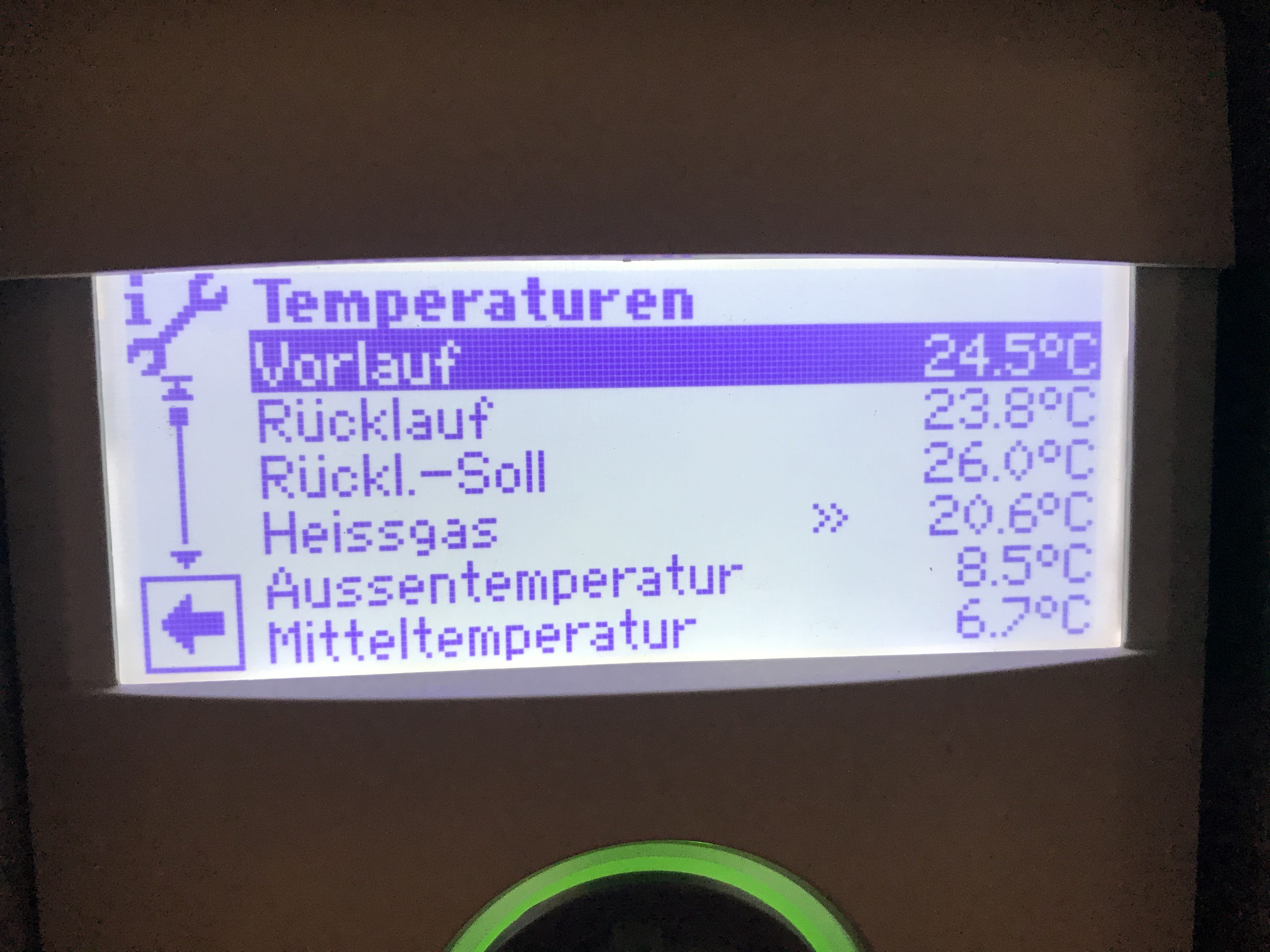

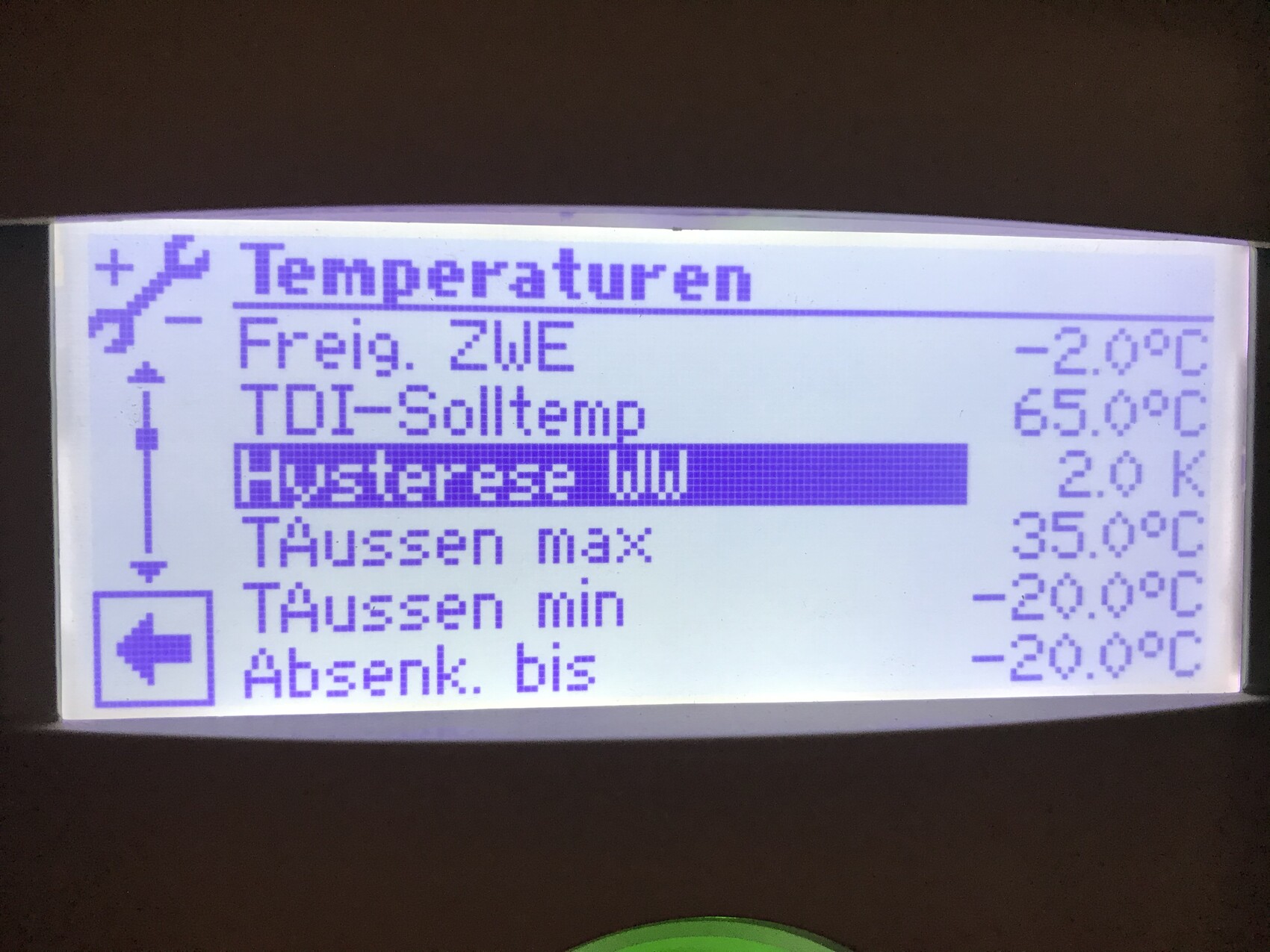

Erst mal vielen herzlichen Dank für deine ausführliche Antwort, das erklärt es mir ein bisschen besser. Bin leider absoluter Laie. Ich habe nun gewisse Einstellungen, wie du es vorgeschlagen hast, vorgenommen. Allerdings konnte ich hysterese ww nicht auf 6 ändern, ich habe keine Möglichkeit, steht weiter auf 2. Heizkurve ist jetzt 28-22-0 und Warmwasser 48 Grad.
Vorlauf und Rücklauf, siehe Bild anbei, sieht jetzt viel besser aus. Nicht mehr gleich.
Ich habe die Einstellungen gestern Nachmittag vorgenommen, jetzt ist es heute Morgen aber recht frisch in manchen Räumen - so zum Beispiel im Wohnzimmer nur 20,5°, dabei steht das Thermostat auf 22-23° Und im Bad wollen wir es auch kuschelig, da herrschen normalerweise immer 23°-24 und dort haben wir auch nur noch 20,5. wir haben ein kleines Baby zu Hause, da ist es jetzt ganz schön kalt vor allem im Bad und da sollte es wärmer sein.
Wie ist das nun zu erklären? Ich habe mal Bilder anbei gepackt.
Unser Installateur kommt morgen Nachmittag vorbei, ich werde ihn mal mit der ganzen Sache konfrontieren. Aber haben dieses Problem da nicht viele Leute mit einem solchen Heizsystem? Es ist ja schon ganz schön kompliziert, und ich kann mich derzeit nur so intensiv damit beschäftigen, weil ich mit Elternzeit zu Hause bin.
Oder liegt es bei uns einfach nur daran, dass unser Installateur überhaupt keine richtigen Einstellungen vorgenommen hat?
Thermostat-Display: Vorlauf 24,5°C; Rücklauf 23,8°C; Außentemperatur 8,5°C.
Digitales Thermostat-Display mit Temperaturen, Sollwert, Hysterese und Grenzwerten.

Passwort um WW-Hysterese zu ändern ist 9445. Wenn es zu kalt ist, hebe die Heizkurve an auf 30/22/0.
Da Du schreibst das der ERR auf 22-23 Grad steht, gehe ich davon aus das nicht alle ERR auf maximal stehen. Welchen Gesamtdurchfluss zeigen deine Durchflussmesser an den Heizkreisverteiler an? Und die alles entscheidende Frage ist: Überströmventil komplett zu? Ich vermute nein.
Du solltest den heutigen Tag nutzen um die Bedienungsanleitung des Wärmepumoenreglers zu lesen, auch die für den Fachhandwerker ( findest Du auf der Homepage). Morgen lässt Du dir das Überströmventil zeigen, sowie erklären, wie Du die Topmeter in den Heizkreisverteiler bedienst (komplett öffnen, Frage nach zusätzlichen durchflussbegrenzer im Vor- und Rücklauf).
