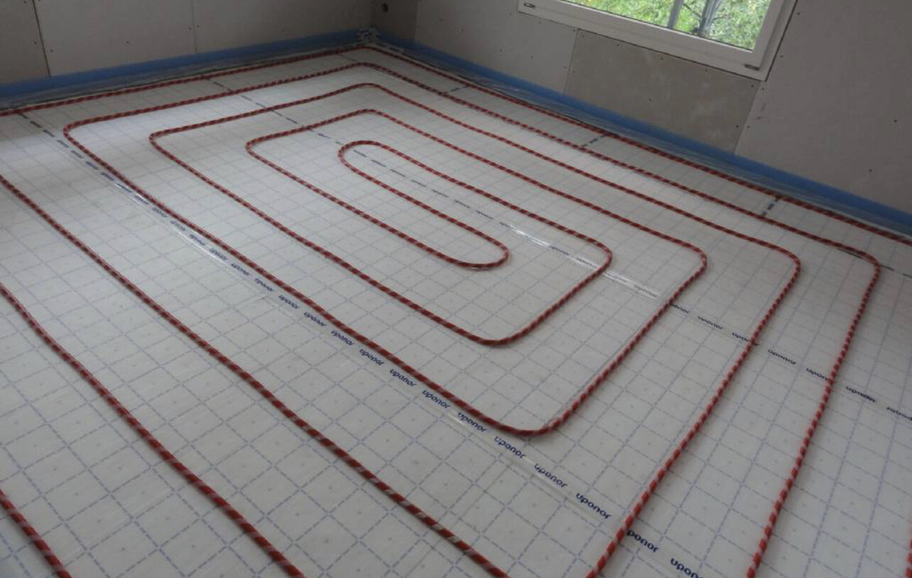

Große Wärmepumpe und die Verlegung auszugleichen. Läuft.
Große Verlegeabstände kompensiert man mit höheren Vorlauf Temperaturen. Dazu braucht es aber keine höhere Heizleistung der Wärmepumpe. Die braucht man nur für höheren Heizwärmebedarf des Gebäudes. Ist sie zu groß, taktet die Anlage tendenziell, was auf die Haltbarkeit geht. Außerdem ist der Investor höher, im Fall einer Sole-Wärmepumpe wird auch die Quelle unnötig teurer
Hilfe. Was soll das bitte sein? Geht sowas noch als Fußbodenheizung durch?
20cm sind das, oder?
Soll es geben. Mit Gas und 45 Grad Vorlauf durchaus möglich.
