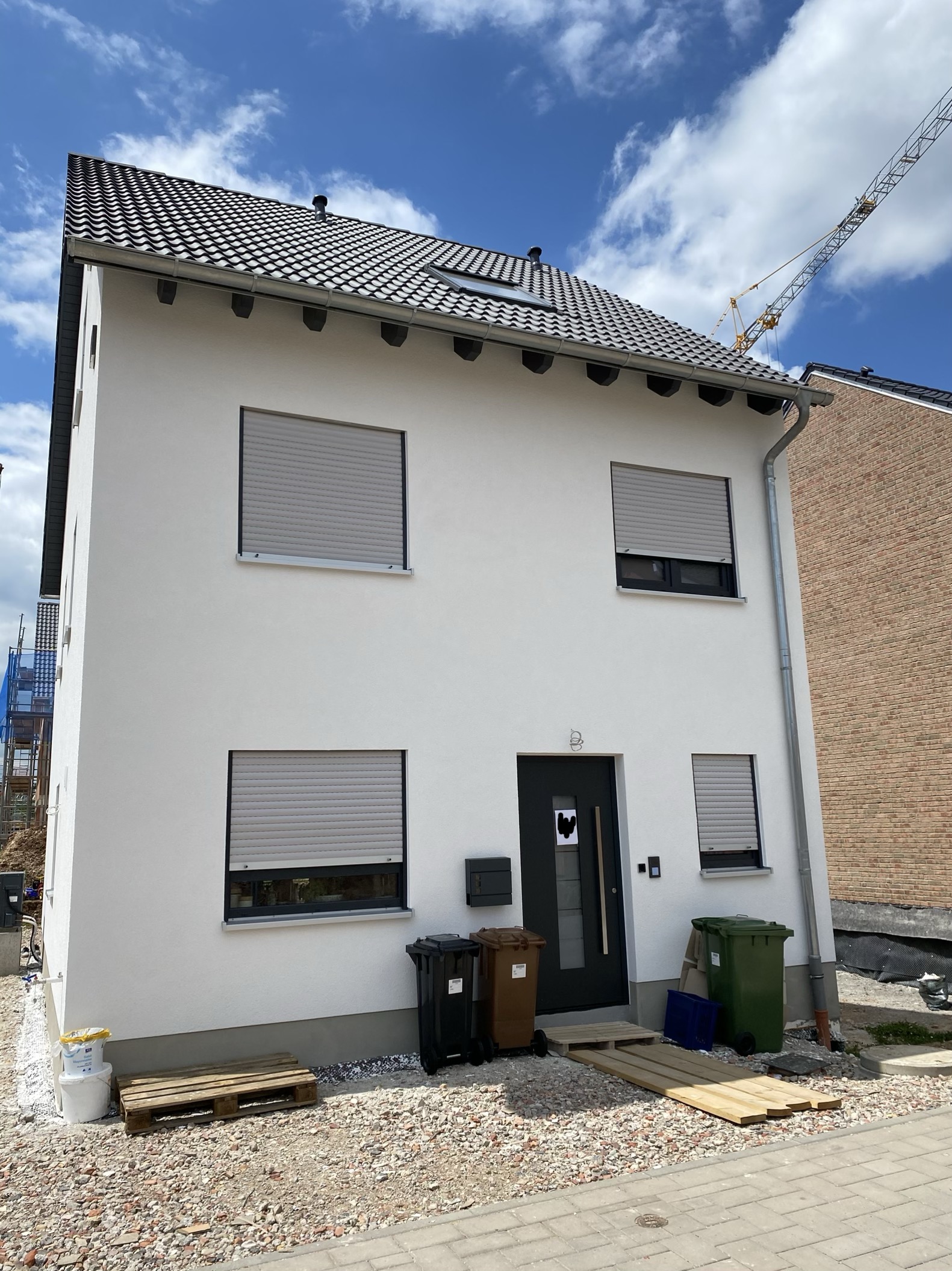

Was denkt ihr? Wir haben ba noch immer das Problem, dass keiner der Nachbar so richtig mit seinem Bau beginnen möchte. Daher ist die Gestaltung des Außenbereichs schwierig.
Unser Garten-Landschaftsbauer hatte die Idee, dass wir zum Mittelhaus L-Steine setzen (2,80m Länge) um dann den Eingangsbereich bis zum Hausende zu pflastern. Die seitlichen Stellplätze dann erst, wenn der Nachbar dann gebaut hat.
Macht das Sinn auf zweimal zu pflastern?

Tja das kommt wohl alles auf die Kosten an und wie absehbar der Baubeginn der Nachbarn ist. Wie sieht es denn bei eurem Mittelhaus aus? Gibt es da was Neues?
Die Stellplätze kommen dann rüber in Richtung des nächsten Dreierriegels oder wie? Also auf dem Bild links vom Haus, oder liege ich da falsch?
Die L-Steine würde der Garten-Landschaftsbauer dann auf die Grenze setzen, allerdings ist das ja so ne Sache wenn das Mittelhaus da seinen Keller hinsetzt. Klar er muss aufpassen, aber ggf. haste dann doch wieder ne Baustelle. Und die L-Steine werden ja auch ein bißchen was kosten. Ich würde glaube ich abwarten.

Die Kommunikation zum Mittelhaus lässt mal wieder zu Wünschen übrig - es ist weiterhin unklar wann gebaut wird. Der andere Nachbar macht evtl. im Herbst erst seinen Keller. Stelltermin für sein Haus auch erst KW19/2021.
Das Mittelhaus wird von vorne fünf Meter nach hinten rutschen. Deshalb würde das unsere L-Steine nicht stören. Allerdings sind wir selbst ein wenig skeptisch ob es nicht sinnvoller ist, das Thema im Ganzen anzugehen. Dann lege ich eben ein paar Terrassenplatten als Gehweg zum Haus hin - erfüllt übergangsweise seinen Zweck besser als die ollen Baudielen.

Generell solltest du nicht vergessen dass sie dir nicht auskunftpflichtig sind, bevor du ihm jetzt so arg auf die Nerven gehst und irgendwann gar nichts mehr von ihm kommt.
Ich würde auch einfach mal abwarten, bevor du dir jetzt die Arbeit (und Kosten) machst und dann ists für die Katz oder wird beschädigt, etc.
