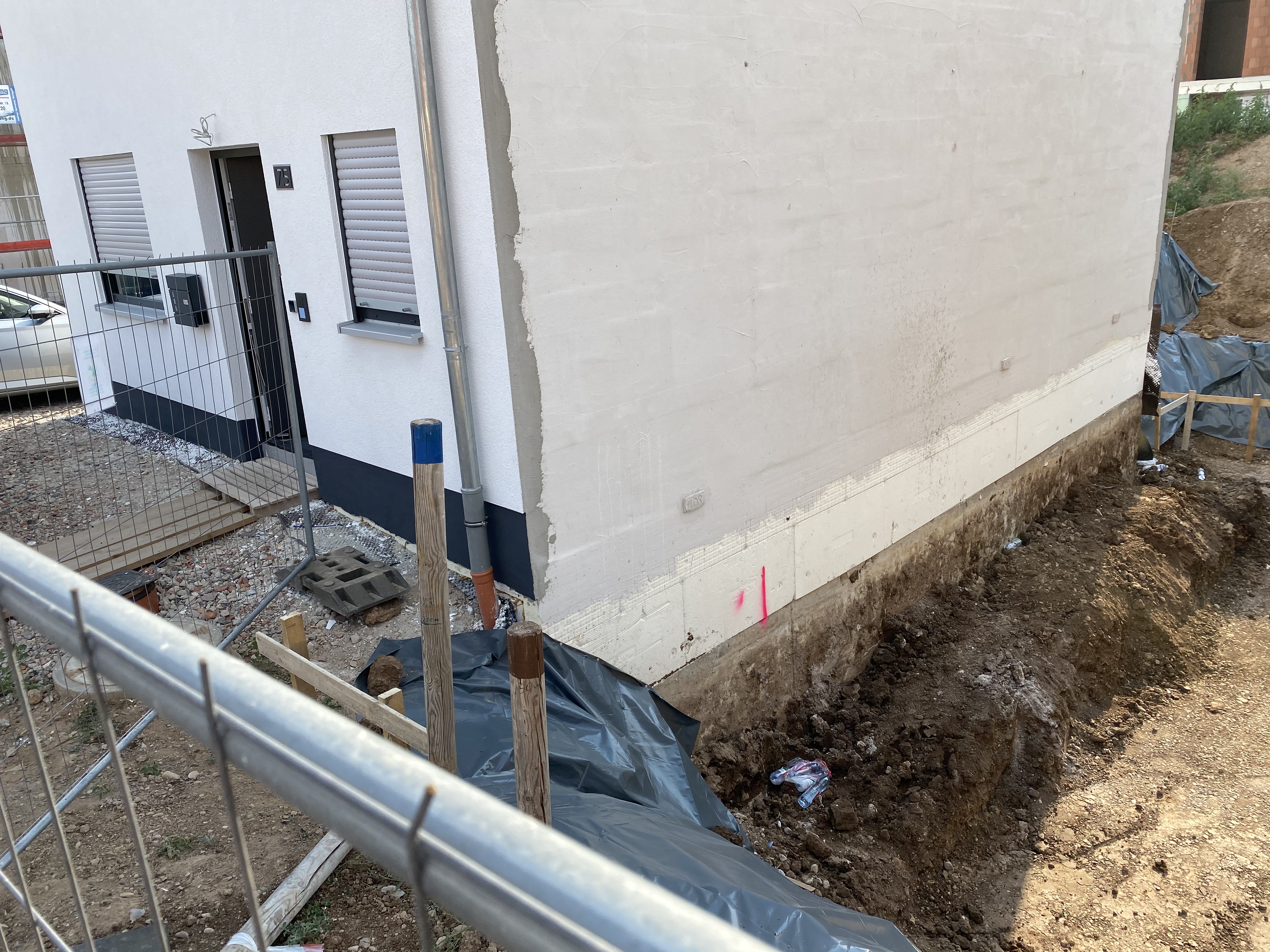

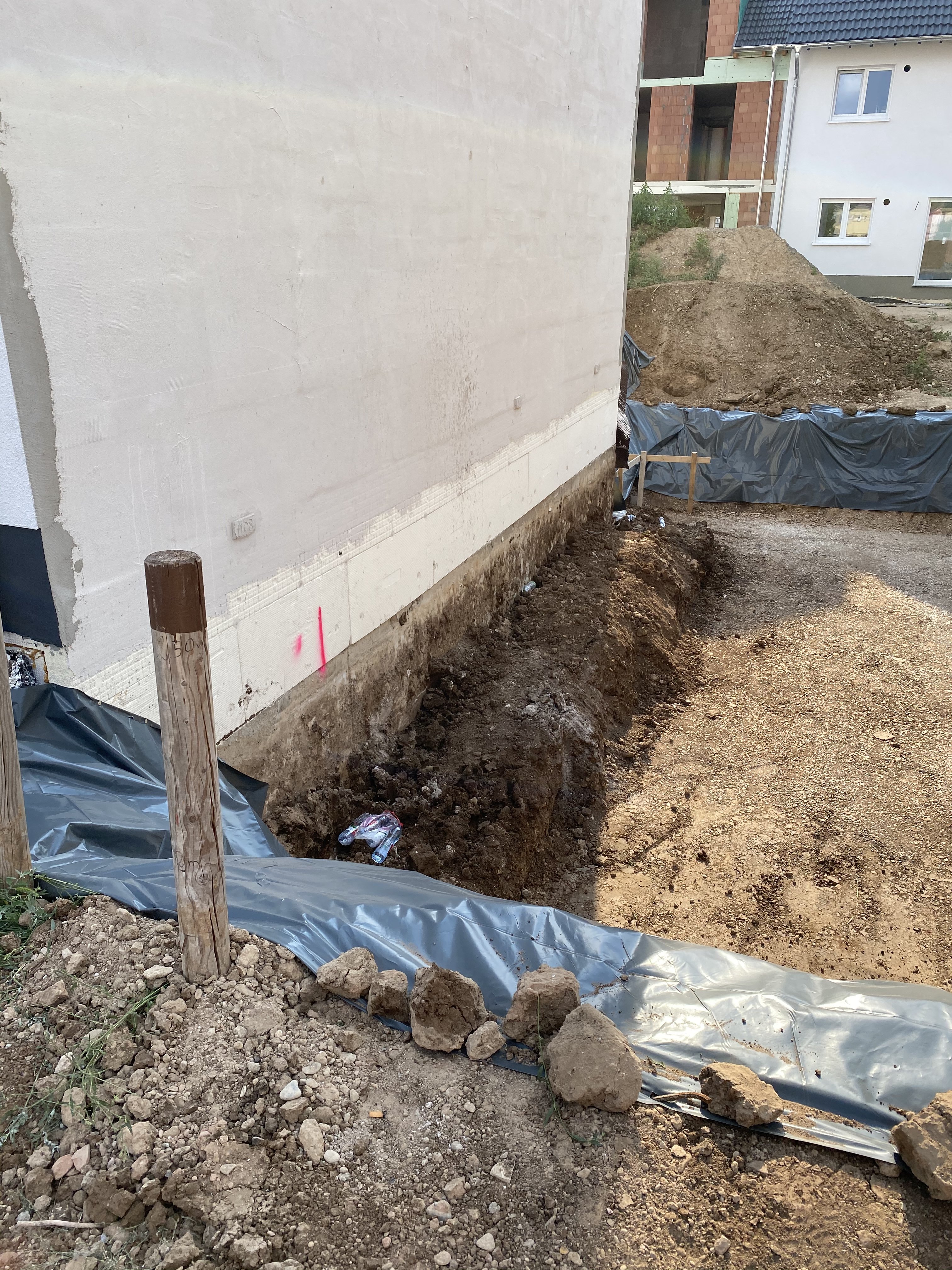

Heute haben wir leider erfahren, dass unser Mittelhausnachbar nun doch nicht das Grundstück kaufen wird - zu viele Kompromisse.
Er wollte mit Keller bauen, wir mit Bodenplatte. Da wir aber zuerst beginnen gibt es in Baden-Württemberg das Recht des Nachbarn, von uns auf seine Kosten die Tiefergründung zu verlangen, was eigentlich auch so technisch am idealsten und „günstigsten“ gewesen wäre, wenn man bei ca. 15 tsd. € von günstig reden kann.
Nun fragen wir uns wie es laufen wird, wenn der neue Mittelhausnachbar erst nach unserem Baubeginn gefunden wird? Zum einen ist eine Abfangung immer deutlich teurer und lt. unserem GÜ nicht optimal, da man ja dann unterschiedliche Untergrundarten hat, so dass sich die Bodenplatte unterschiedlich schnell setzt. Somit würde unser Haus irgendwann leichte „Schlagseite“ bekommen.
Weiß jemand gesichert, dass man in Ba-Wü einer Unterfangung grundsätzlich immer zustimmen muss?
Du hast in deinem anderen Thread das Nachbarrechtsgesetz ja schon zitiert, wonach die Zustimmung gegeben werden muss. Vielleicht gibt es sogar irgendeine besondere Konstellation, wonach die Unterfangung verhindert werden könnte, ich habe aber keine Idee, wie diese aussehen könnte. Das wäre auch ein sehr weitreichender Eingriff in das Eigentumsrecht des Nachbarn.
