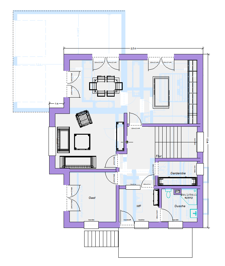

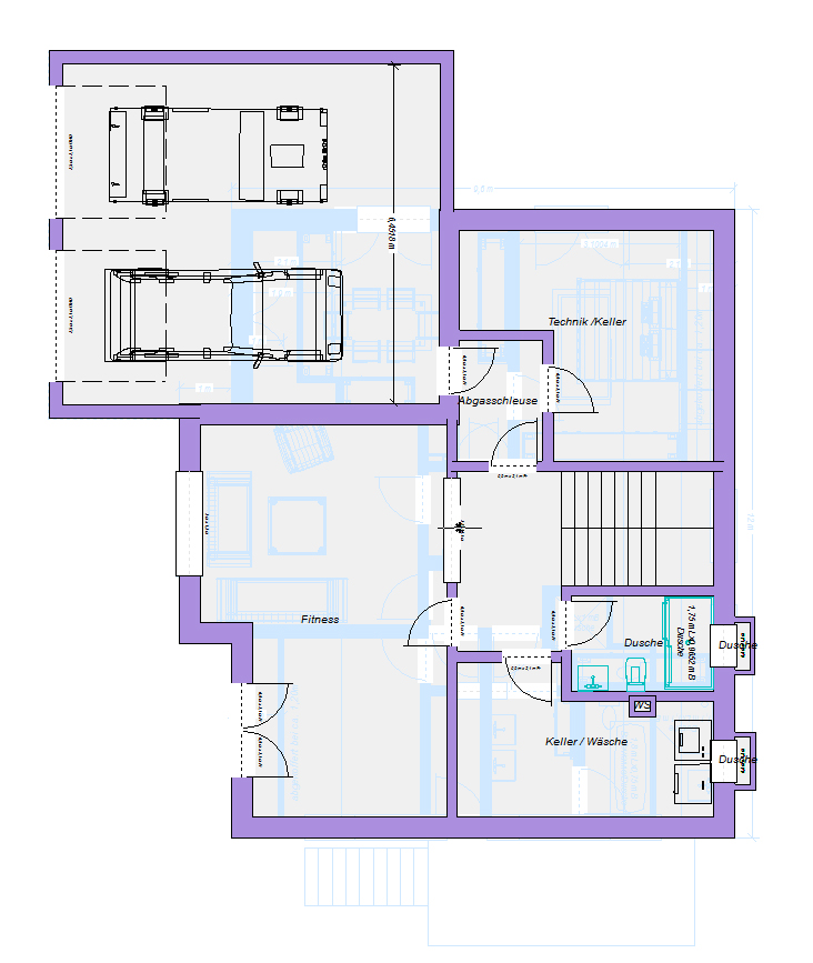

Hier ein Ansatz für die Südgarage, Haustür im Osten:
Grundriss eines Hauses: Garage mit zwei Fahrzeugen, Fitnessraum, Technik- und Kellerbereiche.
Grundriss eines Hauses: Wohn- und Essbereich, Flur, Garderobe, Dusche und Gästezimmer.

Ach so, Süden ist planlinks,
Wußte jetzt nicht mehr ganz genau, wie die Vorschrift für Giebel und Gauben war. Dürfen da die Traufen höher sein? Ansonsten müsste man das Kinderzimmer noch etwas anpassen - ändert aber nichts an der Idee.
