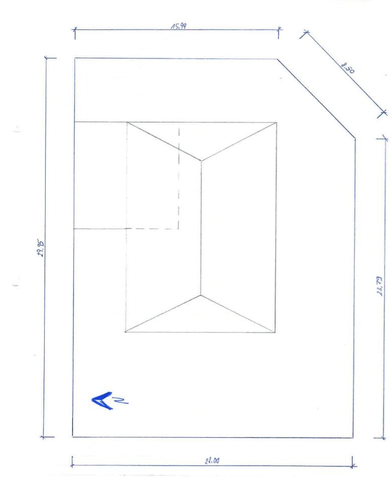

Ich kann mich mit der Südgarage nicht anfreunden. Der halbe Garten damit zerstört und auf der Terrassenseite kann man keine Sichtschutzbäume mehr pflanzen. Voll ungemütlich. Da fängt man dann an, irgendwelche Thujas in Töpfen auf die Terrasse zu stellen oder so ein Murks. Außerdem verliert man im UG einen großen Teil der Lichtseite. Dort könnte man super das Kind parken. So wie in #61 oder ähnlich. Aber neben den Autos find ich nicht so prickelnd.
Man muss bei dem GU-Entwurf auch mal überlegen, was da jetzt alles mit Wegen versiegelt wird. Das kostet allein 30-40 Glocken - nur das Pflastern.

Mit dem Bad überbaust Du Deine Treppe. Das heisst, über den ersten vier Stufen (vom EG aus betrachtet) hast Du die Decke des OG. Stell Dir jetzt mal vor Du gehst vom OG ins EG. Uns stehst auf der markierten Treppe. Dann wirst Du vermutlich Dir die Birne anhauen wenn noch einen Schritt machst. Von unten sind das wahrscheinlich vier Stufen. Dann stehst auf 80 cm oder so. Und hast bis zur Decke noch 1,9m Platz...
Edit: sry...PC zickt, bekomme das Bild nicht hochgeladen...aber ich denke man kann es sich auch so vorstellen. Schritt von der vierten auf die fünfte Stufe oder umgekehrt. (wenn ich richtig gezählt habe)
Danke jetzt habe ich das verstanden... ganz ehrlich. Ich bin fassungslos. Wir kann ein "Fachmann" so etwas planen. Unglaublich.
Nun, Optimierung heißt in Fachkreisen, die Idee fachlich nachzuzeichnen. Es bedeutet nicht: macht was tolles, aber nicht das, was Ihr seht.
Jo, das hast Du bestellt: Optimierung.
Dann frage ich Dich: warum?
Merkwürdig, dass wenige Menschen (gibt es welche außer Dich?) es anders sehen. Natürlich bist Du Bauherr und bestimmst. So, wie Du es willst, wird gebaut. Aber wenn man es als falsch empfindet, gibt es auch kein Fundament, worauf man planen kann, wenn man es anders sieht, was das Grundstück hergibt.
Zu dem Entwurf: ich habe noch nie solch einen schlechten Entwurf gesehen. Zumindest müssen Fenster und Gauben eingezeichnet werden. Zudem ist hier (für mich) wirklich wenig nachvollziehbar, außer Du hast doch mehr zu verstehen gegeben, als dass die Garage von Süd sein muss.
Geh zu einem Architekten: ohne Vorplanung! Du tust Dir selbst keinen Gefallen, als Voll-Laie dem Fachmann vorzugreifen.
