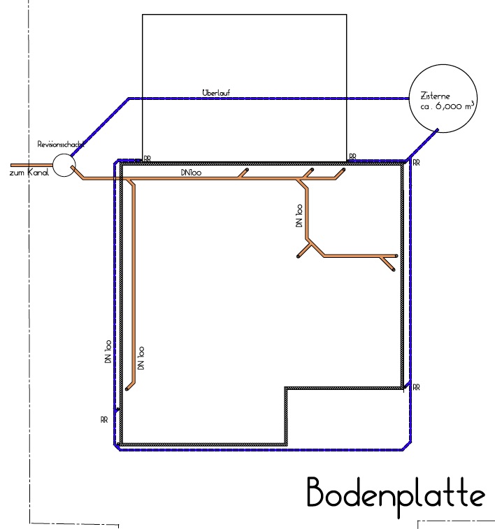

1. Die Zeichnung der Bodenplatte ist vorhanden und der Architekt hat diese als Vorlage für das Haus verwendet.
Es sind alle KG Rohre wie eingezeichnet verlegt worden + zusätzlich 2 Anschlüsse im EG-Speisekammer
Der einzige Unterschied zur Zeichnung ist, dass die Bodenplatte 12,49x12,49m2 groß ist.
Die Bodenplatte wurde geprüft und wurde vom Bauingineur für ok befunden (30cm stark)
--> wofür wird die Zeichnung des des ursprünglich geplanten Hauses benötigt?
Das Haus soll auf genau diese Bodenplatte gebaut werden. Ein Abriss ist nicht vorgesehen.
Irgendwie kann ich es mir nicht vorstellen, dass man auf so einer großen Bodenplatte + den zahlreichen Anschlüssen kein Grundriss aufsetzen kann. Der Architekt hat ja auch den Entwurf, den Ihr wegen der Raumaufteilung, für nicht gelungen erklärt habt aufgesetzt.
Es sollte doch mit z.B einer anderen Raumaufteilung, andere Treppe, beide Ebenen gleich groß usw. möglich sein.
Wir würden gerne im Frühjahr anfangen und die Baufirma drängt nun langsam, da sie sonst einen anderen Auftrag annehmen und wir dann nur noch ab dem 4 Quartal eventuell starten könnten. Eine Doppelbelastung möchte ich soweit möglich vermeiden.
Grundriss Bodenplatte mit Rohrleitungen, Überlauf, Revisionsschacht und Zisterne ca. 6.000 m³

Liegt die Bodenplatte Garage auch schon? Ist das ok mit dem Überbau des Zisternenablaufs?
Und, hat der Architekt, von dem ihr euch getrennt habt, auch schon mal Preisschätzungen abgegeben?

Du missverstehst die Foristen hier. Es ist möglich. Es soll auch gemacht werden. Nur die Leistung deines Architekten bis jetzt wurde als unzureichend befunden.
Um bessere Vorschläge zu machen, brauchen die Helfer aber die geforderten Infos.
Die Aufgabe ( Hilfestellung ) des Forums besteht darin, dir - bei genug Informationen(!) - zu einem besseren Vorschlag zu verhelfen, der von einem Profi ( Architekt ) dann zu einem Bauplan veredelt wird.
So weit können wir Dir folgen. Ich halte jedoch für unsinnig, den "alten" Entwurf nicht mindestens "neben" allem, was man "ab Bodenplatte" an Grundrissideen entwickeln kann, zu diskutieren. Eventuell ist der ja eine prima Ausgangsbasis, und sogar die Chemie mit dessen Planer stimmt (?)
Auch bleibe ich dabei, daß Du die Umstände des Verkaufes ergründen solltest. Lebt der vorherige Bauherr in Scheidung, gut. Ist der Grund aber, eine an sich korrekte Bodenplatte leider in der falschen Höhe oder alle Rohre kommen richtig heraus aber die Dämmung darunter wurde vergessen oder dergleichen, dann weg mit dem Ding. Du scheinst Dich irgendwie rettungslos verliebt in diese Bodenplatte verkrallt zu haben. Bauherrentum ist aber nicht nur eine Emotions-, sondern auch eine Kopfkiste.

Die Bodenplatte ist beim Bau damals von einem Energieberater begutachtet worden. Eisen und Dämmung sind vorhanden.
Fotos habe ich gesehen. Zusätzlich wurde die Korrektheit von einem Bauingenieur nochmals geprüft und die Unterlagen geprüft. (verwendete Materialien, Dämmung, Eisen usw)
Ich habe vom Vorbesitzer nur die Info "persönliche Gründe" für den Verkauf erhalten.
Wenn von 2 unabhängigen Fachleuten die Platte als ok befunden worden ist, sehe ich keinen Grund, diese abreißen zu lassen.
