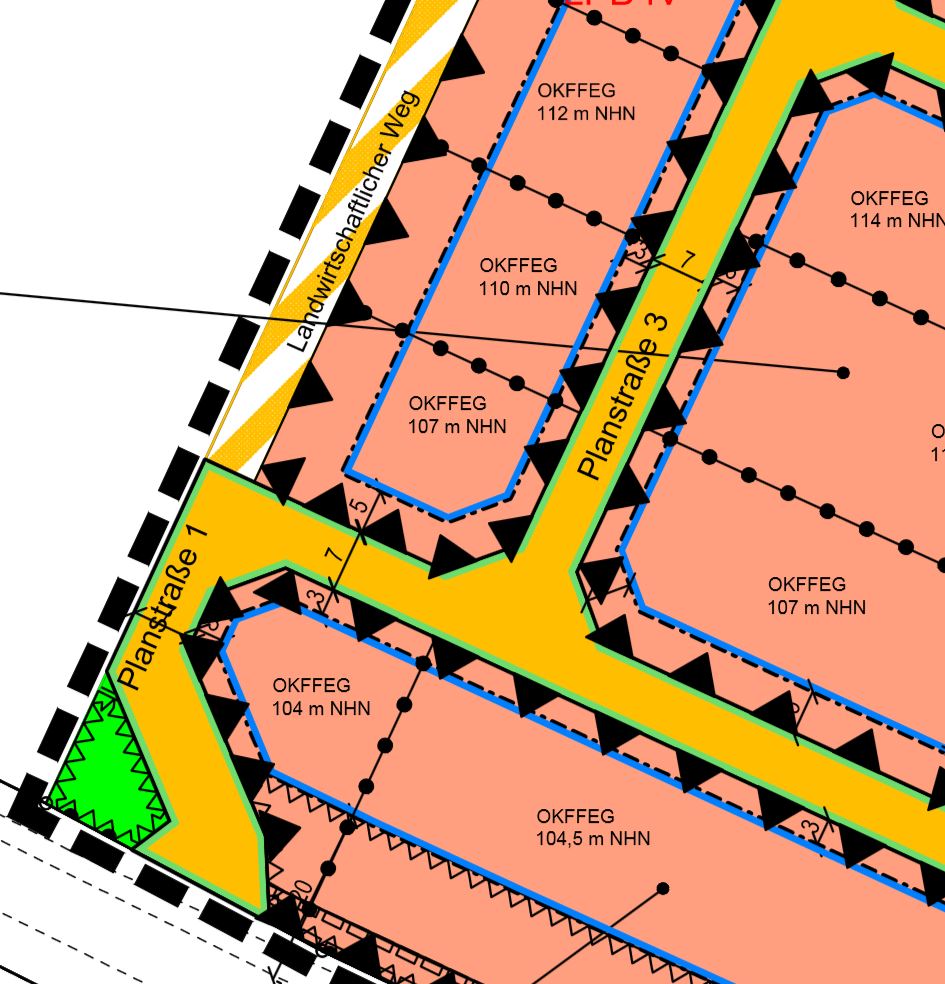

Sag mal, @Guido1980, wie stark ist der Hang denn jetzt genau im Baufeld? Vielleicht geht man auf Splitlevel oder setzt das Esszimmer etwas ab. Mir schwebt da so ein Gedanke im Kopf rum...
Das Gefälle beträgt 3 m pro Grundstück (siehe auch beiliegenden Ausschnitt aus dem Bebauungsplan).
Also die vorgeschlagenen Varianten finde ich wirklich schon klasse und merke immer mehr, dass mein erster Entwurf wirklich in die Richtung ging, dass ein "Standard-Grundriss" in die Länge und Breite gezogen wurde.
Die Grundrisse werden so definitiv nicht kommen und bedürfen einer kompletten Überarbeitung... also bin ich für weitere Ideen weiterhin offen.
Lageplan: Planstraße 3/1, orange Parzellen, blaue Grenzlinien, grüne Fläche links.
Na ja .. gibt es keinen Lageplan mit genaueren Höhenlinien? Hier scheint ja auf dem Lageplan eher der Bezugspunkt abgebildet zu sein.
