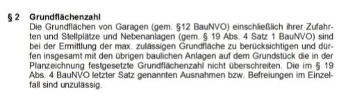

Grundflächenzahl 0,4 (50 % Überschreitung ist ausgeschlossen) => bei dieser Planung 0,3873
Geschossflächenzahl 0,5 => bei dieser Planung 0,376 (hier sind aber ggf. noch "Aufenthaltsräume" für den Keller zu berücksichtigen, falls das Bauamt das so einschätzt)
