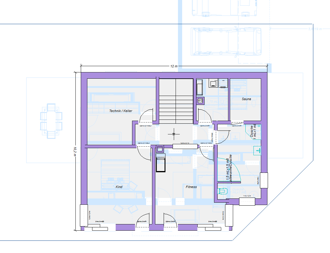

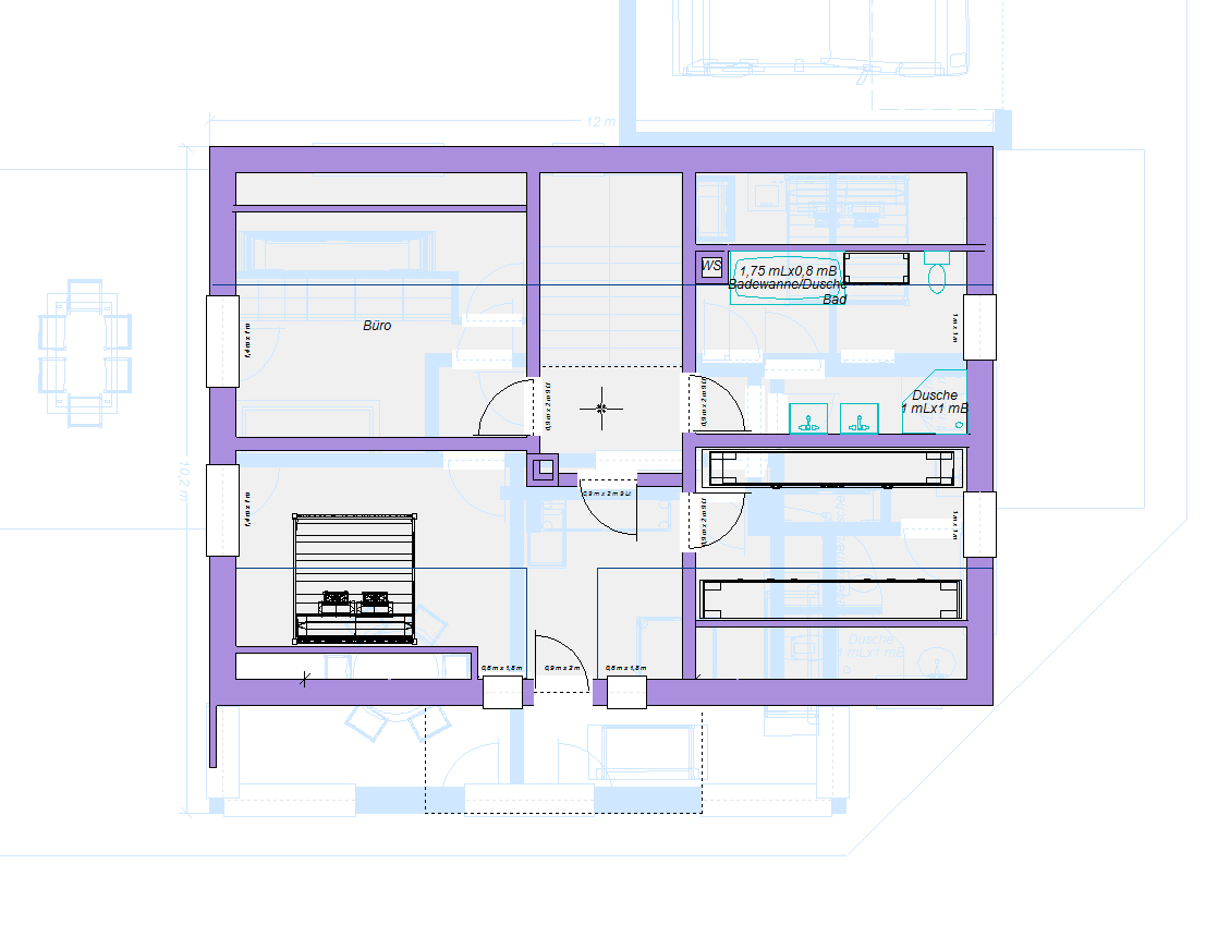

Der orange Bereich ... dort steht man auf der Treppe und stößt an den Fußboden vom Bad.
Aua. Das sehe ich leider auch so. Schön, daß die Planerschelte ´mal vom TE kommt statt von mir
Ich würde das Kind nach unten legen, das ist bei Einzug 18 Jahre, ....!
Mit "eigenem Reich" bleibt es dann allerdings auch noch länger

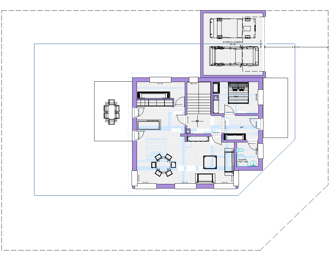

Kind im UG - mit 18 Jahren wollt ich das auch. Garage Nordosten - ebenerdig zur Haustür - wenig versiegelte Fläche für Wege. Autos nicht im Haus gibt Ruhe.
Terrasse mal konsequent zum Kuschel-Garten ausgerichtet und nicht wie sonst auf dem Präsentierteller. Eltern-SZ mit Südbalkon.

@kaho674 gut gelungen........ würde es persönlich besser finden, wenn nur eine Tür zum Wohnbereich wäre, die Tür genau dann gegenüber der Treppe und beide Türen weg ?
Wird TV geschaut ?
Wird TV geschaut ?
Zur Zeit völlig egal. Es sind Beispiele, wie man bauen könnte... es ist hier nichts in Stein gemeißelt, noch muss man Kleinigkeiten diskutieren.
