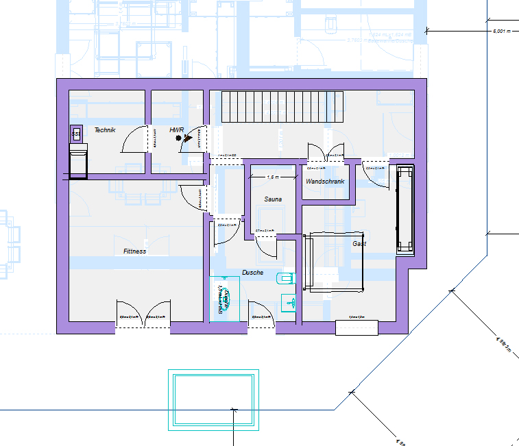

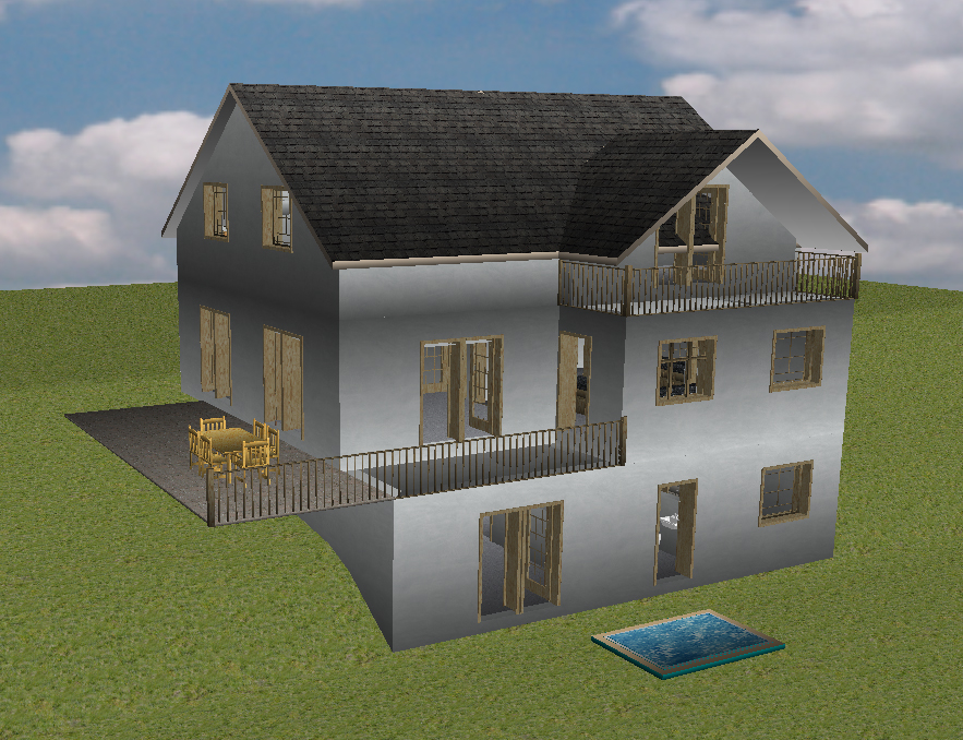

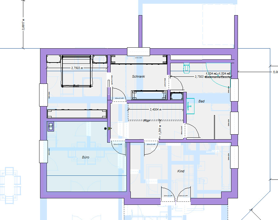

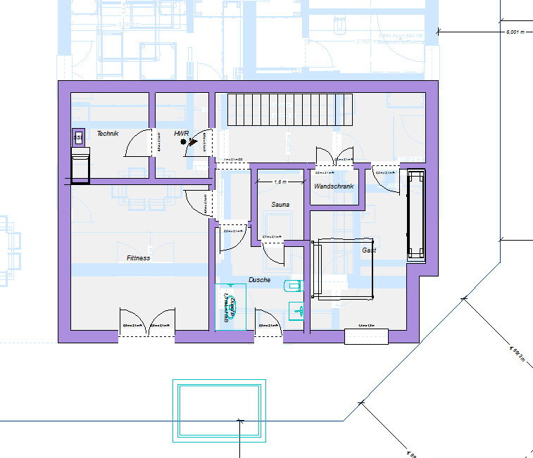

Mal eine Alternative, wie gewünscht, um das Denkvermögen anzuregen.
Ziel war, den Pool auf die Südseite und vor Sauna / Fitnessraum zu bekommen. Außerdem das Kinderzimmer in den Süden und den Garten nicht durch die Auffahrt einsehbar zu machen. Gelände nicht perfekt gezeichnet - ist sehr aufwendig - bitte Fantasie einsetzen.
Das ist eine Skizze!
Hab mal einen Kniestock von 1m drin. Die Vorschriften hierzu hab ich noch nicht erlesen können bzw. ist mir unklar, wieso Du keinen hattest. Gilt die 2/3 Regel nicht?
3D-Hausmodell eines zweistöckigen Hauses mit Balkon, Terrasse, Garten und Pool
Grundriss eines Wohnhauses mit Büro, Kind, Bad, Schrank und Flur.

Grundriss eines Stockwerks: Räume Technik, HWR, Fitness, Sauna, Dusche, Gast; lila Außenwand.
