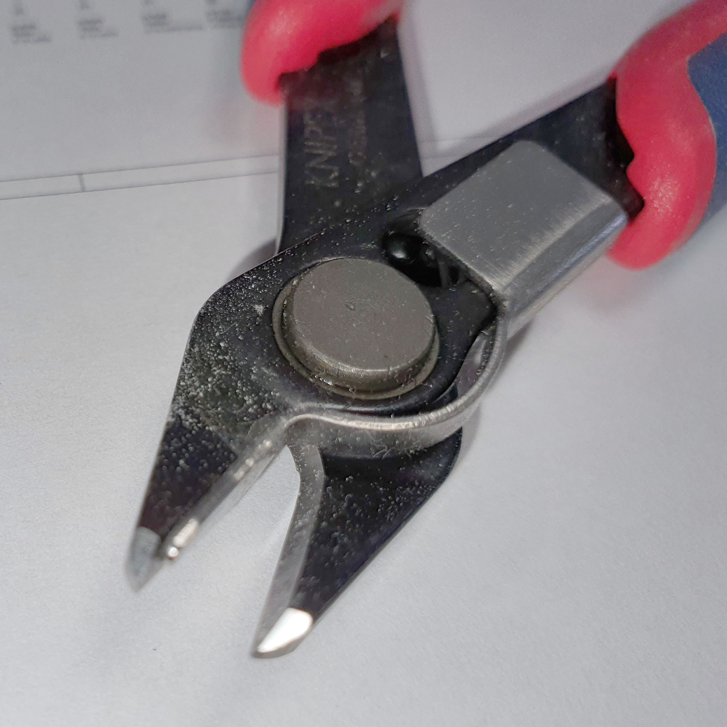

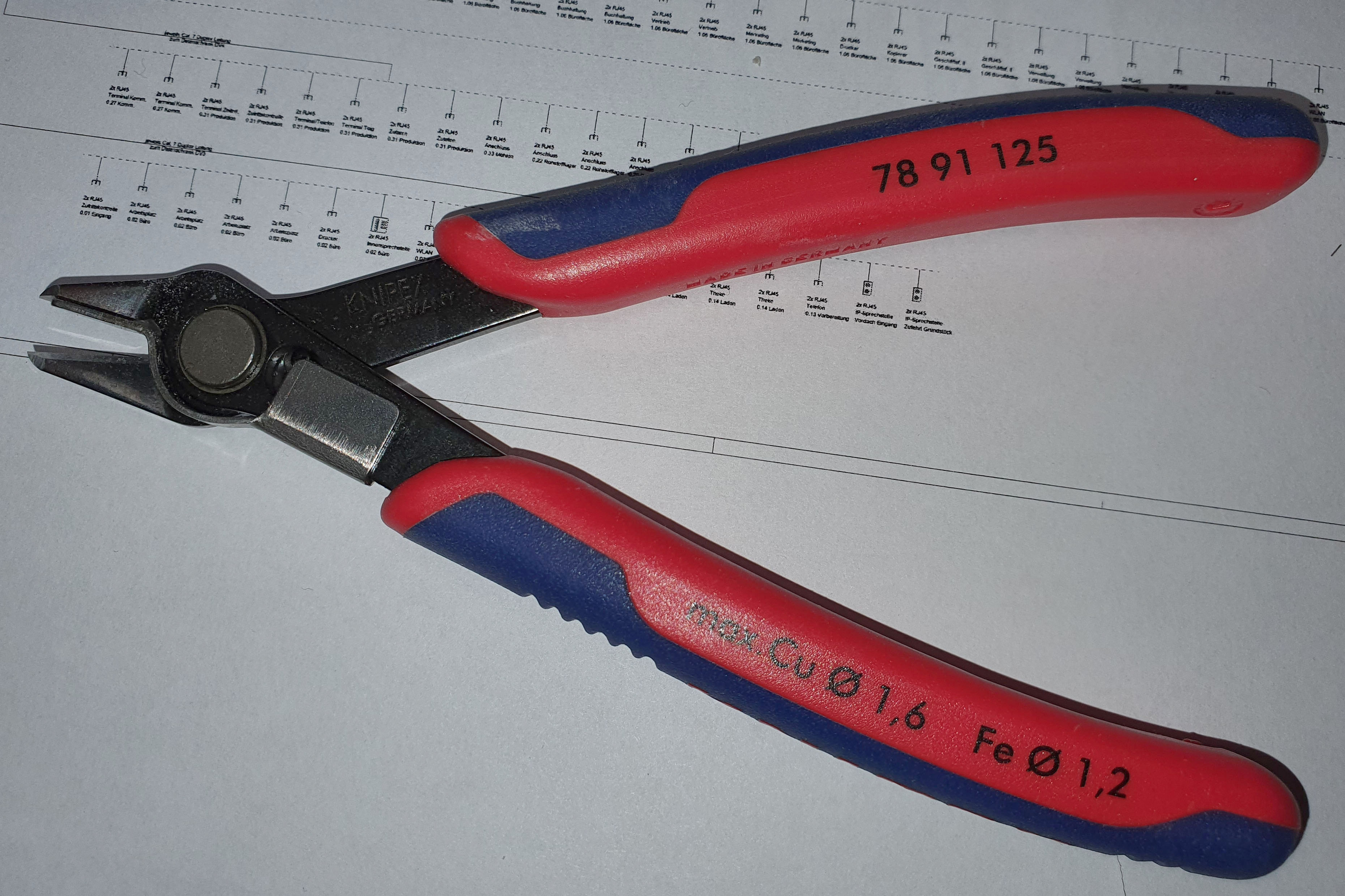

kleiner Tipp zum Werkzeug ... es gibt von Knipex eine kleine Zange die die abgeschnittenen Litzenreste (nach dem Einlegen in die Keystonemodule) festhält damit diese nicht wild in der Gegend herumspringen. Gerade wenn z.B. darunter Schlingenteppich liegt (Büro etc.) ein Graus! Die Kabelreste wären dort teilweise mit der Hand herauszupulen...
hast ja noch den hinteren Teil und eventuell die Dosen wenn das nicht der Elektriker macht

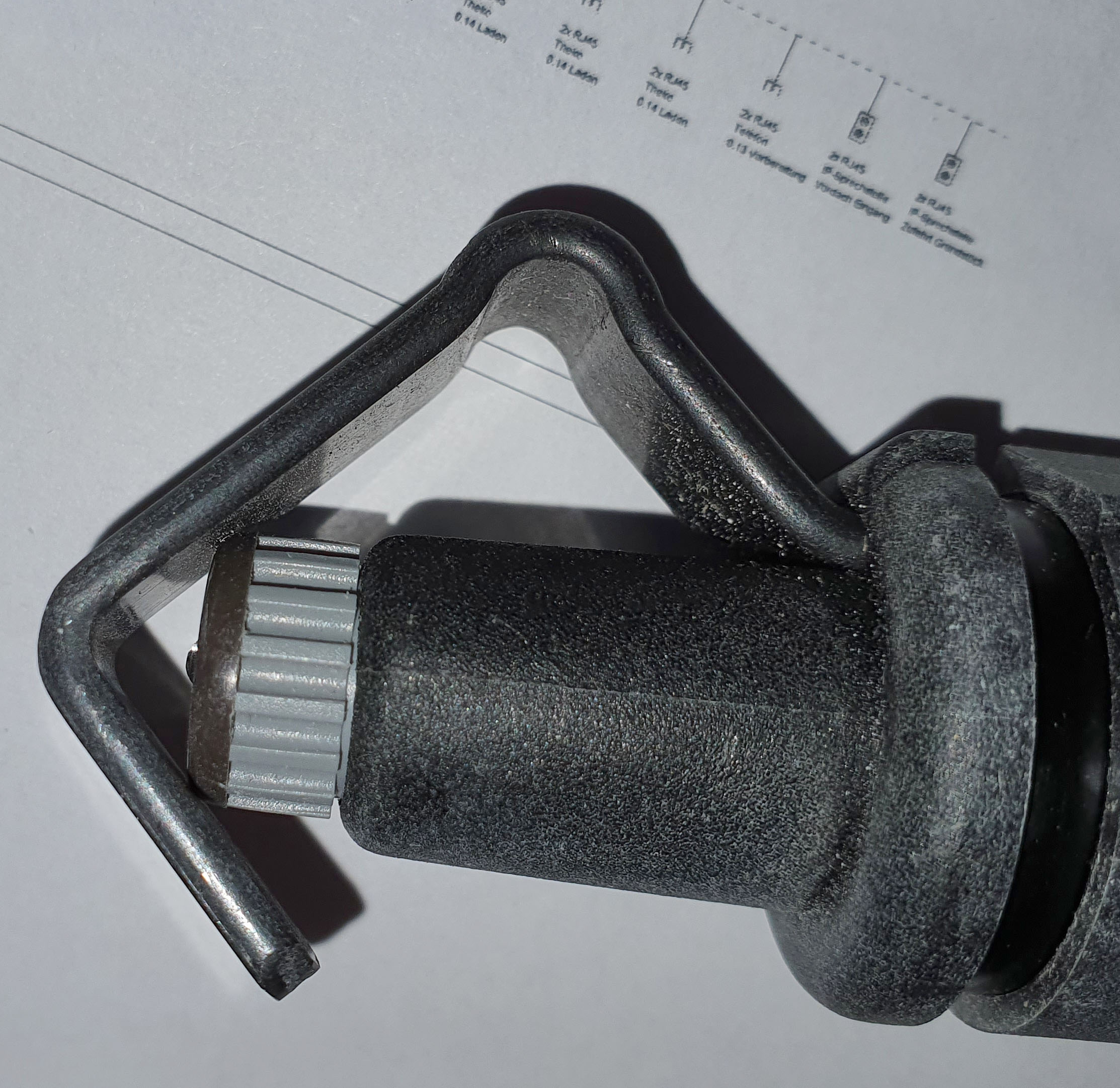

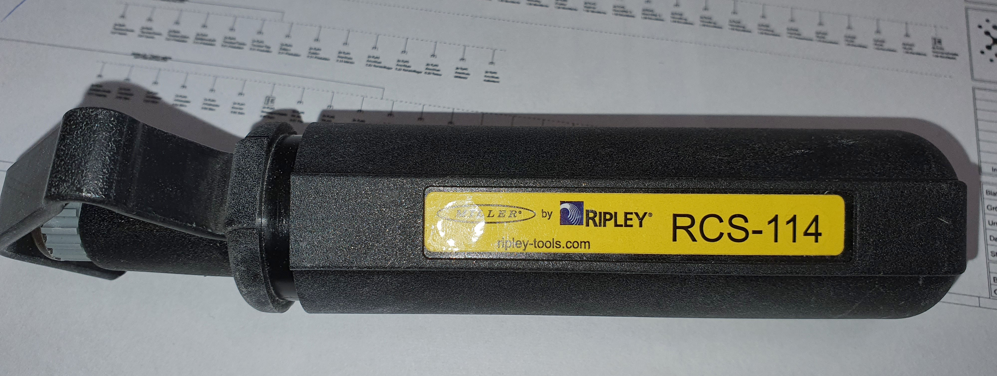

... und sehr gutes Werkzeug zum Abisolieren:
Das Ding kann Spiralschnitt! (Die Klinge kann schräg gestellt werden)
Wenn man mal in der Mitte ein Kabel abisolieren möchte extra Klasse!
Einer meiner besten Werkzeugkäufe auf Empfehlung eines Elektrikers
Sehr handlich. Extrem schnell (Werkzeug mit dem Daumen auseinanderdrücken
und aufs Kabel legen, einmal oder zweimal drehen, wieder auseinanderdrücken
und abnehmen, fertig)
