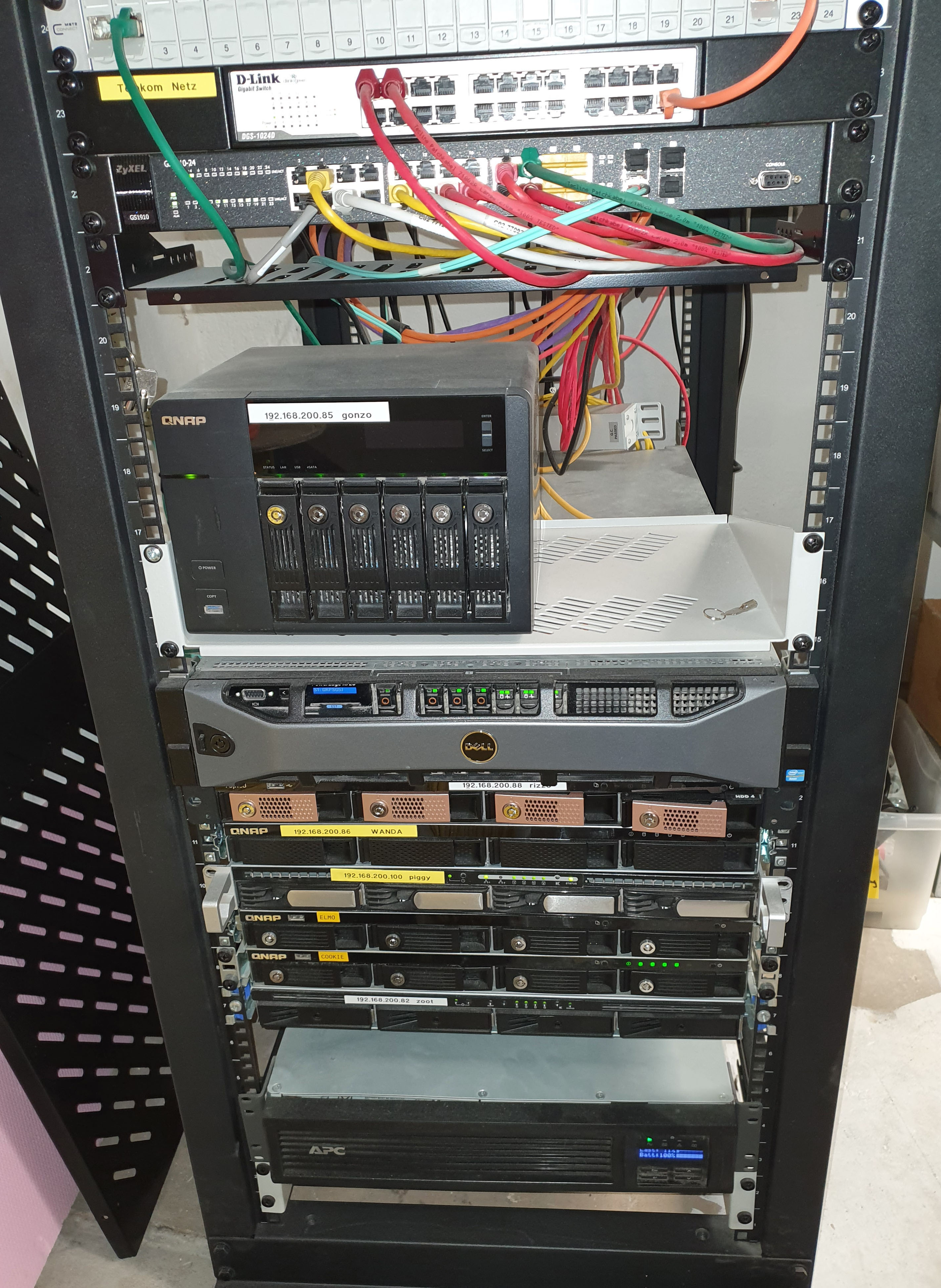

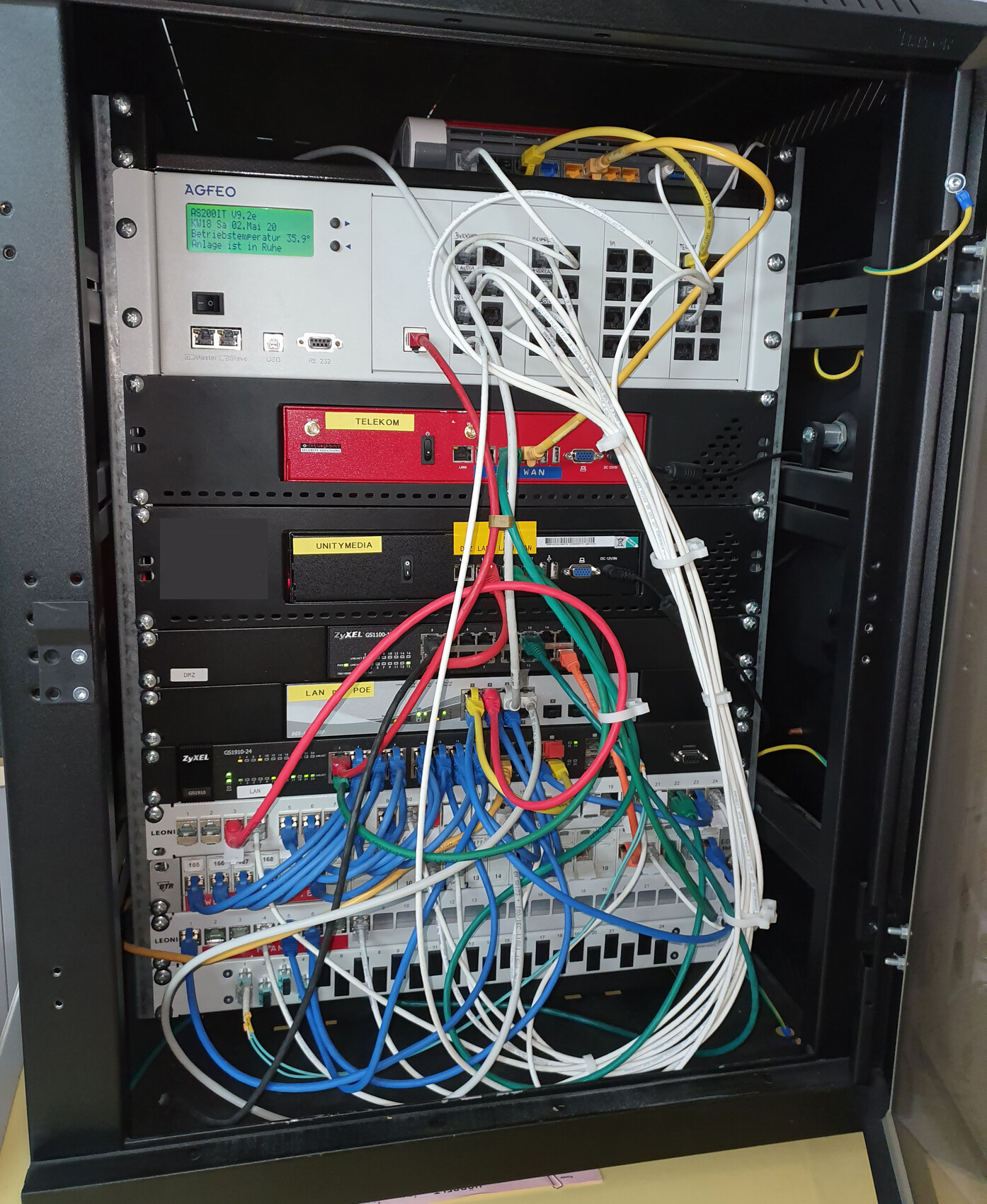

War aber nur der "leise" schrank hier abgebildet. Hatte vorher einen 2m HP Schrank mit Servern, NAS etc.
mit "allem" drin. Nun ist "laute" Technik im Keller (Server, NAS, bisserl Netzwerk), da passte aber (250 Jahre
altes Haus Kellertreppe schmal und nur 1890cm LH ...) nur ein zerlegbares gestell rein.
Der Rest ist wie erwähnt oben im kleinen leisen Schrank, lautlose Router und Switche. Die Werkstatt grenzt
an meinen Arbeitsplatz, deswegen hat´s mich genervt.... Einzig die TK Anlage "röhrt" manchmal kurz auf ...
Schrank unten bitte nicht so genau hinschauen :-/ Da muss ich noch mal hinten an die Verkabelung und an
den Strom. Musste Platz machen für die Elektriker die vor ein paar Wochen da waren (Kompletter E-Kasten
getauscht, ich glaube es war teuer als im Neubau :-( ... und natürlich bleibt es dann erst Mal so.
Serverrack mit Netzwerkausrüstung, Routern, Switches und vielen Kabeln.
Serverrack mit QNAP NAS, Switches und bunten Netzwerkkabeln.
Ca. 100TB NAS Kapazität (über alle), Dell R720 mit 2x OctaCore, 128GB RAM, 5x 960GB SAS SSD + 3x 2TB SATA
Aber HP DL380 Gen9 steht hier vorbereitet der den ersetzen soll, 2x 10 Kerner, 256GB DDR4 RAM (Statt DDR3),
meeehr Platz auf SSD. Habe aber leider gerade die 5K nicht übrig für die benötigten SSDs
Natürlich alles unter VMWare ESXi ... da 2 (File)Server + einige Testsysteme (Server, Win10, 7, XP !)

Stimmt, ich glaube du hast ihn schon mal gezeigt. Kommt mit bekannt vor.
Internet mit Failover. Aber du verwendest es ja auch beruflich wenn ich es richtig verstanden habe.
Viele NAS. Benötigst du das wegen dem Speicher?VMs?
Mit dem Setup kannst ja auch schon das halbe Haus heizen.
Wäre ein leistungsstarkes System nicht inzwischen machbar? Zwar teuer in der Anschaffung aber weniger Verwaltung und deutlich niedrigere Energiekosten.
Die Telefonanlage ist ja auch ein Monster.
Was läuft bei dir über Fiber? Ist die Strecke so lang dass man kein DAC einsetzen kann?
Das wird bei mir alles viel "beschaulicher".
Wie groß ist deine USV?

Failover ja, muss aber manuell umstecken (ist so gewollt wg. VPNs)
NAS Speicher so viel weil ich Images von speziellen Systeme die einmal aufwendig eingerichtet wurden
(Steuerechner etc.) lange aufhebe ... Zudem massig Software, und natürlich ist nicht alles voll (bestimmt noch 30TB frei ...)
Wir machen ja auch Softwareentwicklung ...
Die VMS liegen, bis auf die Testsysteme, alle auf den sehr schnelle SAS SSDs, keine VMs auf NAS.
Das grosse, leider nicht 19" NAS hat ja sogar 10GBit, aber nur mit 1GBit angebunden. Irgendwann mal kaufe ich
einen 10GB Switch. Gibt aber momentan andere Prioritäten.
LWL ist nur 10m lang. Wollte ich aber haben (habe ein paar mal auf den Boden gestampft und meinen Willen
bekommen ) Aber es liegen auch par. einige Kupferkabeln in den Keller ... Zur Not in 10 Minuten nachgezogen.
Liegt direkt unter dem oberen Schrank.
Die TK Anlage habe ich mit ganz vielen ST42 und ST45 Telefonen als Paket bei Ebay geschossen als meine alte
Elmeg den Bach runter ging. Seit dem endlich Agfeo TK Suite + ST45 + Jabra Pro 9460 - ein Träumchen für
Vieltelefonierer (das bin ich)
Dank sehr fähigem TK Menschen beide Provider an TK Anlage eingebunden. Intelligent wen raus aufs Handy immer
über Telekom (da Flat in alle Netze)
Natürlich beides Business Tarife mit feste IP und 4h Reaktion (Telekom), Vodafone, na ja, irgendwann kommen
die auch.
Telekom seit kurzem 250/40, Vodafone 400/30 jeweils Down/Up.
Ist ne 3000er APC ...
