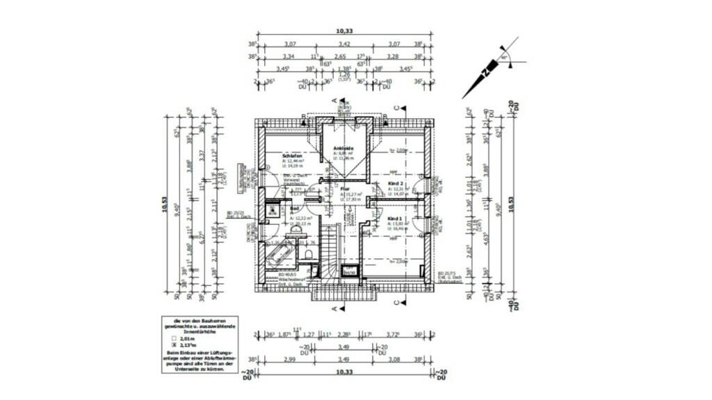

Warum ist es besser, dass sie die nicht versteht? @11ant?
Man kann es auch überbewerten, dass die Wanne vollständig über 2 Meter steht. Wichtiger sind Waschbecken, Toilette und Dusche!!! Da muss man halt Kompromisse schließen, wenn man sich noch im Bad bewegen will.
Wenn die Vorderkante von der Wanne bei 2 Meter liegt und ein Dachfenster noch mehr Höhe gibt, ist es allemal besser als eine 60er Jahre-Einrichtung.
In aller Kürze Grüsse
Es wurde geprüft mit der geschossigkeit... mehr als das ist nicht drin...
Von einer - m.E. allerdings zur Belichtung nicht notwendigen - Gaube für das Bad sehe ich die Vollgeschossvermeidung aber noch nicht gefährdet (wie gesagt, nachgerechnet habe ich es nicht, die Vollgeschossdefinition ist ja auch Länderweise unterschiedlich).
Weil ich darauf hinwirke, daß die Wanne aus dem u2m-Bereich rauskommt
Beim Aufstehen aus der Wanne als Vermeidungshaltung gegen Kopfanstoßen die Wirbelsäule zu verdrehen, kann chronisch zum Orthopäden führen. Bei Waschmaschinen und Trocknern - Frontlader vorausgesetzt - beugt / bückt man sich aber eh, da fehlt die volle Stehhöhe weniger.

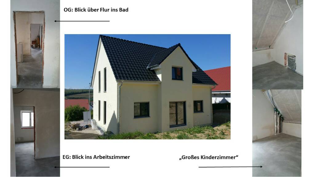

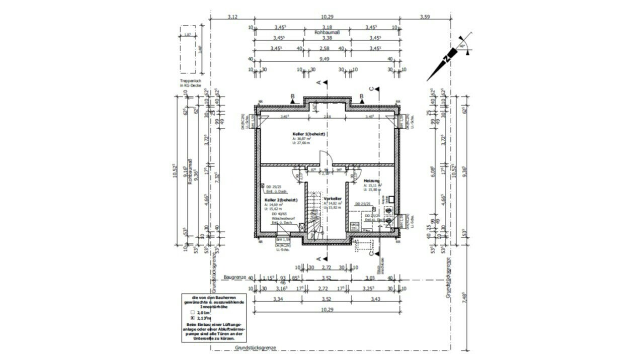

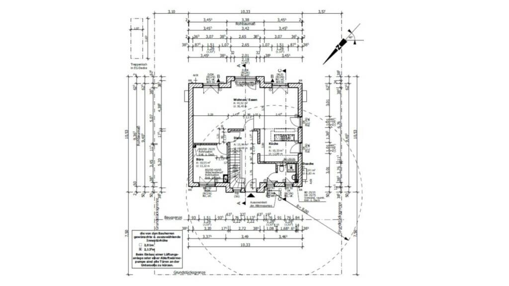

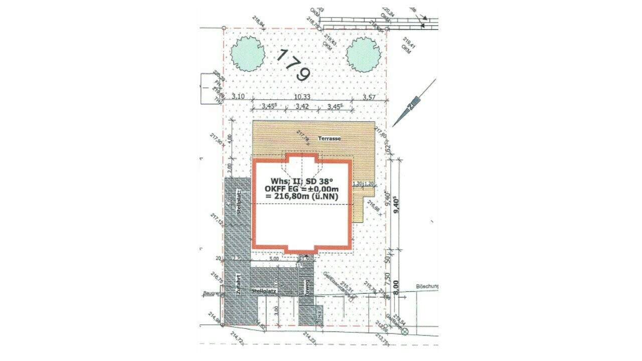

Du hast mich überredet und die Ehefrau ist einverstanden. Daher ein paar Bilder und die Grundrisse von uns.

Architektur-Grundriss eines Wohnhauses mit Innenräumen, Türen, Treppen und Maßangaben
Grundriss eines Hauses mit Kellern, Treppenhaus, Heizung und Außenmaße.
Grundriss eines Hauses mit Terrasse, Garten und zwei Bäumen.
Außenansicht eines zweistöckigen Neubauhauses; umlaufende Innenaufnahmen von Flur, Bad und Zimmern.

Ja hatten mit der zweiten Gaube abgeschlossen... auch ein Dachfenster finde ich dort nicht sinnvoll... wie soll man das putzen... ich denke es wird immer irgendwo eine Türe offen sein.. bzw ich überlege in den Abstellraum ein Glaselement in die Türe zu packen
