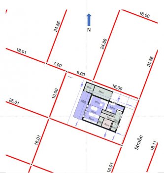

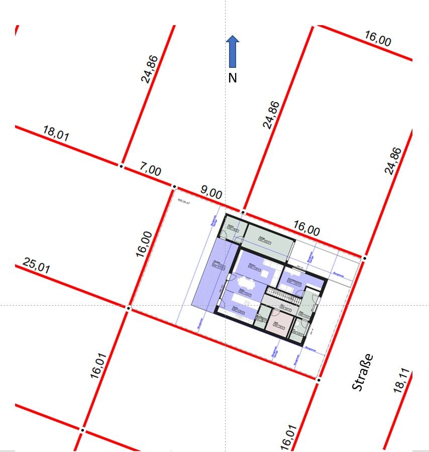

Größe des Grundstücks: 400QM
Hang: nein, und mit nein, ist auch nein gemeint!
Grundflächenzahl: 0,4
Geschossflächenzahl: ?
Baufenster, Baulinie und -grenze: Ja, vorhanden.
Randbebauung: Möglich mit Garage.
Anzahl Stellplatz: mind. 1 besser 2
Geschossigkeit: I-II
Dachform: Satteldach (Neigung minimal 31°, maximal 45° )
Stilrichtung: ??
Ausrichtung: Giebelständig
Maximale Höhen/Begrenzungen: TH 6-7 m, FH 9-12m
weitere Vorgaben: keine Klinkerfassaden erlaubt. Einfahrt bzw Platz vor Garage 6 m mind. Rote Dachziegel muss, Helle Fassade
Stilrichtung, Dachform, Gebäudetyp: Satteldach, vorgegeben
Keller, Geschosse: 2 Vollgeschosse ohne Keller

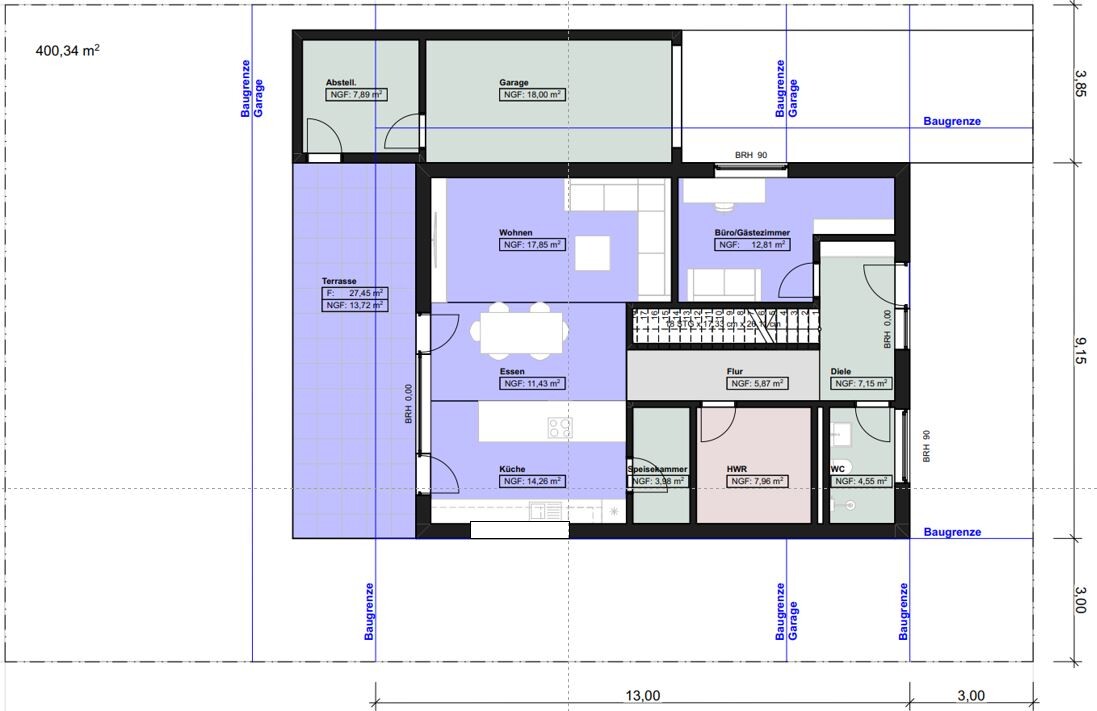

Raumbedarf im EG, OG
Büro: Familiennutzung oder Homeoffice?: Büro von ca. 12 qm ist ein Muss.
Schlafgäste pro Jahr: wenige
offene oder geschlossene Architektur: ? Was auch immer das bedeutet.
konservativ oder moderne Bauweise: eher moderne Bauweise.
offene Küche, Kochinsel: Offene Küche ggf. Kochinsel
Anzahl Essplätze: 6
Kamin: NO
Musik/Stereowand: Nicht vorgesehen, TV-Platz aber relativ wichtig.
Balkon, Dachterrasse: NO
Garage, Carport: Garage gewünscht. Carport mit Box aber denkbar.
Nutzgarten, Treibhaus: NO
Waschraum im OG. Wollen die Wäsche da verarbeiten, wo sie anfällt und wo sie sauber wieder hinmuss. Alles andere ist ein Krampf, für uns zumindest.
Was gefällt besonders? Warum?
Es ist alles umgesetzt, was wir ihm als Basisinfo gegeben haben und was unser Alltag braucht.
Klare Linie/Struktur gefällt uns.
Der Luftraum im Flur.
Die Verbindung/Nähe aller Räume im EG und OG die Wasser/Abwasser benötigen. Also keine Späße mit Bad im OG in einer Ecke des Hauses und der Hauswirtschaftsraum um EG diagonal gegenüber. Gefällt mir persönlich gut.
Kein Erker oder sonstige unförmige anbauten.

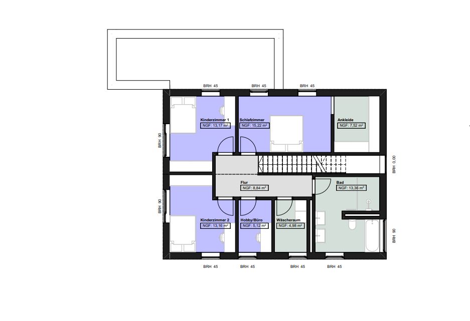

Waschraum im OG, wo Waschmaschine und Trockner stehen sollen.
Was gefällt nicht? Warum?
Das Thema Wohnzimmer ist uns ggf. etwas zu exponiert. Könnte auch eine Kuschelecke mit TV-Möglichkeit ohne direkten Blick auf die Küche sein. Kochen und essen gern offen und zusammen, das WZ könnte etwas mehr abseits sein. Wirkt aktuell im Grundriss wie eine Schlauchige eher schattige Ecke.
Das etwas Schlauchige Schlafzimmer im OG ist kein KO aber nicht 100% gefällig.

Der Entwurf ist so geworden, wie er ist, weil der Architekt unsere Wünsche und Vorgaben fast 1:1 umgesetzt hat. Dieser Grundrissentwurf ist in erster Instanz dabei herausgekommen.
Siehe was uns gefällt und was nicht. Wobei besonders schlecht finden wir jetzt gar nichts. Eher nicht ganz optimal.
Anordnung Garage bündig mit Haus oder nach hinten Versetzt?
43,5qm + 4qm Speiss ausreichend als „Allraum“?
Gleicher Grundriss ggf gespiegelt? Dann aber Büro auf Südseite, ganzen Tag Sonne, Rollo immer unten. Gleiches Spiel im OG mit Schlafzimmer im Sommer zumindest. Eingang weiter Weg von Stellplatz.
Gebaut werden soll mit Holzständerbauweise. Mit einem lokalen Holzbauer.
Es handelt sich um eine erste Skizze nach Klärung der Bedarfe/Wünsche mit dem Architekten.
