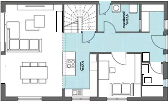

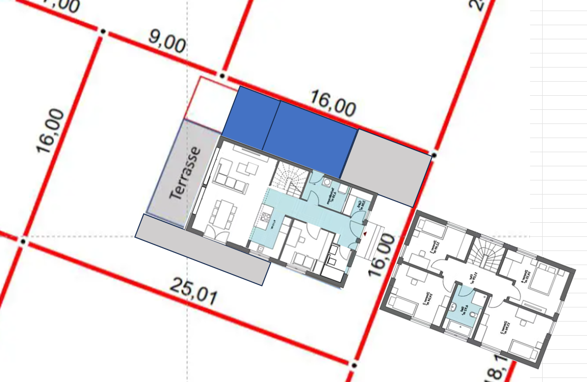

Hier mal noch mein Vorschlag etwas optimiert. Das OG kann auch noch angepasst werden an Deine Vorgaben. Die hatte ich ja damals noch nicht.
Lageplan eines Hauses mit Terrasse, roter Grundstücksgrenze und Innenaufteilung der Räume.
Die Treppe umgekehrt dann kann man noch ne speisekammer drunter nutzen. Oder kommt da ein Kellerabgang hin?

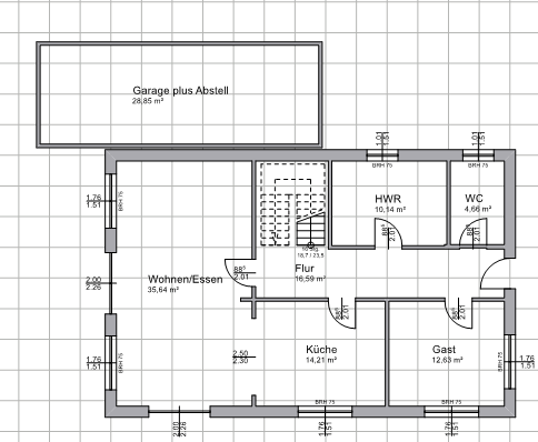

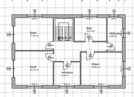

Ähnelt meinem gestrigen ersten Versuch, den ich eigentlich nicht zeigen wollte, weil selbst für eine "Skizze" noch einige Sachen fehlen bzw. nicht stimmig sind. Ist auch etwas länger als gewünscht.
Grundriss eines Hauses mit Wohnen-Essen, Kueche, Gaestezimmer, HWR, WC und Garage
Grundriss eines Hauses mit Kinder-, Eltern-, Arbeitszimmer, Bad und Fluren.
