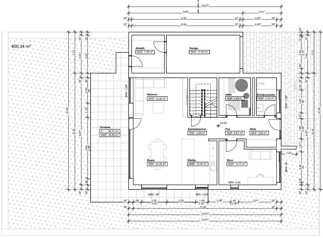

Hier mal noch einige Verbesserungen.
Ja 12*9.15
Podesttreppe ist 3 m * 2,25 die passt.

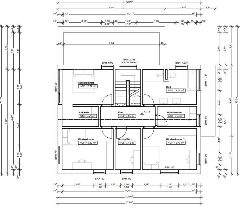

So danke nochmal für die Ideen, wir finden diese grundsätzliche Anordnung von hanghaus wesentlich passender für uns. So in etwa ist es jetzt auch mit dem Architekten abgestimmt. Im OG Denken wir darüber nach die Kinderzimmer ganz nach Süden zu packen. Deine Vorschläge haben uns gut geholfen uns vorzustellen, dass es so auch gehen kann. Die Podesttreppe macht wesentlich mehr Optionen der Raumanordnung im OG möglich, bei gleichbleibender moderater Verkehrsfläche. Im EG sind ja auch noch einige Variationen denkbar, ohne die Grundidee stark zu verändern. Der Kompromiss ist im EG, dass wir auf eine "vollwertige" Speisekammer verzichten und nur etwas Stellfläche unter der Treppe bekämen, aber das können wir gut verkraften. Der Rest gewinnt dafür stark.
Gerddieter
Bitte. Ein wenig überarbeitet. Wir sind damit nun sehr zufrieden.
Ich habe mir auch so eine nutzlose Wand ins Schlafzimmer packen lassen. Ärger mich heute darüber. Ist massiv und wenn ich die raus haben wollte müsste ich die ganze Statik Kiste wieder anfassen...
Eure Wand engt den Raum nur ein und was soll die bringen ? Lass die sein und wenn dann nur in Trockenbau - dann ist sie schnell wieder weg...
