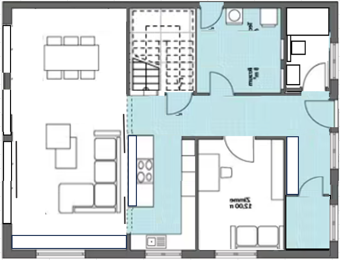

Ähnelt meinem gestrigen ersten Versuch, den ich eigentlich nicht zeigen wollte, weil selbst für eine "Skizze" noch einige Sachen fehlen bzw. nicht stimmig sind. Ist auch etwas länger als gewünscht.
Anhang anzeigen 81223 Anhang anzeigen 81224
Das gefällt mir immer besser. Ist das der gleiche Baukörper bzw Außenabmessungen wie in meinem Plan? Sieht auf den ersten blich nach einem größeren Haus aus. Ok nach zusammenzählen der QM ist es deutlichgrößer als das was ich anpeile. Aber von der Aufteilung für mich fürs erste gut.
hanghaus2023

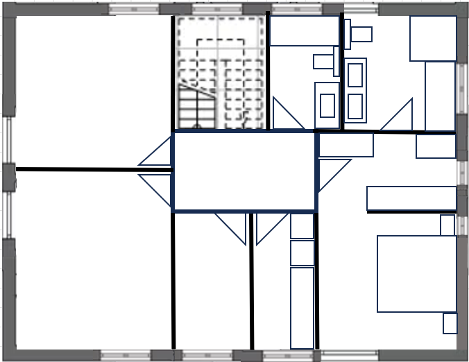

Finde ich auch ok, nur zwei Bäder oben ist nicht der Plan und die Couch unten mitten in der "Gass" ist auch nicht so unsers. Also Eingangstür auf und Couch direkt im Blick.
Danke für Deine Rückmeldung. Die Möbel kann man doch drehen wie man will. Ich habe halt ungern Fenster im Rücken wenn ich TV schaue.
Die beiden Bäder kann man leicht zu einem unsinnig grossen Bad vereinen. Oder nutzt das Kinderbad als Wirtschaftsraum. Dann hast ein richtig gutes Hobbyzimmer.
Ansonsten ist das doch fast wie von @Ibdk14 nur eingekürzt auf 12 m. Der kleine Abstellraum hinter der Garderobe ist ja auch ganz nett.

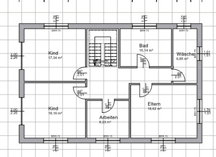

Maulwurfbau
Passt das denn ungefähr von den Proportionen?
Wie tief ist denn die Treppe?
Aber grundsätzlich wäre das schon ziemlich gut im EG.

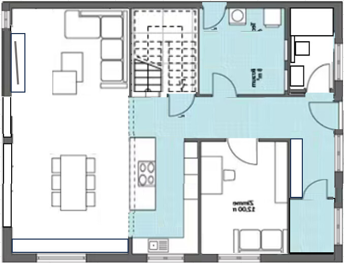

Hier mal noch einige Verbesserungen.
Grundrissplan eines Hauses mit Wohnbereich, Küche, Essbereich, Schlafzimmer, Bad und Flur
alternativ. Modern mit verschieblichen Glasabtrennung zur Küche und Hängeschränke mit eingebautem Beamer. Von der Küche aus kannst dann Deine Wunschkochsendung anschauen.
Grundriss eines Hauses: Wohnzimmer mit Sofa, Essbereich, Küche, Flur, Bad und Schlafzimmer.
Ja 12*9.15
Podesttreppe ist 3 m * 2,25 die passt.
