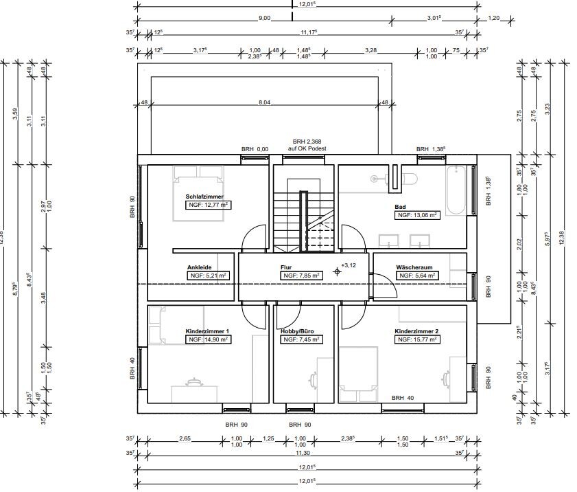

Anbei nochmal das OG.

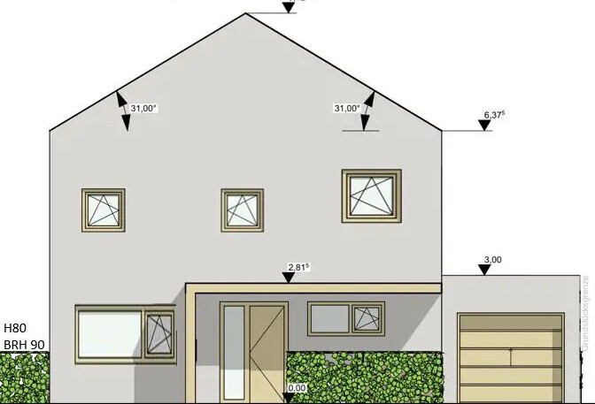

Ich kann den Ansatz ja verstehen, die Fenster von innen nach außen zu planen, aber trotzdem könnte man ein deutlich harmonischeres Bild schaffen gerade für die Eingangsseite. Die Ansicht sieht einfach schrecklich aus für mich - und das ist ja das Erste, was man sieht, wenn man zuhause ankommt. Und das hat meiner Meinung nach auch nichts mit "Neubausiedlungs-Standard-Satteldachhaus-Look" zu tun, den du vermeiden möchtest. Anders ist ist diesem Fall einfach schlechter. Die OG-Fenster mit verschiedenen Brüstungshöhen und Größen gefallen mir gar nicht. Da ist es fast egal, wie du das Fenster im Arbeitszimmer ausführst. Den Vorschlag von kbt09 find ich aber deutlich schöner als alles, was du präferierst. Denk bitte nochmal darüber nach!
Wie hast du denn die 20% Fläche gerechnet? Mit den angegebenen Mauerlochmaßen? Z. B. im Büro 240 breit und 80 hoch? Glasfläche wird da ja dann ca. maximal 60 hoch.

Was wäre denn Deine "persönliche" Vorgabe, damit es hell genug ist?
Zunächst mal eine Vereinheitlichung. Dieses Haus strahlt auch nach innen eine Unruhe aus, die einen völlig gaga macht, sobald man von einem Raum in den nächsten geht.
Mindesthöhe bei Fenstern 120 besser 130. Breite für zweiflüglig mindestens 160 eher 170, einflüglig 100 - größer geht fast immer. Ich persönlich nehme immer 180er für Zweiflüglig bei kleinen Häusern und 200 bei größeren Häusern. Das passt dann auch zu den Terrassentüren. Brüstungshöhe überall 90, abgesehen von bodentiefen natürlich.
Für Bäder eignen sich geteilte Fenster, welche im unteren Bereich Milchglas haben. Fenster über der Wanne ist schlecht zu bedienen und es fehlt das Licht am Waschbecken - von der Dusche will ich gar nicht erst reden.
Bürofenster mit 60er Rohbaumaß bodentief lässt kaum Licht rein. Das gleiche gilt für das 80-hohe Band zur Straße. Das ist in meinen Augen Müll.
Wohnzimmer zwar lichtdurchflutet aber jedes Fenster anders. Das erzeugt sehr viel Unruhe. Bei der Länge des großen Fensters kommen Zweifel zur Stabilität. Sowas können nur Spezialisten und ein Stino-Fensterbauer macht da gern mal Mist und es verzieht sich in der Sonne.
Die "Treppenseite" haben wir noch gar nicht gesehen, oder? Das ist ja auch ziemlich gewürfelt, wenn ich das recht sehe.
