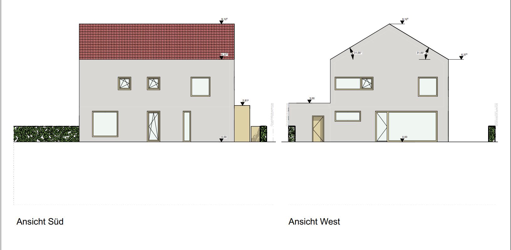

Schaut irgendwie seltsam aus, wenn die Oberkannte ungleich ist. Die benachbarten Fenster sind dann eventuell zu tief oder zu klein.
Deine Frau wird doch eh irgend etwas blickdichtes wollen.
Wenn es Euch nicht stört, das man dem Haus die DIY Planung ansieht warum nicht.
Maulwurfbau
Die beiden Fenster im Bad sind gleich hoch. Da gibt es keinen Oberkannte die ungleich ist. Vielleicht meinst Du die Fassade wo die Eingangstür ist. Ja da sind die Fenster oben nicht eingefangen. Ich formuliere es mal so. Es ist nachvollziehbar, dass hier eher der Traditionelle Baustil insbesondere mit symmetrischen Fassaden und absolut ausgerichteten Fenstern gepusht wird. Und es ist nachvollziehbar, dass die Geschmäcker sich an Architektur reiben und alles "unsymmetrische" gleich als DIY betitelt wird. Nichts anderes erwarte ich hier im Forum.
Dennoch, geplant wurde von innen nach außen und zwar der Funktion nach. Wenn dabei ein höhen unterschied entsteht. Ja, dann ist der da.
Maulwurfbau

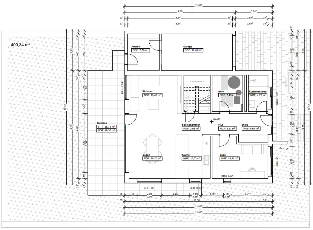

Wir denken gerade darüber nach das Lichtband im Wohnzimmerbereich entfallen zu lassen. Frauchen macht sich sorgen, dass die WZ Ecke dann ein eher schattiges (dunkles Loch) werden könnte. Wie seht ihr experten das?
Ich persönlich bin mir nicht sicher. Es ist eigentlich reichlich Süd und West Glas da, aber eben nicht genau in diesem Eckchen, sondern eher weiter entfernt.

mMn lass es weg. Ihr habt eine riesige Fensterfront die ausreichend Licht reinlässt.
Unsere Sofaecke ist auch ohne Fenster und ich vermisse kein zusätzliches Licht.
Bei Westseite kann es sogar abends beim TV stören, je nach einfallswinkel
Wenn Ihr Euch mal Eure Möblierung anschaut, könnte das sein, dass ihr in ein dunkles Eck schaut.
Ich würde die Couch und TV so drehen, dass man von der Couch auch ins Licht, also in den Garten schauen kann. Und dann würde ich an die Westecke ein schmales bodentiefes Fenster hinsetzen. Würde wohl harmonischer von innen und außen aussehen.
