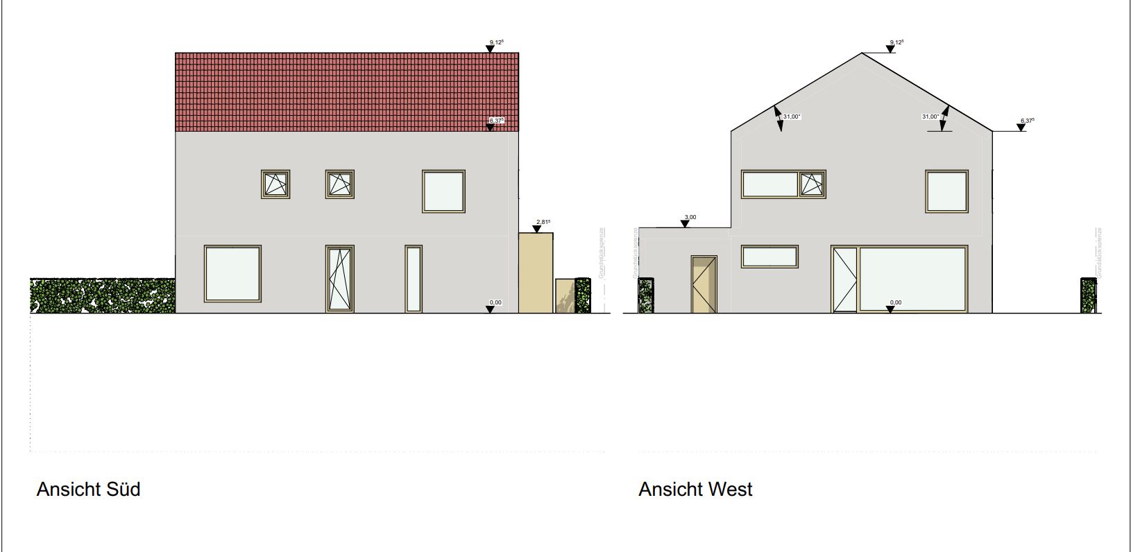

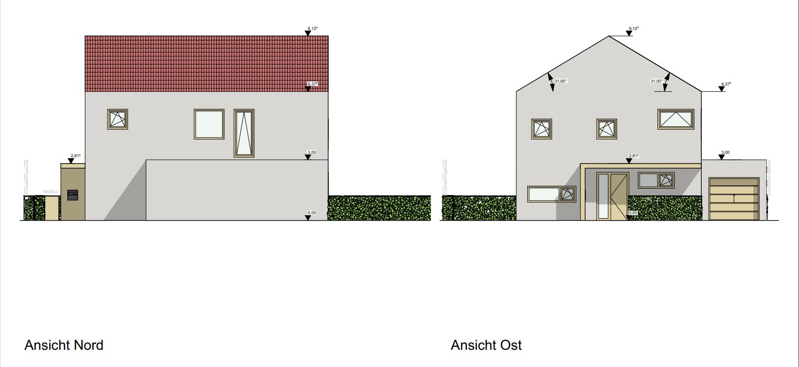

Maulwurfbau
Gibt's auch Ansichten dazu? Die Fenster scheinen mir noch ein wenig unharmonisch, oder?
Anbei die Ansichten. Die Fenster sind zueinander in Bereichen eingefangen, aber eben bewusst funktional von innen nach außen geplant und bewusst etwas weiter weg vom Kataloghaus in der Anordnung und Größe.
Zwei Fassadenansichten eines Hauses: Nord- und Ostansicht mit Fenstern, Tür und Garage
Ansichten eines Hauses: Süd- und Westansicht mit Fenstern und Türen.
Maulwurfbau
Ja. Wenn ich Nackt im Bad bin möchte ich und auch meine Frau nicht, dass unsere Nachbarn mehr als unsre Oberkörper sehen. anders ausgedrückt, ich will meinen Pimmel nicht ins Fenster halten.
Also ja, es gibt einen Grund warum die BR so hoch gesetzt wurde.
