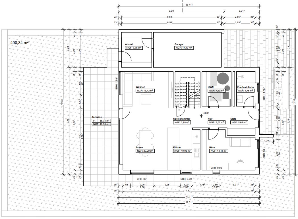

Maulwurfbau
Sorry. Hier der Grundriss. Da wollen wir jetzt eigentlich auch nicht mehr dran herummachen.
Grundriss Erdgeschoss eines Hauses mit Terrasse, Garage, Wohnen, Essen, Küche, Büro, HWR.

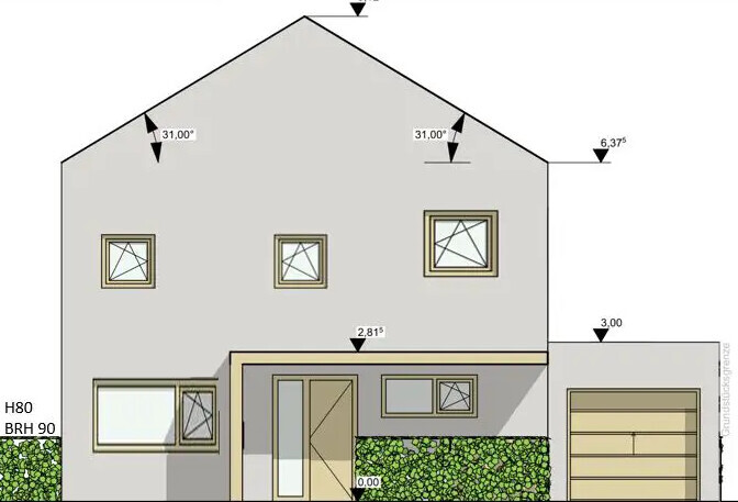

Der Raum hat mit der hohen Brüstungshöhe für das Fenster einen Scharm wie ein Kellerraum. Muss aber du wissen was dir wichtiger ist. Symmetrie von Außen oder Raumfeeling im Raum? Mit wäre aber auch bei einer 90er Brüstungshöhe das 80cm hohe Fenster zu niedrig. Da ist ja die Oberkante des Glas bei nur etwa 1,60m über dem Boden.
Warum im Arbeitszimmer überhaupt nur so ein Fensterband .. so, wie es jetzt ist, kann man doch im Stehen nicht raussehen. Wie wäre es so:
Außenansicht eines zweigeschossigen Hauses mit Satteldach, Fensterfront, Eingang und Garage.
Maulwurfbau
Raumfeeling im Raum wäre wichtiger. Das mit der Brüstungshöhe wäre tatsächlich noch zu überdenken. ggf auf 100- 110cm setzen. Dann kann man im Sitzen rausgucken und im stehen, wenn man halbwegs normalgroß ist. Kellerraum trifft es fast gut. Danke.
