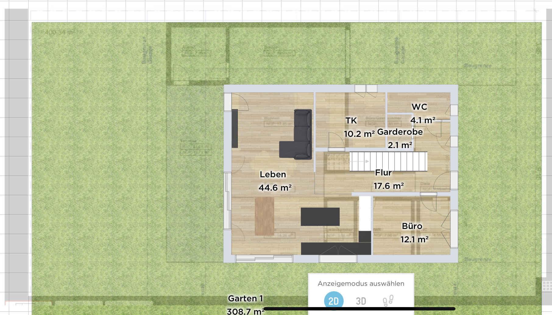

Wenn es denn so ist, dass der Allraum besser geworden ist, aber nicht der Flur, dann mag das daran liegen, dass der Hauseingang an der kurzen Giebelseite liegt.
Ich sagte ja auch bereits, der Eingang "gehöre" dort hin, wo sich in den Beiträgen #51 / #52 der "Hauswirtschaftsraum" befindet - und daß damit die Garagenpositionsfrage bereits beantwortet/erledigt sei; "alternativlos", wie Frau Altkanzlerin zu sagen pflegte.

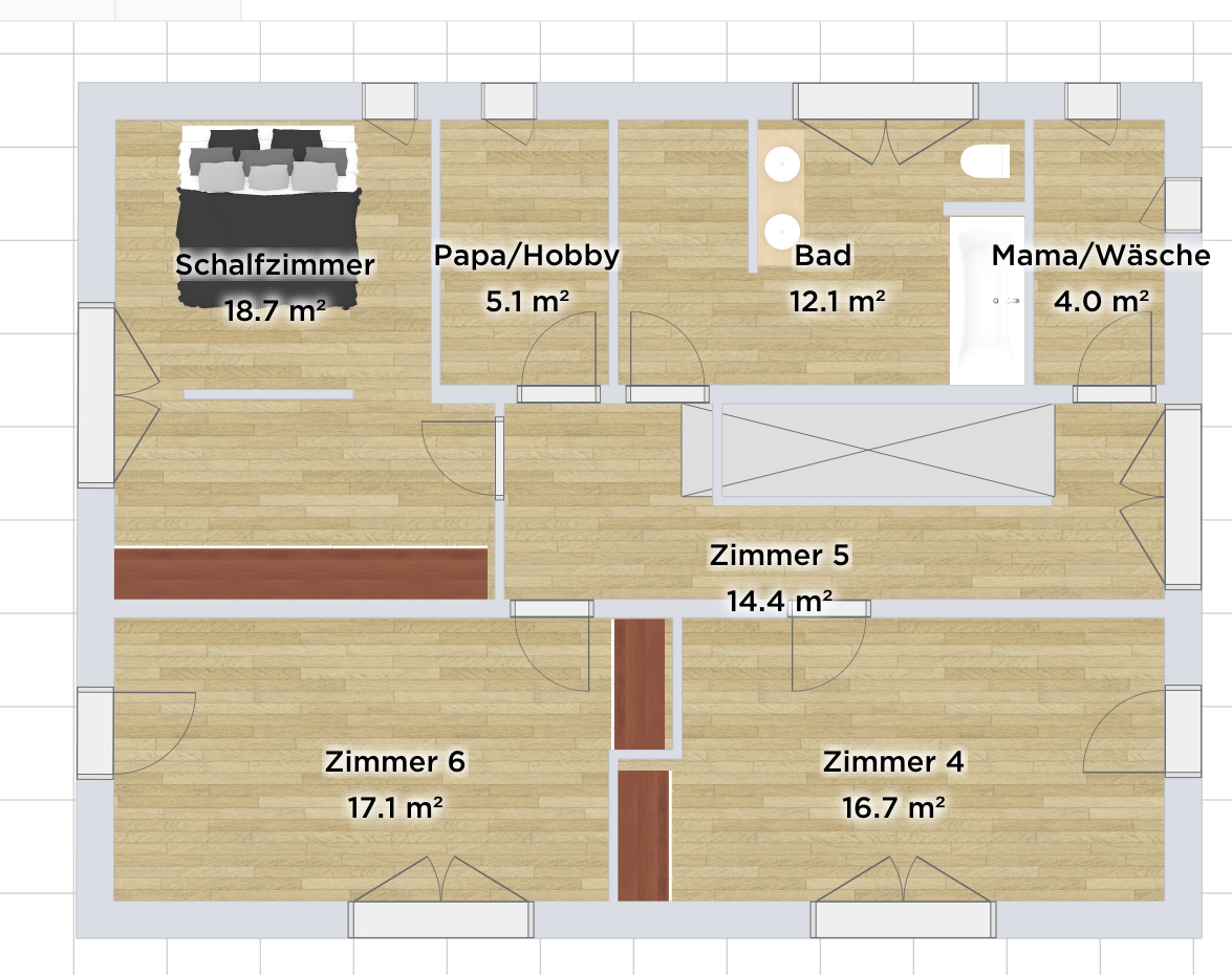

Hier meine Idee.
Mit einer anderen Treppe, also Podest, gewandelt in irgendeiner Form, ging es nicht mir zu genüge. Es ist halt so: lange Treppen generieren viel Flurfläche. Mir wäre die Fläche für Flure zu schade, aber es ist ja nicht mein Haus.
Grundriss eines Hauses: Leben 44,6 m², Flur 17,6 m², Büro 12,1 m², WC 4,1 m², Garten 308,7 m².
Grundriss eines Hauses mit Schlafzimmer, Papa/Hobby, Bad, Mama/Wäsche und Zimmer 4–6.

Ja ja genau. Ein kleines Podest als Entre und wenn dann das Garagentor zu eng am Haus steht uberlappt im schlimmsten Fall das podest mit dem Garagentor, hoffe ihr wisst was ich meine.
Und da sagte die Baufirma, dass ihr Haus immer ein solches podest bzw Stufe als Eingang benötigt, weil der Balken auf der Bodenplatte immer oberhalb liegen muss.
Ein kleines Podest als Entre und wenn dann das Garagentor zu eng am Haus steht uberlappt im schlimmsten Fall das podest mit dem Garagentor, [...] Und da sagte die Baufirma, dass ihr Haus immer ein solches podest bzw Stufe als Eingang benötigt, weil der Balken auf der Bodenplatte immer oberhalb liegen muss.
Na, das sind mir ja schöne Scherzkekse. Machen seitlich mehr Bauwich für mehr Einfahrtsbreite wegen Podest, trotz Eingang an der Giebelseite.
