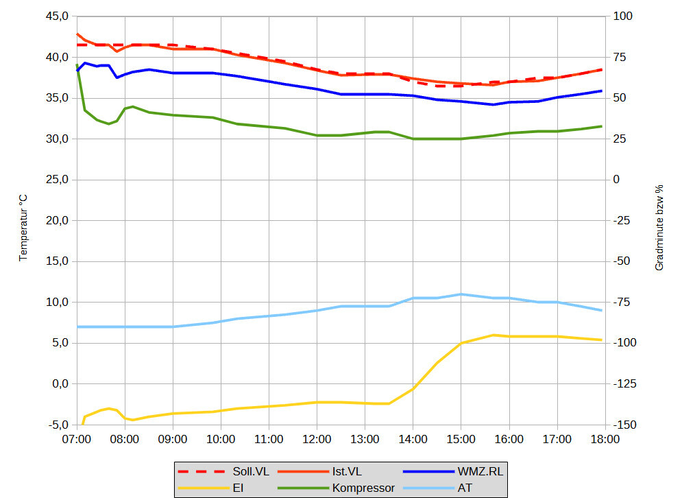

ajokr202516.12.25 20:27Lupo007 schrieb:
Welche Auswirkungen hat diese Einstellung aber auf der "anderen" Seite des Regelfelds, d.h. Richtung Volllast? Ich frage deswegen, weil meine Anlage während der letzten kalten Nächte mit hoher Luftfeuchtigkeit und entsprechend häufigem Enteisen überwiegend am anderen Ende des Zählbereichs von -180 Gradminuten gearbeitet hat, manchmal auch ein paar Grandmiunten mehr (also z.B. -175). Im Grunde sagt das doch, dass permanent ein Wärmedefizit vorhanden ist, oder? Was ist eigentlich das Regelungsziel: einfach nur die Soll-Temp (die erreicht die Anlage selbst bei -8 Grad ohne Heizstab, nachdem ich neue Fenster bekommen habe) oder ein bestimmter EI-Wert, z.B. der eingestellte Startwert?Da hat die Einstellung auf -100 keine Auswirkung. Bei Abtauwetter klebt das EI meist an der Untergrenze von -180:
Grün die Kompressorleistung und gelb das EI, beide auf der Skala rechts. Bei -180 maximale Kompressorleistung von etwa 70%. Wenn sich das EI von der Untergrenze löst, sinkt die Kompressorleistung ein wenig.
Im "Normalbetrieb" führt die EI-Regelung dazu, dass sich Soll und Ist-Vorlauftemperatur synchron bewegen:
