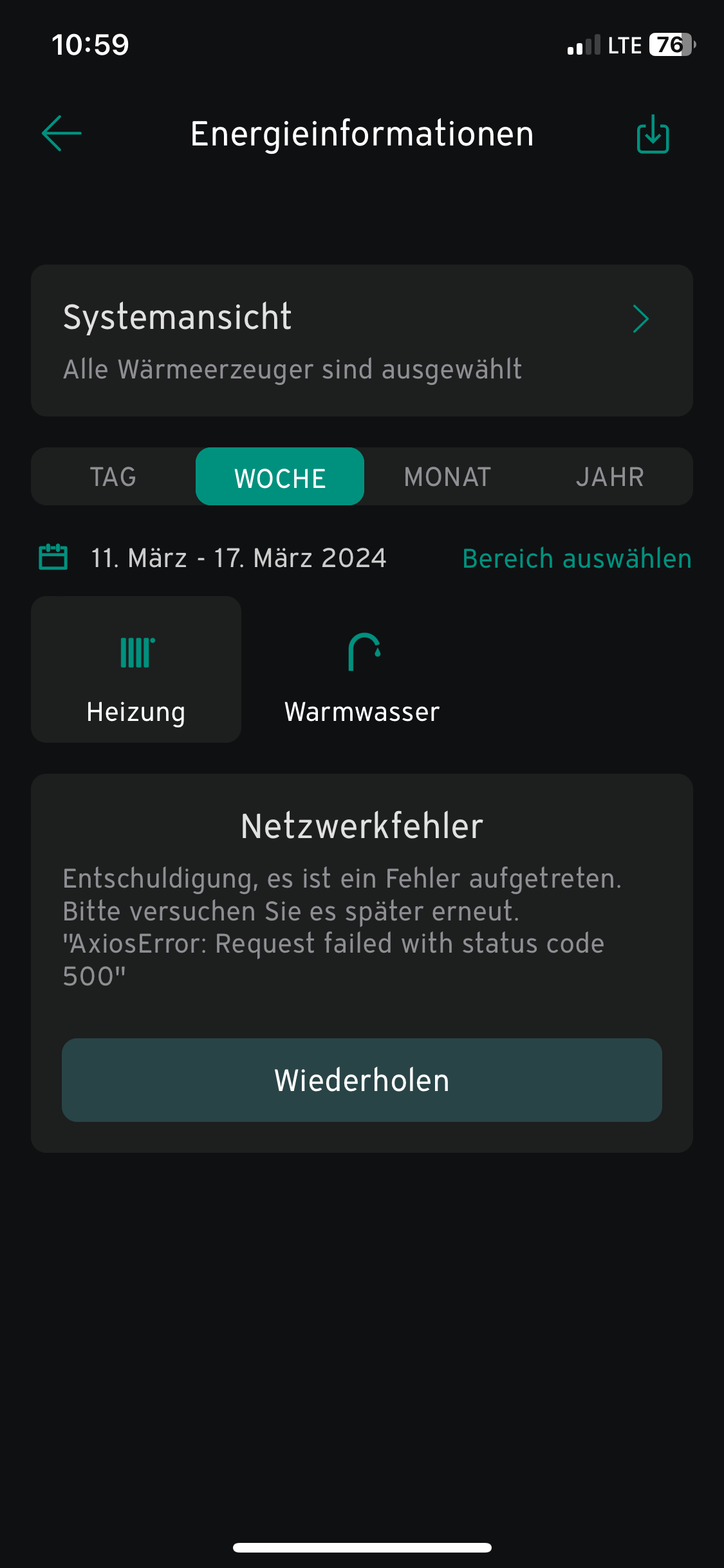

Bei Euch seit heute auch? Neustart der App hilft nicht.
Energie-App: Systemansicht, Wochen-Filter, Heiz- und Warmwasser-Icons, Netzwerkfehler 500
