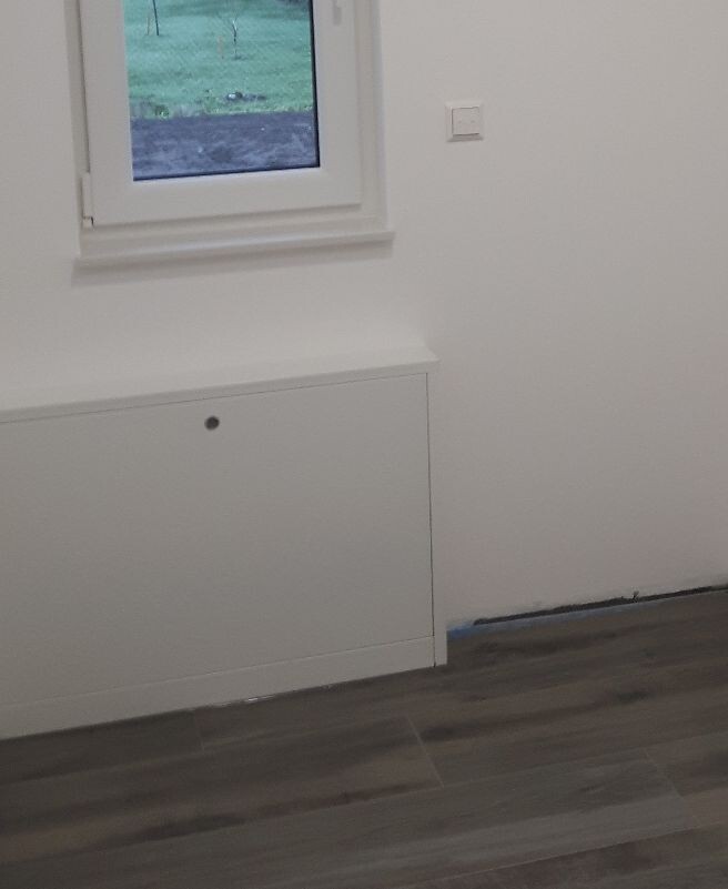

Ich kann nicht an die HKVs, mein Monteur hat die kästen abgeschlossen und die Schlüssen anscheinend mitgenommen 🙁

Tolentino schrieb:
Ich kann nicht an die HKVs, mein Monteur hat die Kästen abgeschlossen und die Schlüssen anscheinend mitgenommen
hatte ich auch erst gedacht. Dann lächelte mein Monteur bei einem Besuch. Du brauchst nur einen Schraubenzieher reinstecken und rum drehen. Es geht auch ein 50 Cent Geldstück. Und so komme ich jederzeit ran an die HKV. 😉
Tolentino
19.09.22 09:27
Hmm muss ich mal probieren, aber ich weiß noch von der Bauphase das da auf jeden Fall Schlüssel drin waren.

zwar nicht besonders gut zuerkennen,aber so schaut unser Deckel in der Ankleide aus. Im Hauswirtschaftsraum sind zwei "Schlösser" verbaut.
Weiße Innenwand mit kleinem Fenster über einer weißen Schrankbank, dunkler Boden, blaues Malerband.
