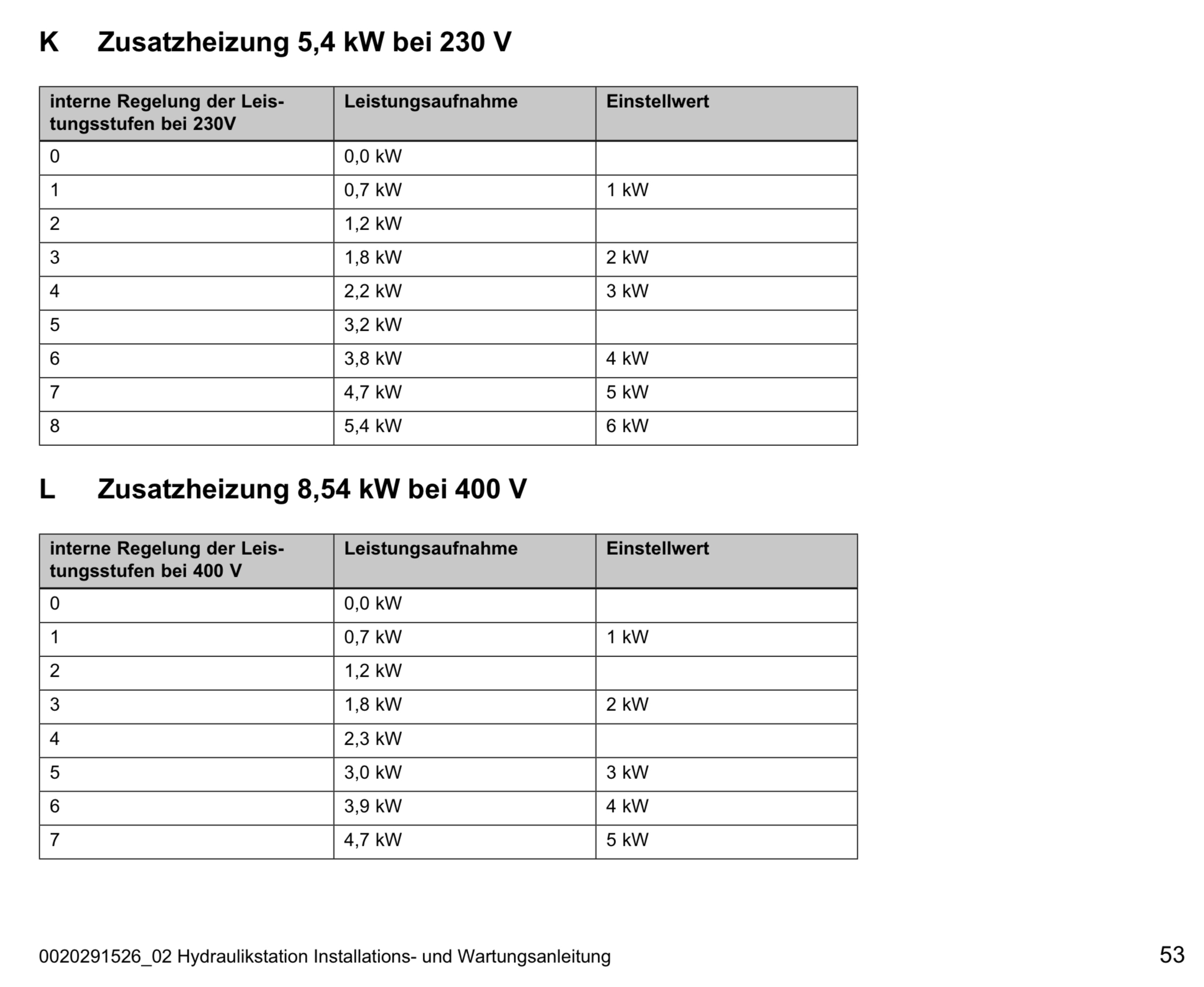

Mal eine Frage in die Runde, wie sehe ich eigentlich, ob der Unitower 230 oder 400V hat?
5adrig ist bei mir angeschlossen und im Testbetrieb geht der Heizstab über 5 kW.

Auf welcher Temperatur steht eigentlich der Heizstab bei der Inneneinheit? Bei mir war das Standard irgendwas um die 0°C, jedenfalls viel zu hoch. Ich habe das jetzt auf meine NAT von 11°C runtergesetzt. Ich meine nämlich, dass die Wärmepumpe sehr "faul" war und sonst einfach der Bequemlichkeit halber den Heizstab mitlaufen lassen hat.

5KW deutet schon auf 400V hin. Und ja, die Standardeinstellungen bei Vaillant sind sehr... Heizstab-freundlich...

18.12.23 11:17
So meine Kenntnisse aus dem Studium. Dann das:
Zwei Tabellen: Zusatzheizung 5,4 kW bei 230 V und 8,54 kW bei 400 V mit Stufen und Werten.

Wenn 5 Adrig angeschlossen ist, sollte in der Hydraulikstation/Unitower 400V eingestellt sein.
