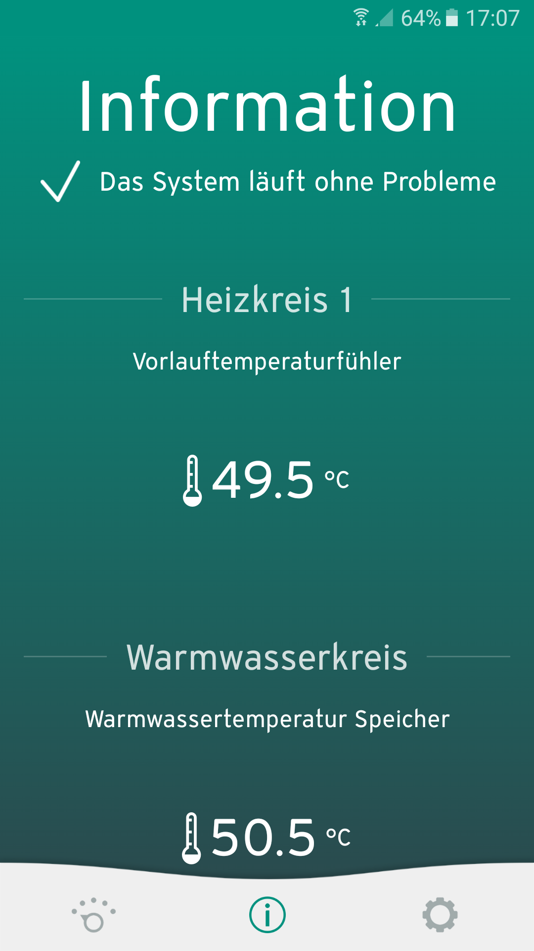

Könnt ihr mir bitte eure Vorlauftemperatur zum Ende der Warmwassererzeugung und euer Offset Speichladung mitteilen? Meine Daten stehen in #304. Damit komme ich nicht klar.
Mahri23
22.06.22 17:11
meine "End VLT" schaut so aus. Ich heize den Boiler immer auf 50 Grad hoch.
Information: Heizsystem läuft fehlerfrei; Heizkreis 1 Vorlauftemperatur 49,5°C; Warmwasser 50,5°C.
Deine Werte sind sehr gut. Jetzt ergänze ich mal vorsichtig, wenn die Zahlen exakt stimmen. Ich sage es deshalb, weil unmittelbar nach erreichen der Zieltemperatur Warmwasser die Pumpe ausschaltet und die Vorlaufsolltemperatur relativ schnell zurück geht. Vielleicht kannst du bitte demnächst nochmals deine VLT bei 49,5° einstellen? Danke vorab! Welchen Offset Speicherladung hast du eingestellt?
Woher könnte meine sehr hohe Differenz zwischen VLT und Warmwasser und Offset 1K resultieren? Ich würde gerne auch solche Werte wie du haben.

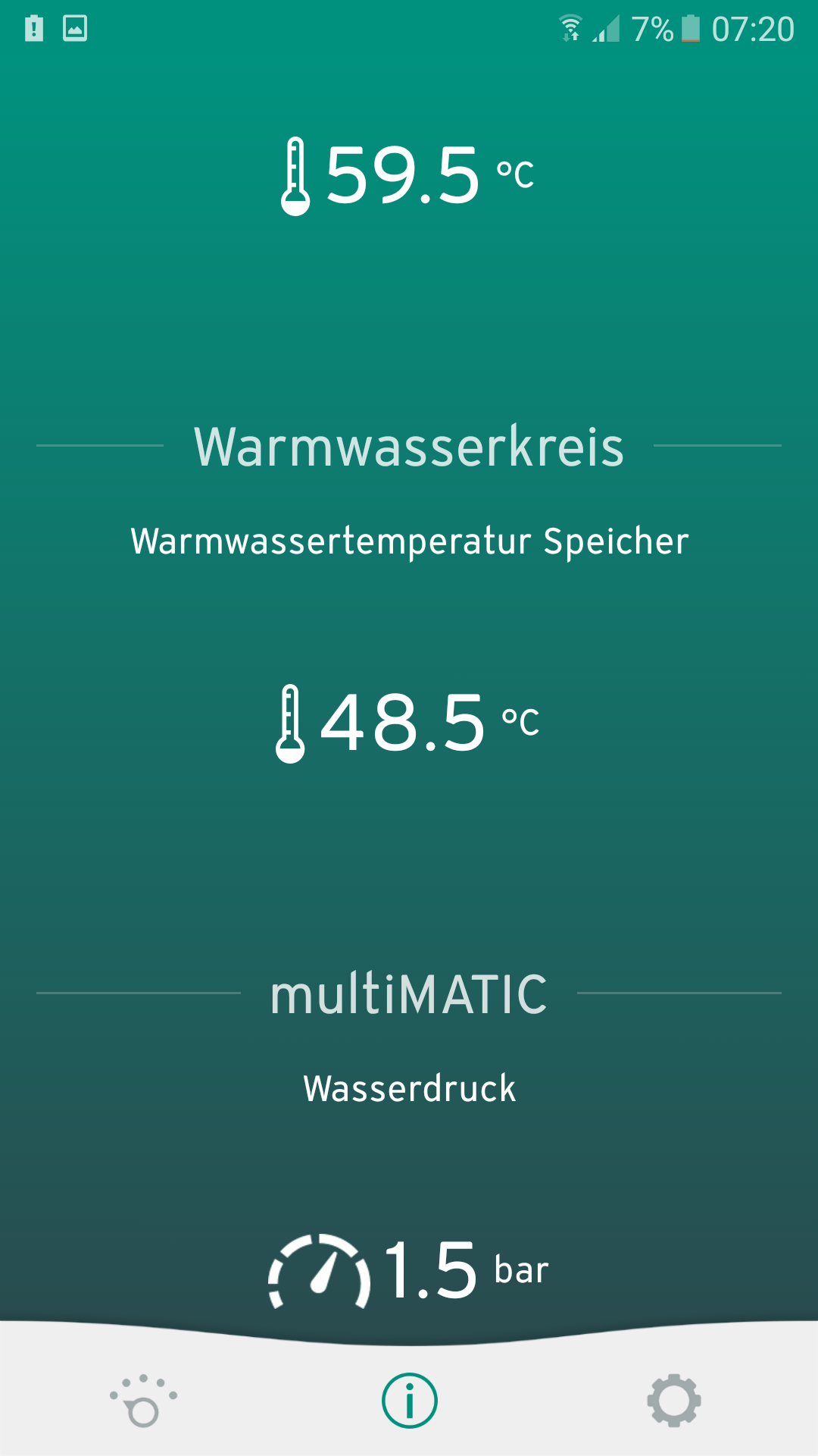

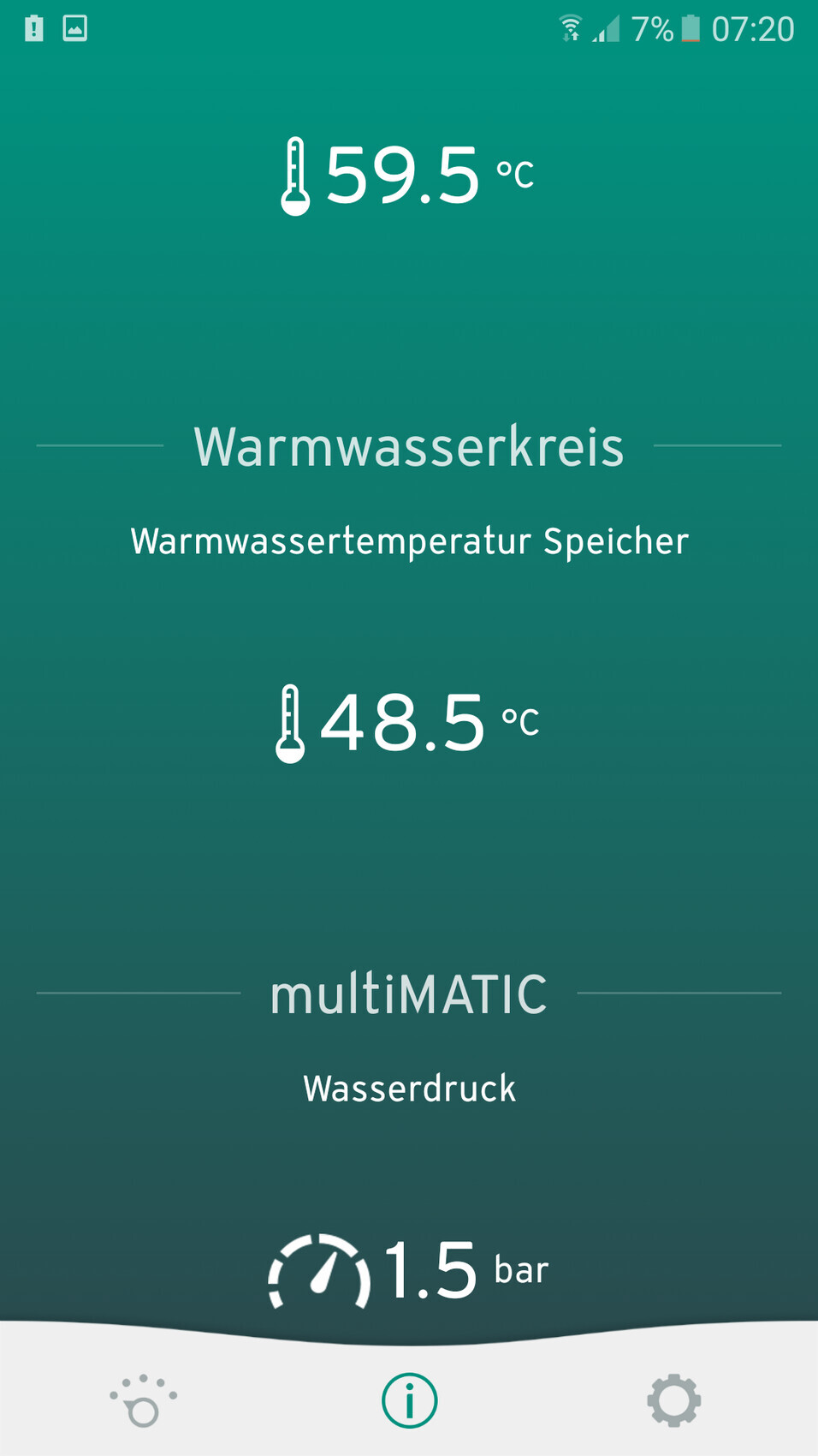

Moin, habe zufällig gestern noch die "höchste VLT" beim Wasser erwärmen festhalten können.
Screenshot einer Heizungs-App: Warmwasserkreis, Temperaturen 59.5°C und 48.5°C, Wasserdruck 1.5 bar.

Apolyxo schrieb:
Das ist doch exakt das "Problem" welches ich vor 1-2 Wochen hier geschildert hatte. Meine Theorie dazu kannst du ja nachlesen im Thread... "Gelöst" werden konnte das Problem aber nicht.
Leider ist dein Thema etwas untergegangen und wurde nicht diskutiert. Dies sollten wir alle nachholen. Mahri23 hat auch seine tatsächliche VLT bei der Warmwassererzeugung angegeben. Nunmehr bestätigt sich bei drei Usern, dass die Vorlauftemperatur am Ende der Warmwassererzeugung 12 K höher als das Warmwasser selbst. Könnten andere Vaillant-Nutzer ihre VLT zum Eder Erwärmung hier schreiben?
Woran liegt es? Können wir die VLT reduzieren?
