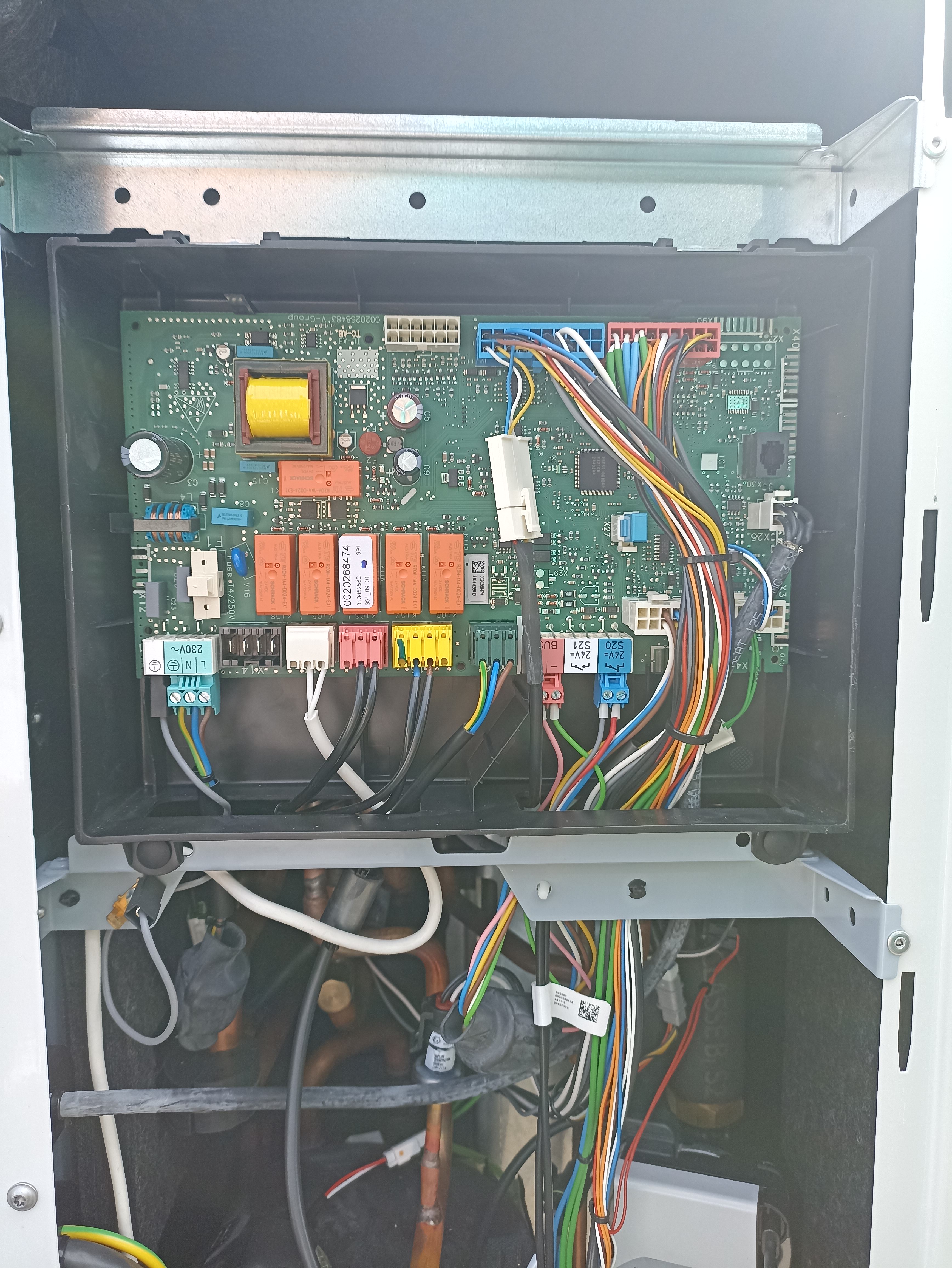

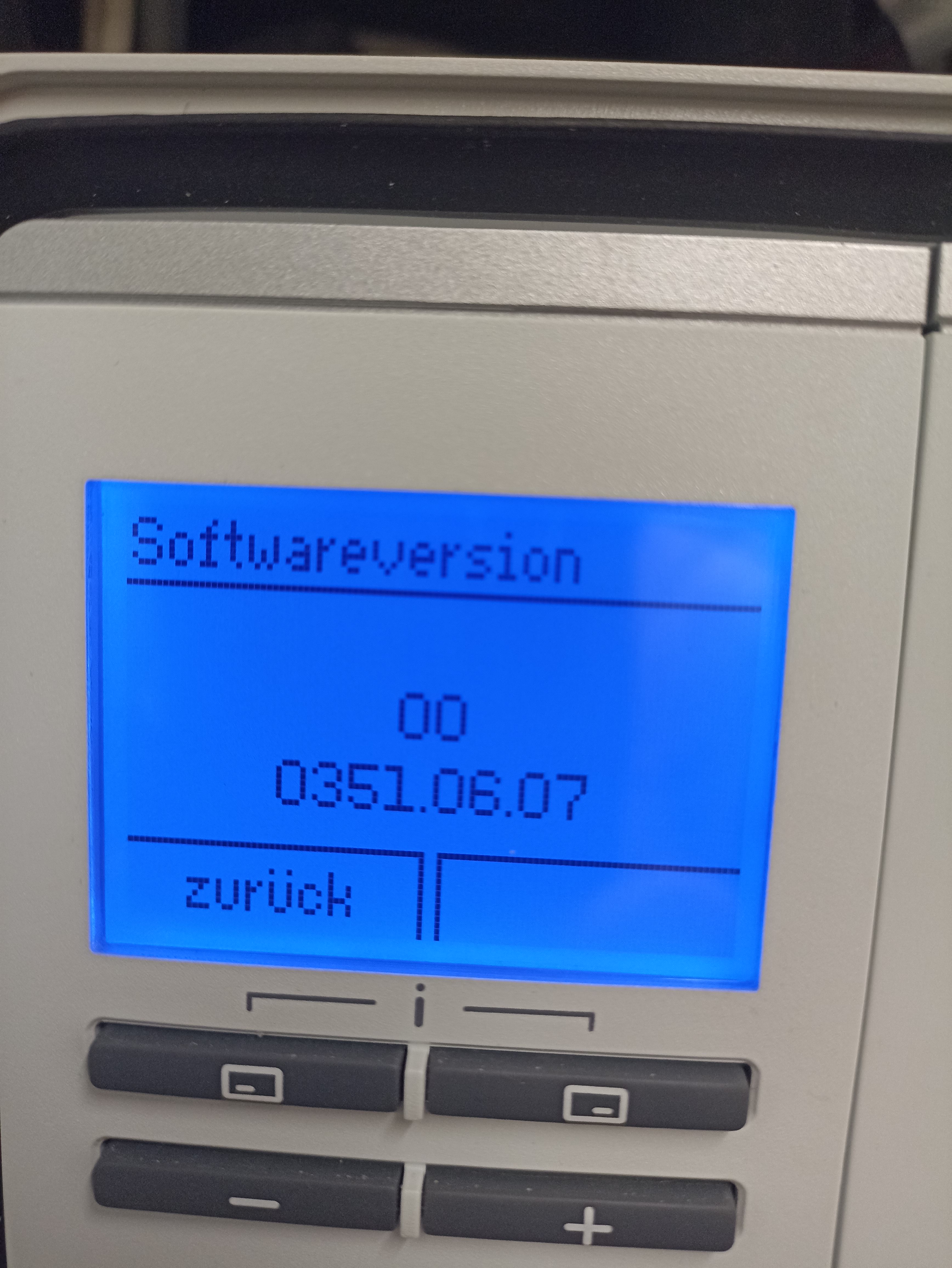

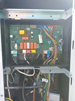

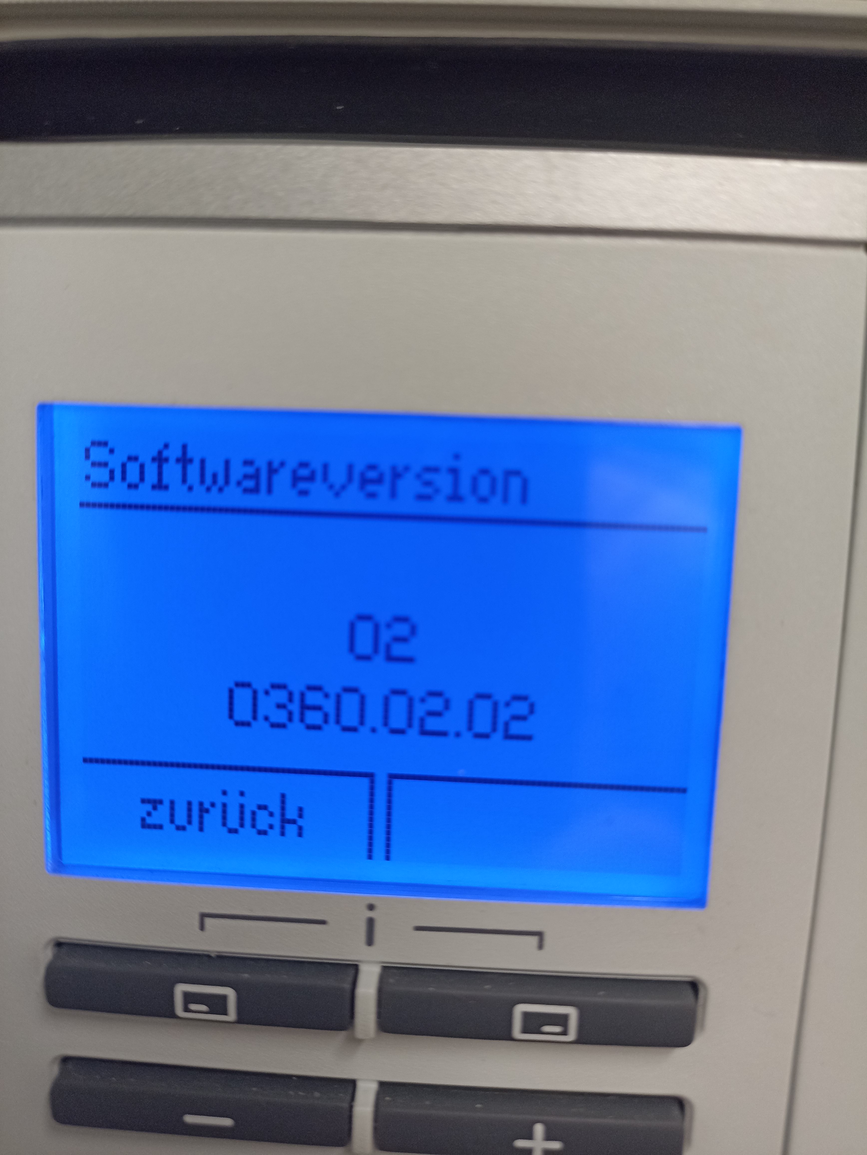

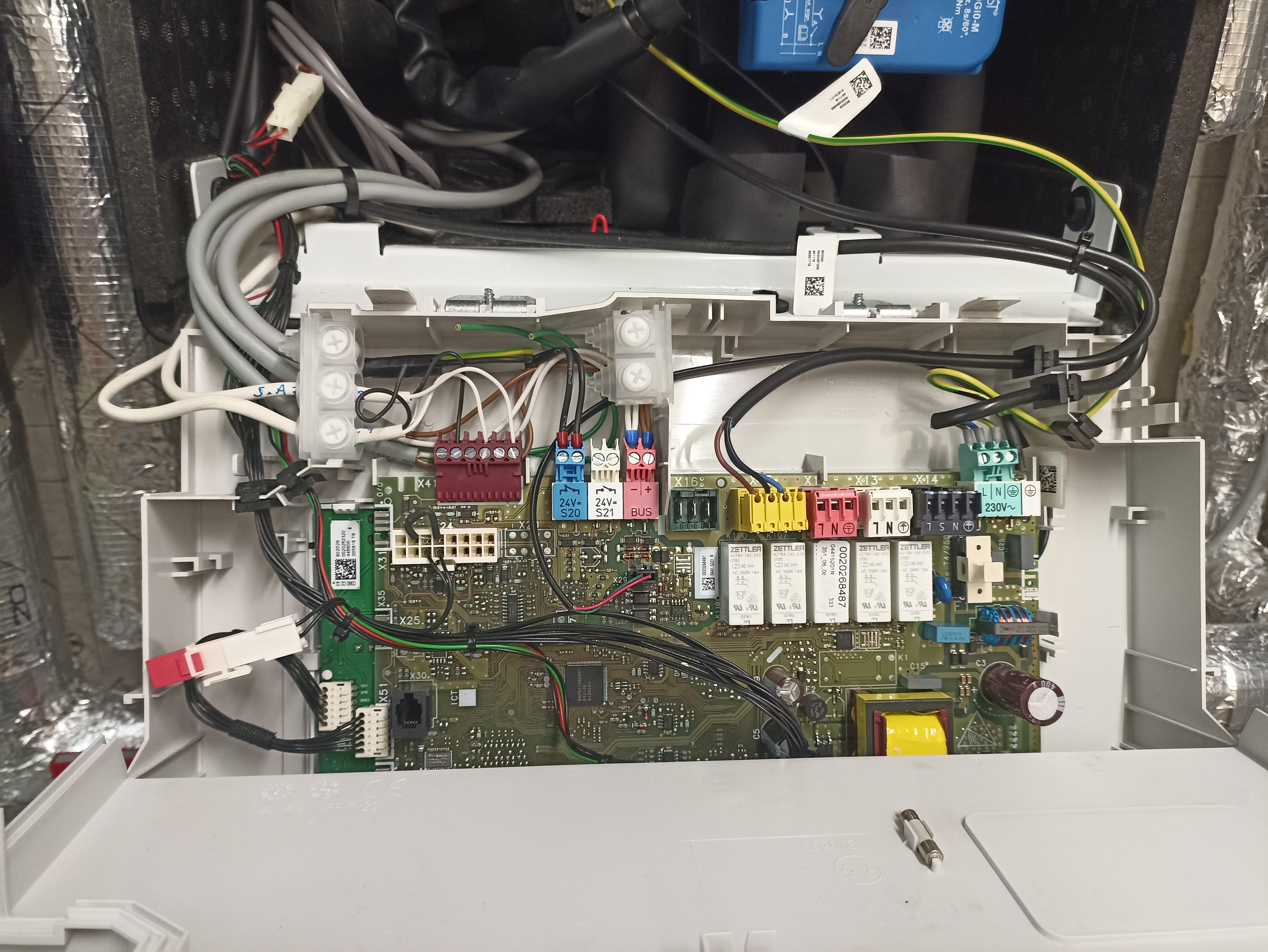

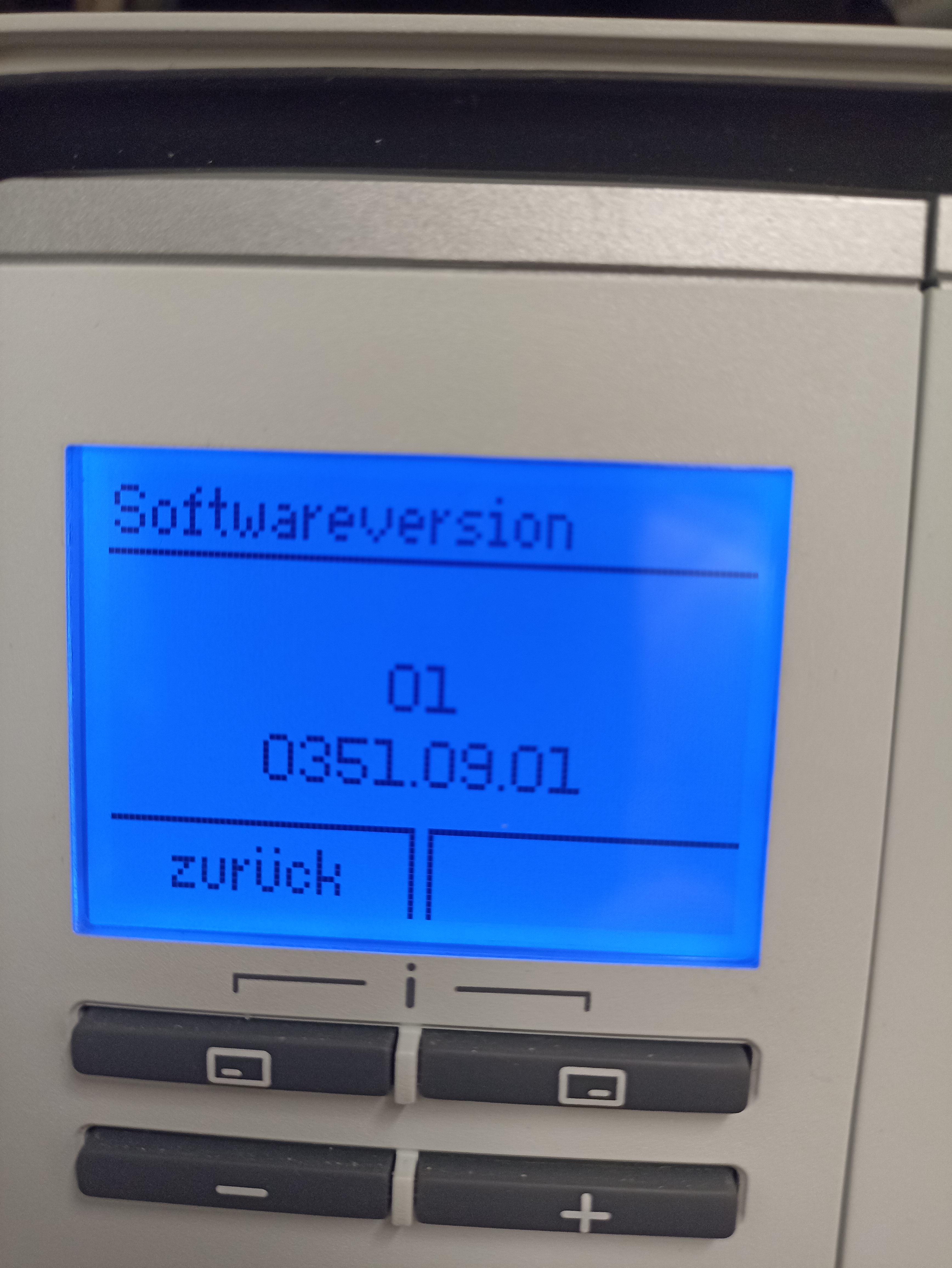

fred08127322.05.23 15:34W
Westfale010122.05.23 16:34Ich kann dich leider nicht persönlich kontaktieren. Wie hast du denn dem Support den Tausch begründet?
Mein Verständnis:
Das Energieintegral sollte ja die Dauer in Minuten bis zum nächsten Takt (?) anzeigen. Tut es aber nicht, sondern nimmt nur die Hälfte der Zeit in Anspruch, sodass dies einen Tausch rechtfertigt, da es zu höheren Taktzeiten als notwendig kommt.
Korrekt?
Mein Verständnis:
Korrekt?
