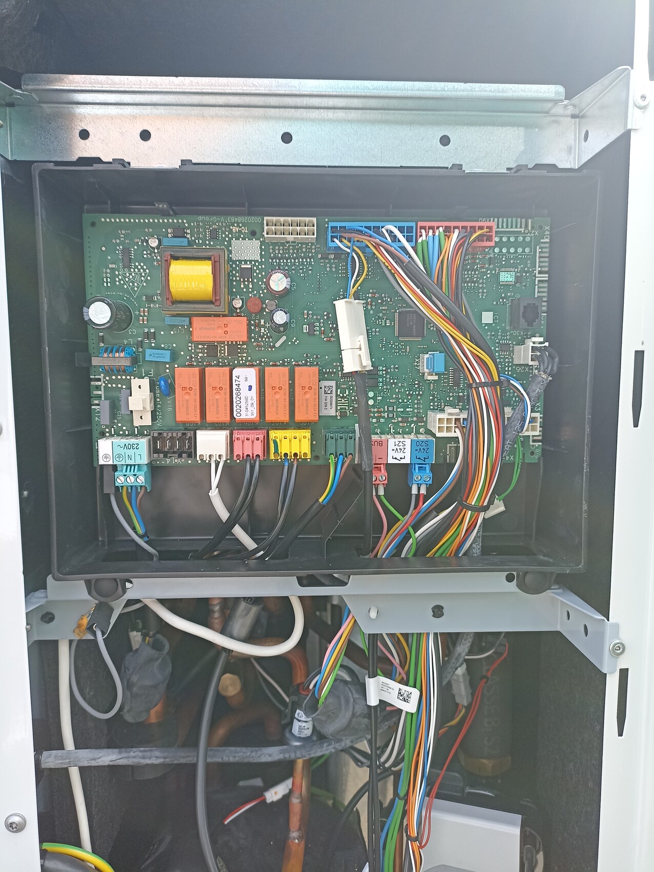

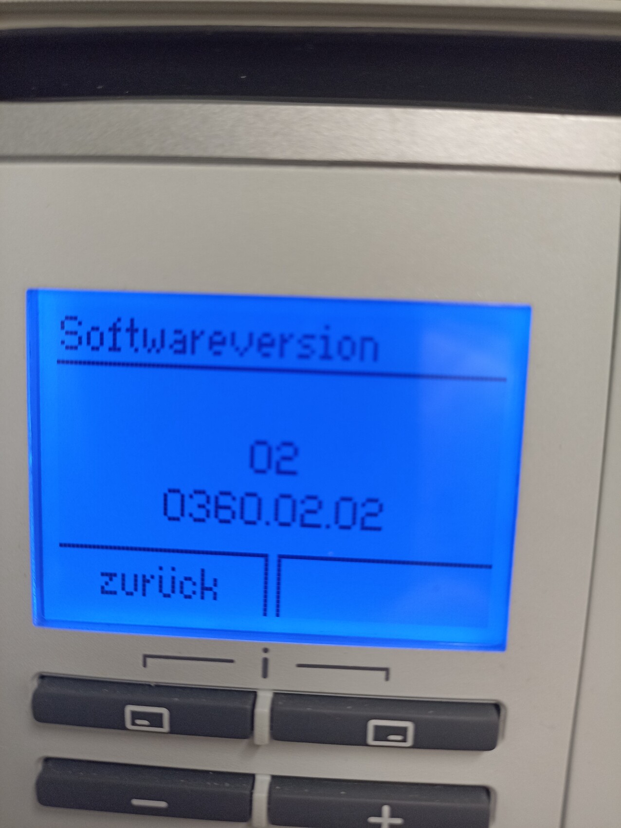

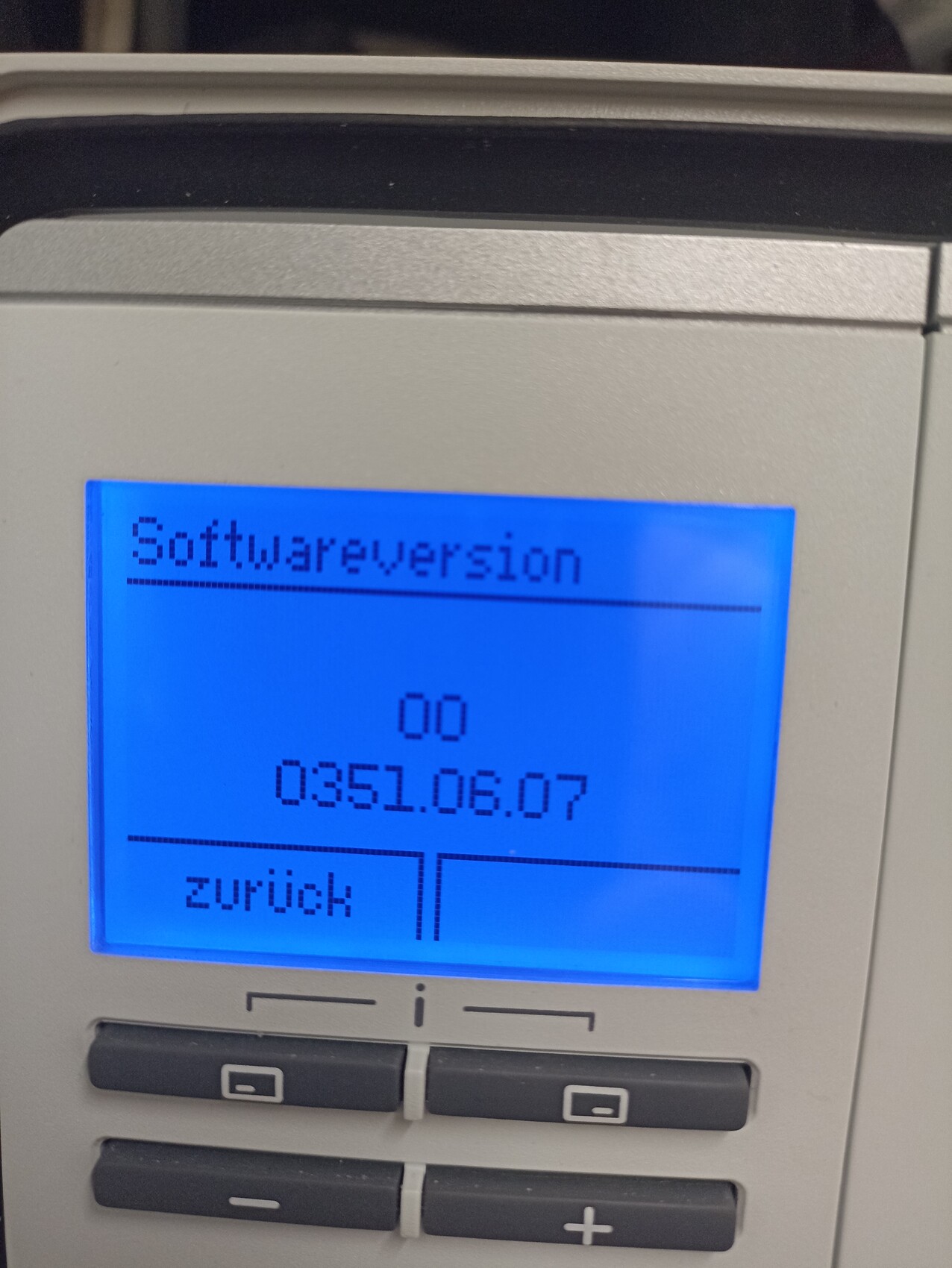

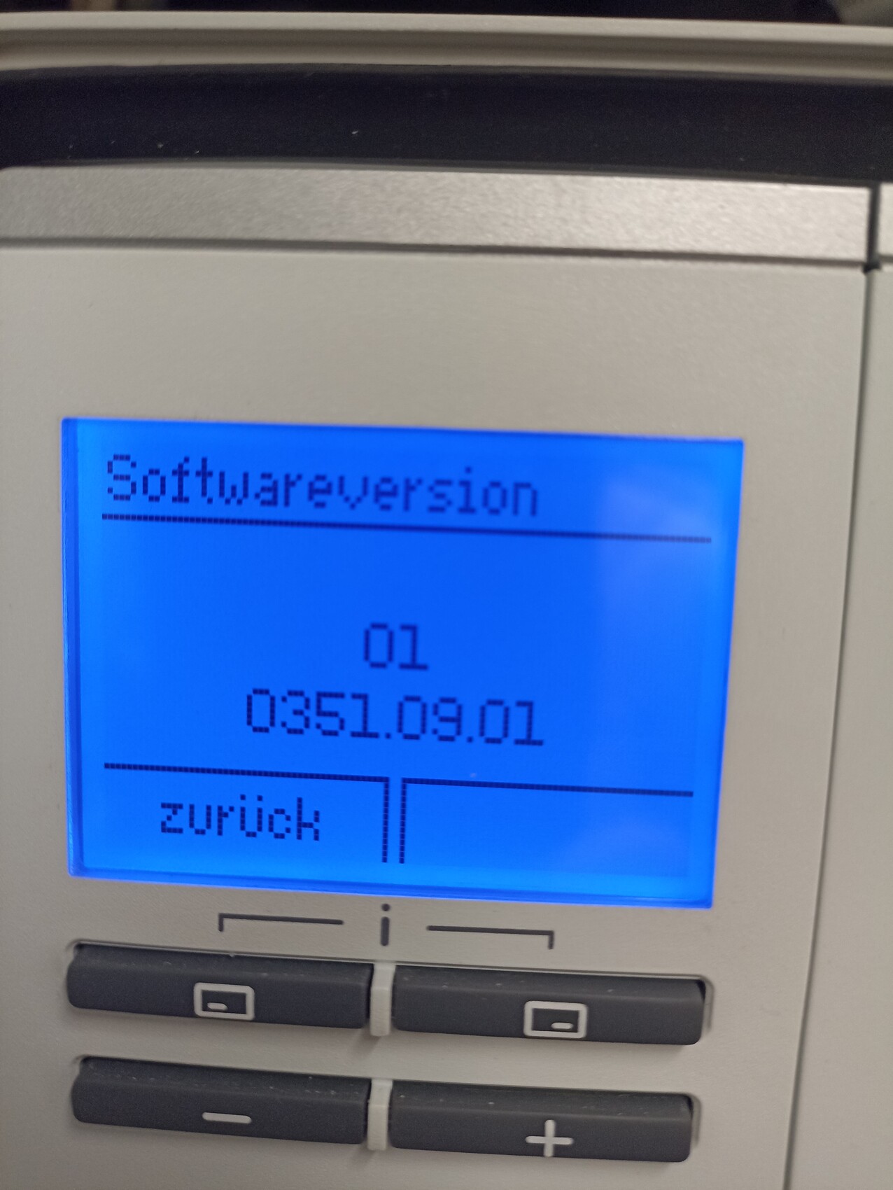

22.05.23 15:34
Moin,
bei mir würden die Platinen in der Außeneinheit und innen getauscht.
Steuerplatine mit Relais, Transformator und vielen Kabeln im Schaltschrank
Innere Elektronikplatte mit Kabelbäumen, Relais, Sicherungen und Transformator im Gehäuse
Display zeigt blaue Softwareversion 00 und 0351.06.07, Zurück-Taste.
Blaue LCD zeigt Softwareversion: 02; 0360.02.02, unten links Zurück.
Display zeigt Softwareversion 01 und 0351.09.01, mit 'zurück' Button.
