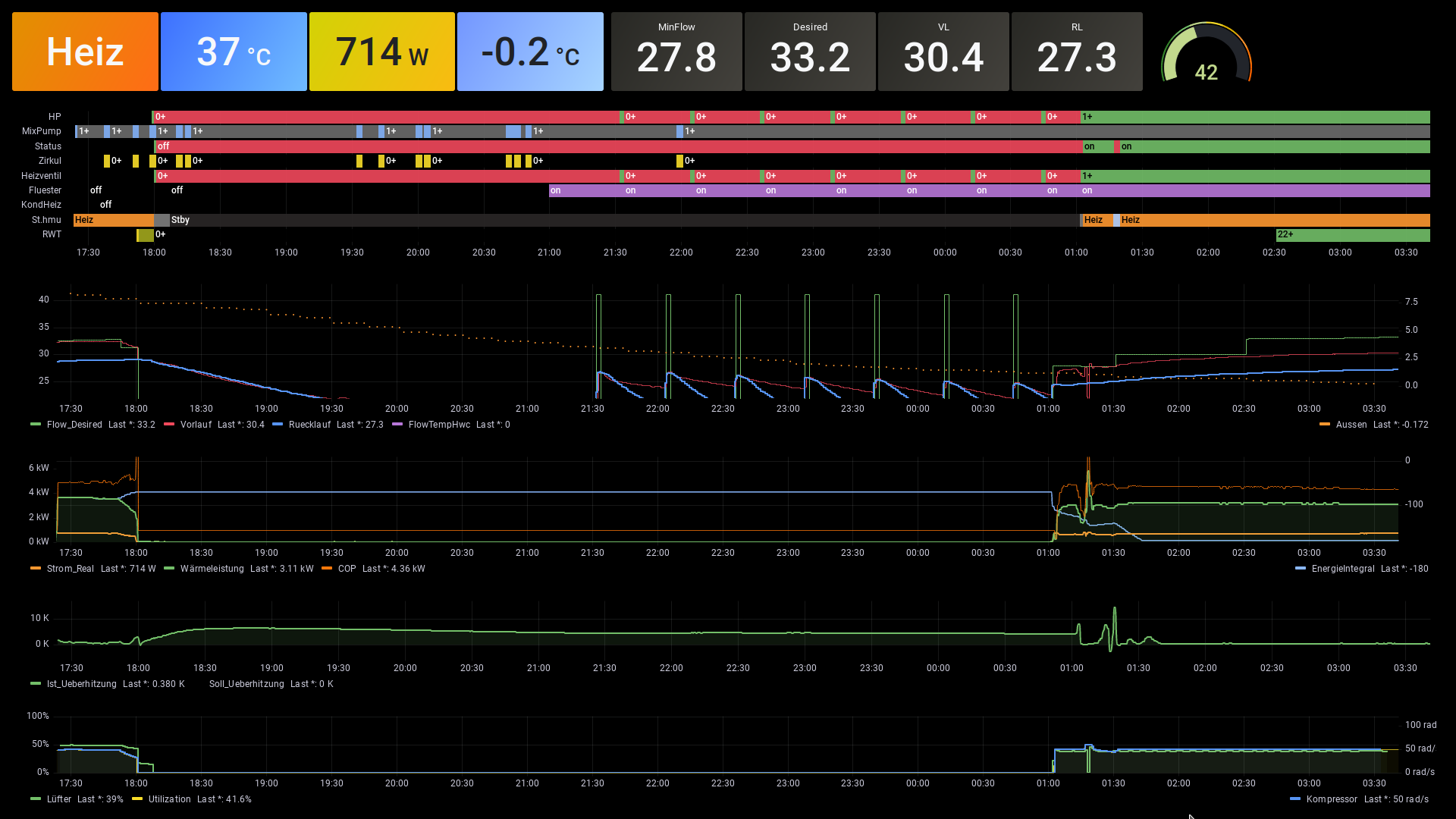

Wie handhabt ihr das eigentlich aktuell mit dem Frotschutz?
Jetzt wo Tagsüber die Sonne ins Haus scheint, erwärmt es sich so, dass ich eigentlich nachts keine Heizung brauche.
Nach 4h. unter 4 Grad springt sie dann aber an und hat heute Nacht vier kurze Takte gemacht, bei denen sie mehr Zeit mit abtauen als mit heizen verbracht hat.
Bin mir aber nicht so sicher ob ich Schäden riskiere, wenn ich die Verzögerung auf 6 oder 8h stelle.
Es gibt ja ein abgestuftes Frostschutz verhalten. Als erstes wird nur die Pumpe für ein paar Minuten eingeschaltet. Dabei wird meine ich die Differenz Vorlauf und Rücklauf gemessen. Erst wenn es hier kritisch wird, sollte der Kompressor angehen. Es sei denn man hat AT Durchheizen aktiviert. Sieht man hier denke ich ganz gut. Nachabschaltung war auf eco, aber AT Durchheizen war aktiv, ich glaube bei 1 oder 2 Grad. Laut Zeitprogramm sollte die Heizung 2:30 an gehen (siehe RWT - Raum Wunschtemp).
Ich experimentiere noch damit. Ohne AT Durchheizen wird es bei mir zu kalt (Fußkalt am Morgen) wenn es nachts sehr kalt ist.
