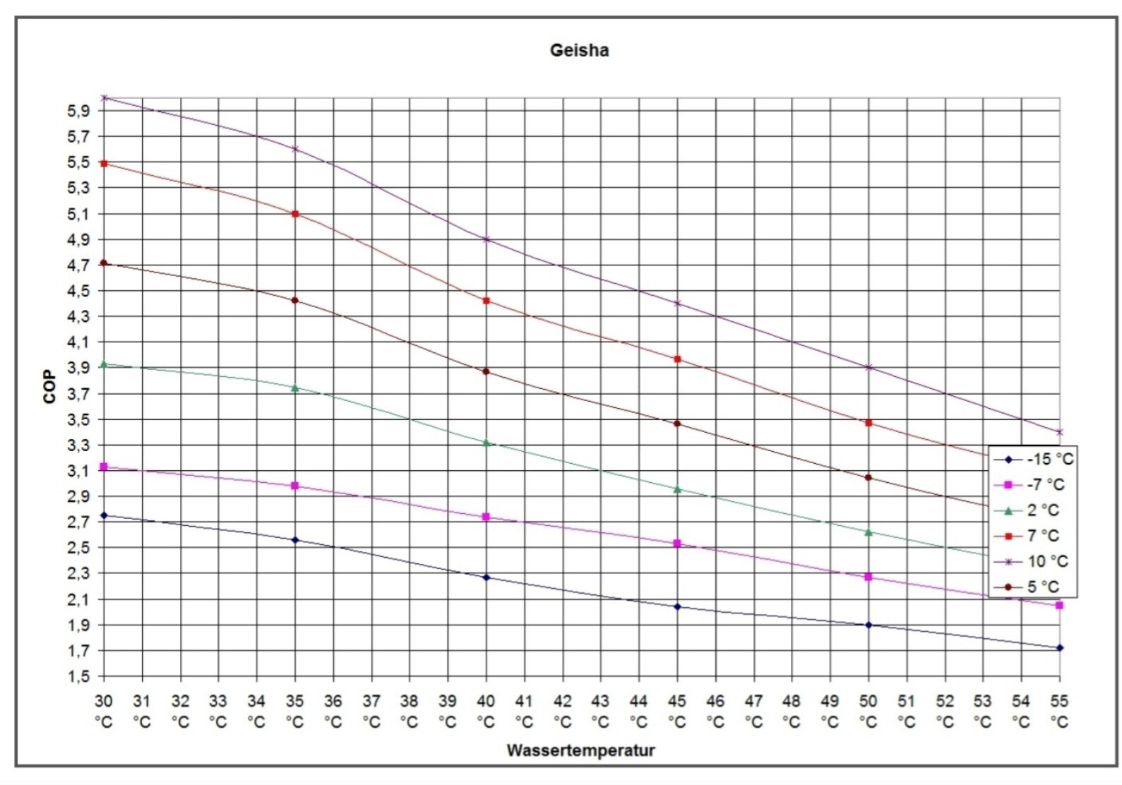

cyberthom schrieb:
Der COP bzw. über einen Zeitraum dann die Arbeitszahl ist völlig unabhängig von der Dämmung des Hauses. Zumindest sehe ich in den Formeln keinerlei Einflussfaktoren dafür.
Meiner Meinung nach ist die Jahresarbeitszahl u.a. vom Wärmebedarf (also Dämmstandard) und der Auslegung der Fußbodenheizung bzw Heizkörper abhängig. Auf der Schnelle mal eine Darstellung von einem anderen Hersteller. Je niedriger die Vorlauftemperatur desto besser.

Also ich habe mir das bisher so zusammengereimt:
Jahresarbeitszahl = Wärmeertrag / Stromverbrauch
Wärmeertrag = Irgendeine Formel die sich aus Vorlauf-Rücklauf und Volumenstrom ergibt Hat jemand weiter vorne im Thread geschrieben).
Vorlauf ist abhängig von Transmissionswärmeverlust, AT und Wunsch RT.
Transmissionswärmeverlust ist abhängig von Dämmung und Delta K.
Die Hydraulik müsste irgendwo in der Wärmeertragsformel mit reinspielen, denn wenn die Hydraulik nicht genügend Wärme an die Räume abgeben kann, dann sinkt der Wärmeertrag.
So richtig durchgestiegen bin ich da auch noch nicht.
Sowie Heizungsart, Verlegeabstand etc., denn letztlich würde eine zu niedrige Vorlauf den Raum nicht mehr warm genug bekommen.
Ja.
Nein, wieso das? (Vorlauf-Rücklauf)*Durchfluss*1,16 gibt immer die aktuelle Wärmeleistung an. Scheiß Hydraulik senkt z.B. den Durchfluss. Mache ich die Hälfte meiner Kreise dicht, sinkt der Durchfluss stark ab.
Heize ich dann weiter, nehmen die beheizten Räume auch immer weniger Wärme ab. Damit steigt der Rücklauf wodurch Vorlauf-Rücklauf immer kleiner wird. Die Bude wird dann aber eventuell trotzdem kälter. Der Gesamtwärmeertrag fürs Haus ist kaum noch erreichbar. Ich müsste dann die Vorlauf steigern, damit ich wieder Wärme abgeben kann an die verbleibenden Kreise.
