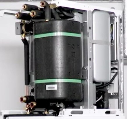

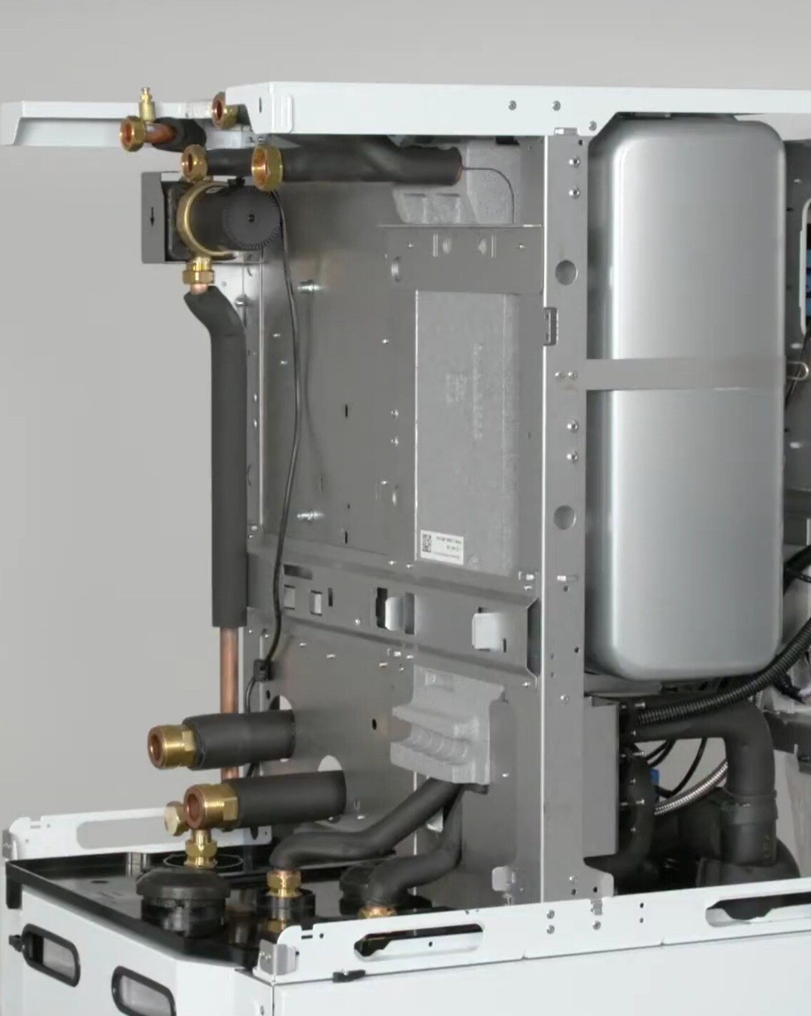

Hausbau55EE
29.11.22 14:11
OWLer schrieb:
Auf YouTube gibt es mindestens auf den britischen oder niederländischen Vaillant Seiten dazu installationsvideos.
Danke. Ich habe bei mir geschaut. Ich habe kein 18 Liter Puffermodul drin.
Hier mal Darstellung Einbau ohne und mit Puffermodul.
