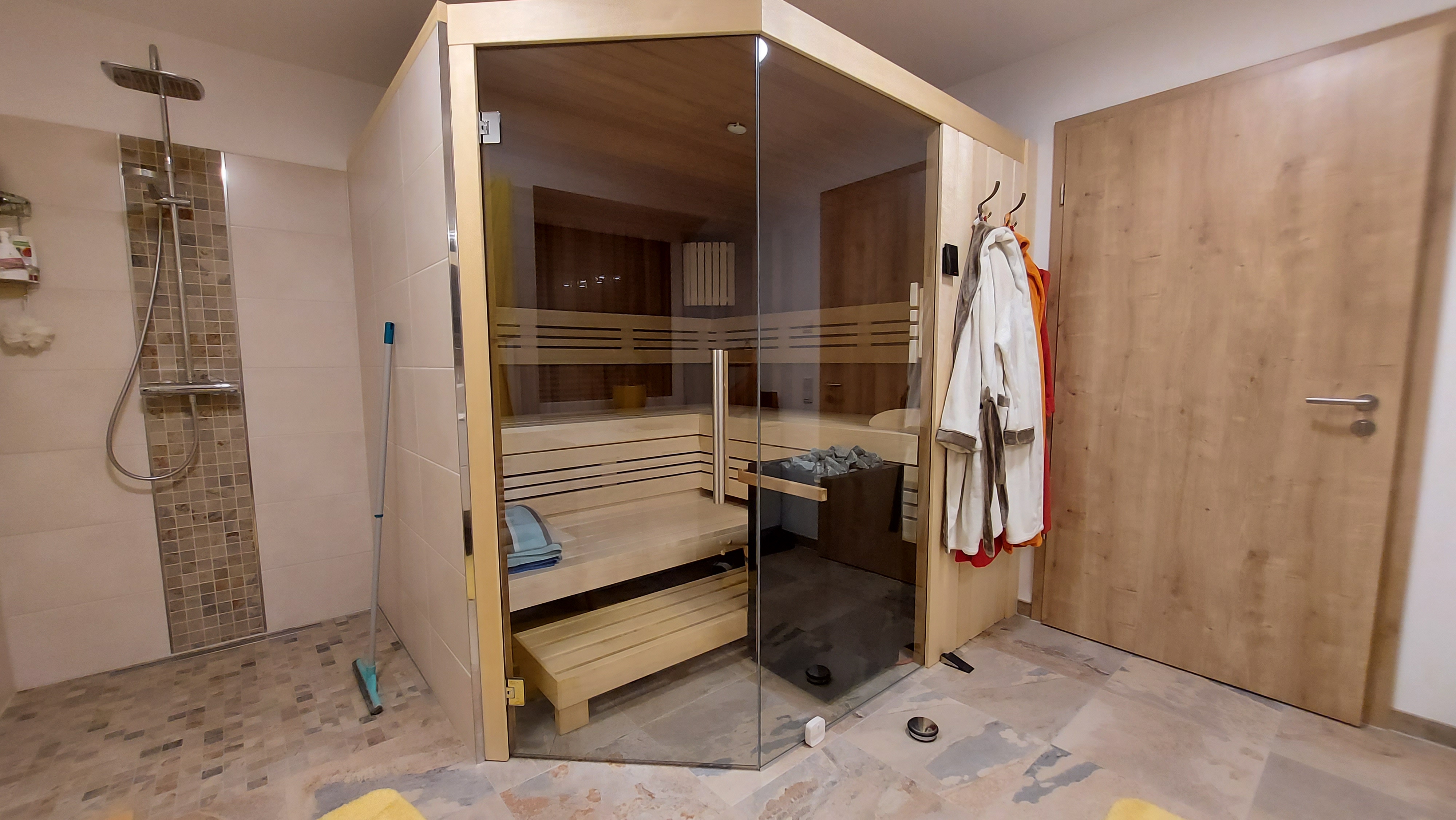

wir haben auch eine innen eingebaute Sauna, beim Einmessen sagte der Sauna-Bauer, zur Außenwand 5cm Luft, zur Innenwand reicht 1-3cm.
Saunaofen hat 5-10cm zur Festverglasung VSG 8mm

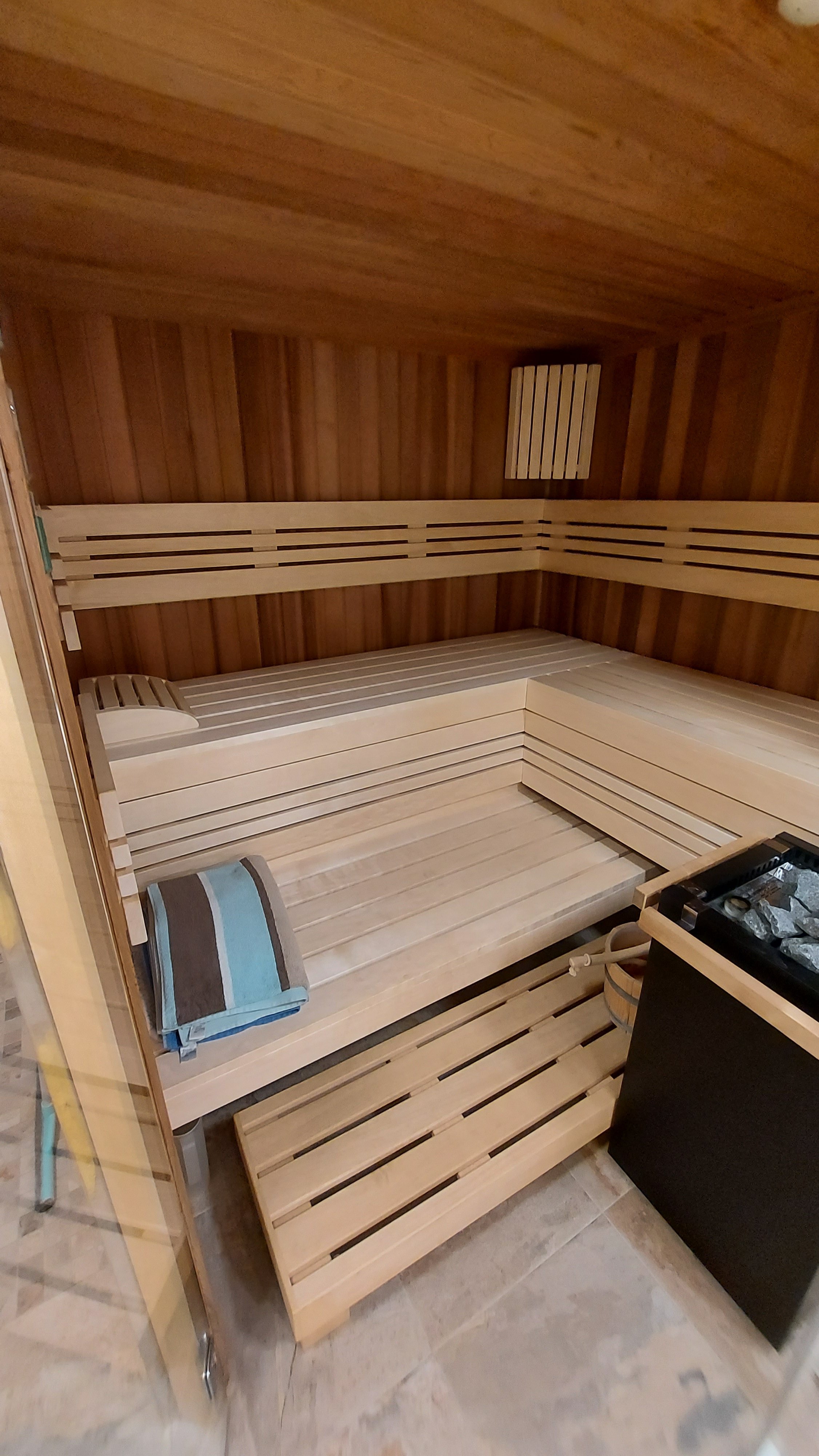

nach Saunalandschaft mit Zedernholz Innen, haben wir innen jetzt genau dieses, ein irrer Duft, guuggel Mal ( kanadische Rot-Zeder und Sauna )
Nebeneffekt der natürliche Kontrast zu den hellen Bänken.
Die Profilbretter müssen tiefer genutet sein im Saunabau.
