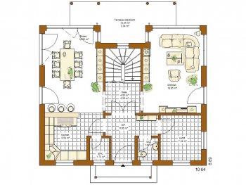

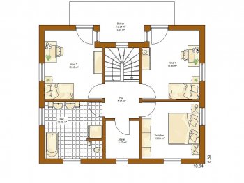

Was hier auch denkbar wäre, ist das Florenz von Rentsch (ich meine jetzt nur von der Aufteilung).
Mit ein paar kleinen Änderungen (z.B. Speisekammer fliegt raus, Kinder oben zusammen nach planlinks und etwas schmaler. Rücksprungerker evtl. weg, Terrasse nach planlinks) ist das durchaus eine Option, wenn man etwas mutiger ist.

Hm damit würden wir die Treppe ja aber im schönen Bereich hinten Süd/West liegen.., wäre glaube ich schade für das Arbeitszimmer in Norden.
