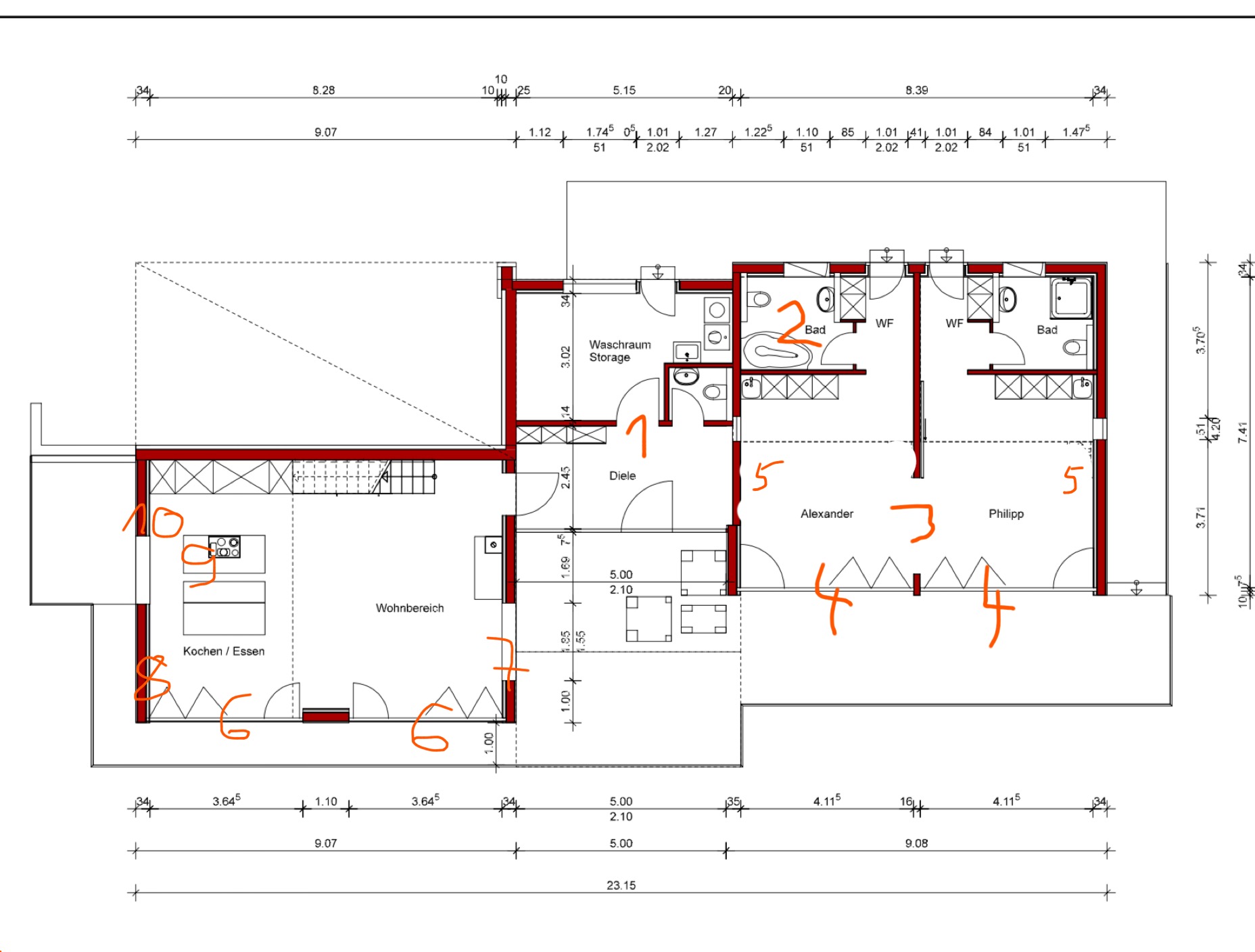

EG
Grundriss eines Hauses: Wohnbereich, Küche, Diele, Waschraum, Bad, zwei Zimmer (Alexander, Philipp)
Änderungen nummeriert
1 Statt schrank nur Nische für Kühlschrank Wand mit Unterverteilung drin und WC gut 50 cm nach“unten“ verlegt und Eingang vergrößert.
2 Bad mit Dusche wie rechtes Apartment
3 feste Wand statt Schiebetüre
4 keine Faltanlagen, Feststehende Scheibe und Tür
5 schmale, steile Eschenholztreppe zum Schlafboden
6 Faltwände falten nach außen
7 Ofen viel größer, Leichtbaukaminüber Terrasse hoch, schmales Fenster nach Osten
8 Schmales Fenster nach Westen, symmetrisch.
9 Lange Halbinsel statt kleine Vollinsel
10 Terrassentüre zur Küchenterrasse etwas nach „oben“ verschoben

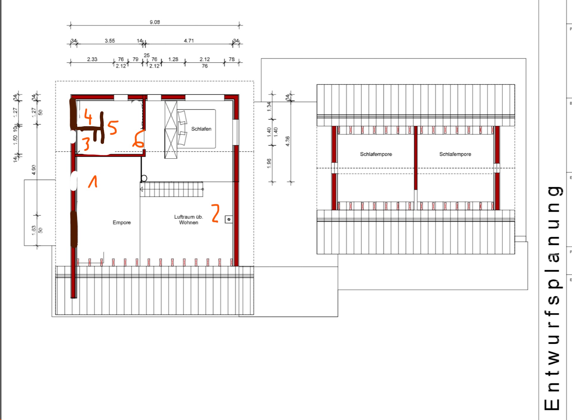

OG (nur Emporen, keine Räume ausser Bad
Grundrissplan eines Hauses mit Schlafzimmer, Empore und Treppe
1 fenster versetzt, Drempel unten eingebaut, Kriech-Abstell-Raum
2 Kaminzug außen
3 WC und einbauregal im „T“ unten,
4 Dusche mit gefliestem Hocker im „T“ oben
5 Glasmosaikwand mit antikem Tisch und Steinwaschbecken als Fokuswand
6 Schiebetüre zentral gelegt

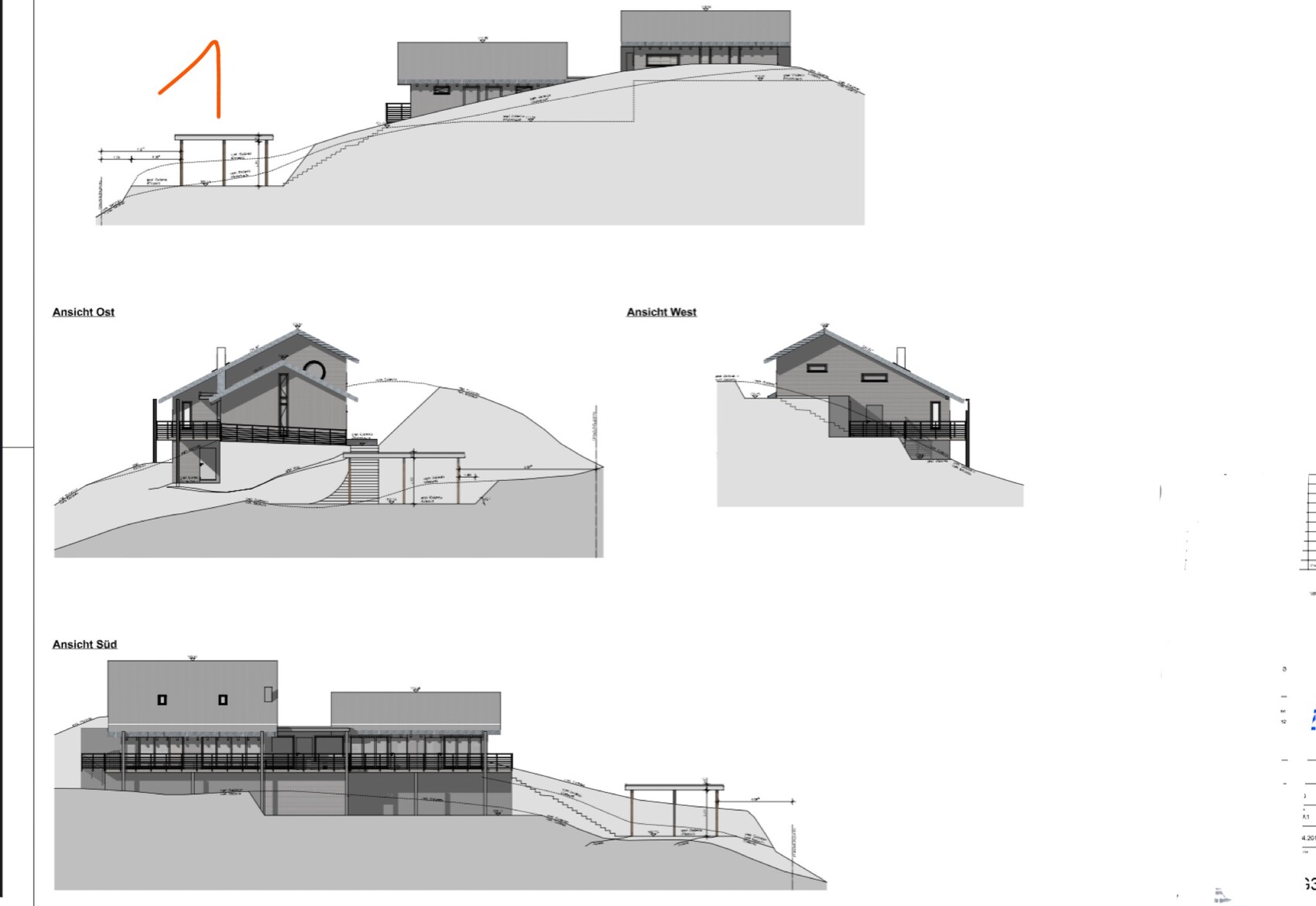

Aufgrund der recht speziellen Hanglage können wir auf der Empore der linken Hausseite aus den Terrassentüren eben rauslaufen.
Hanghaus am Hang: Ost-, West- und Südansichten mit Terrassen und Gelände.

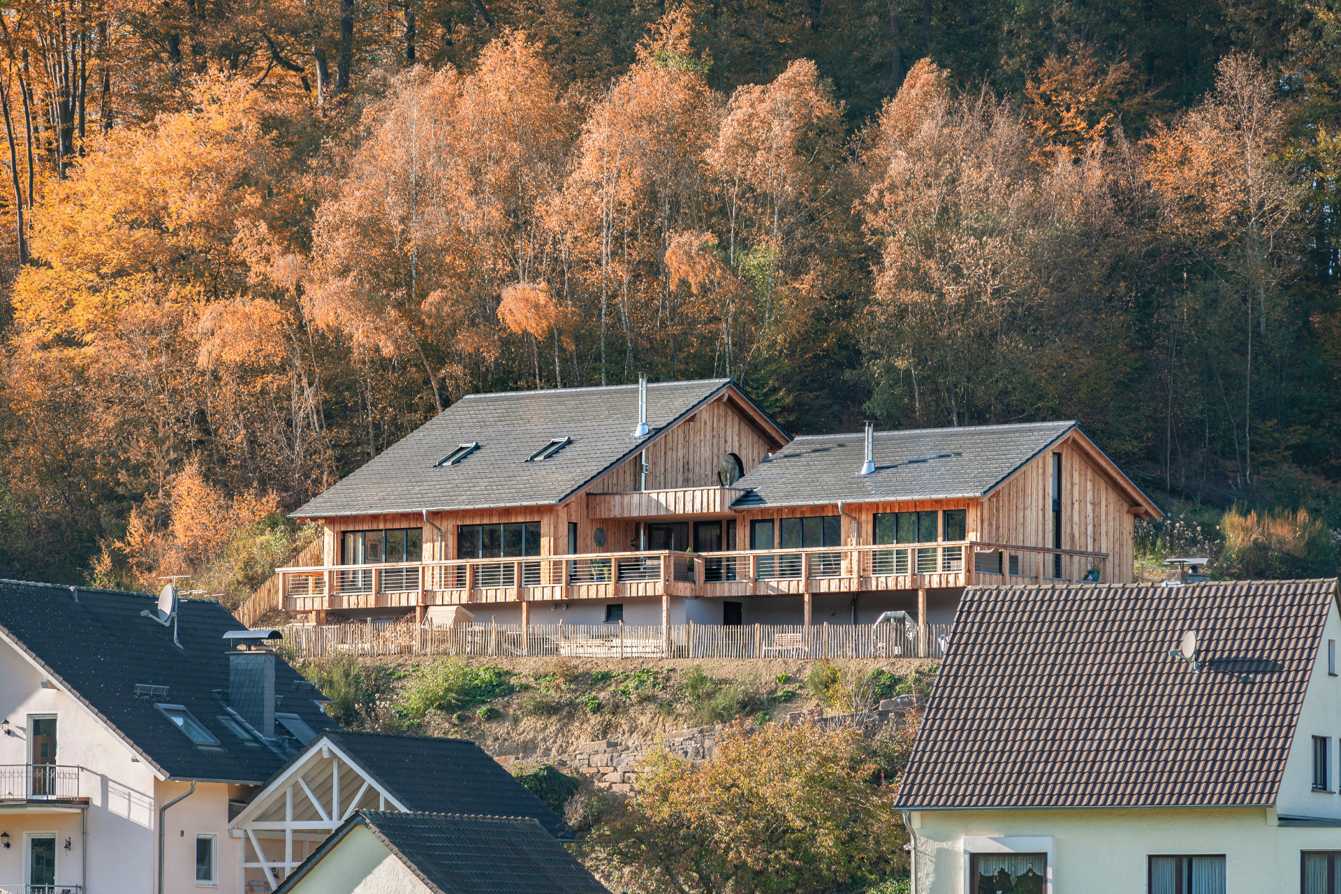

Die Auffahrt haben wir anders modelliert und haben den Carport etwa auf EG Höhe und passend hoch fürs Wohnmobil.
Holzhaus am Hang mit Balkon und großen Fenstern, Herbstwald im Hintergrund; Nachbarhäuser vorne.
