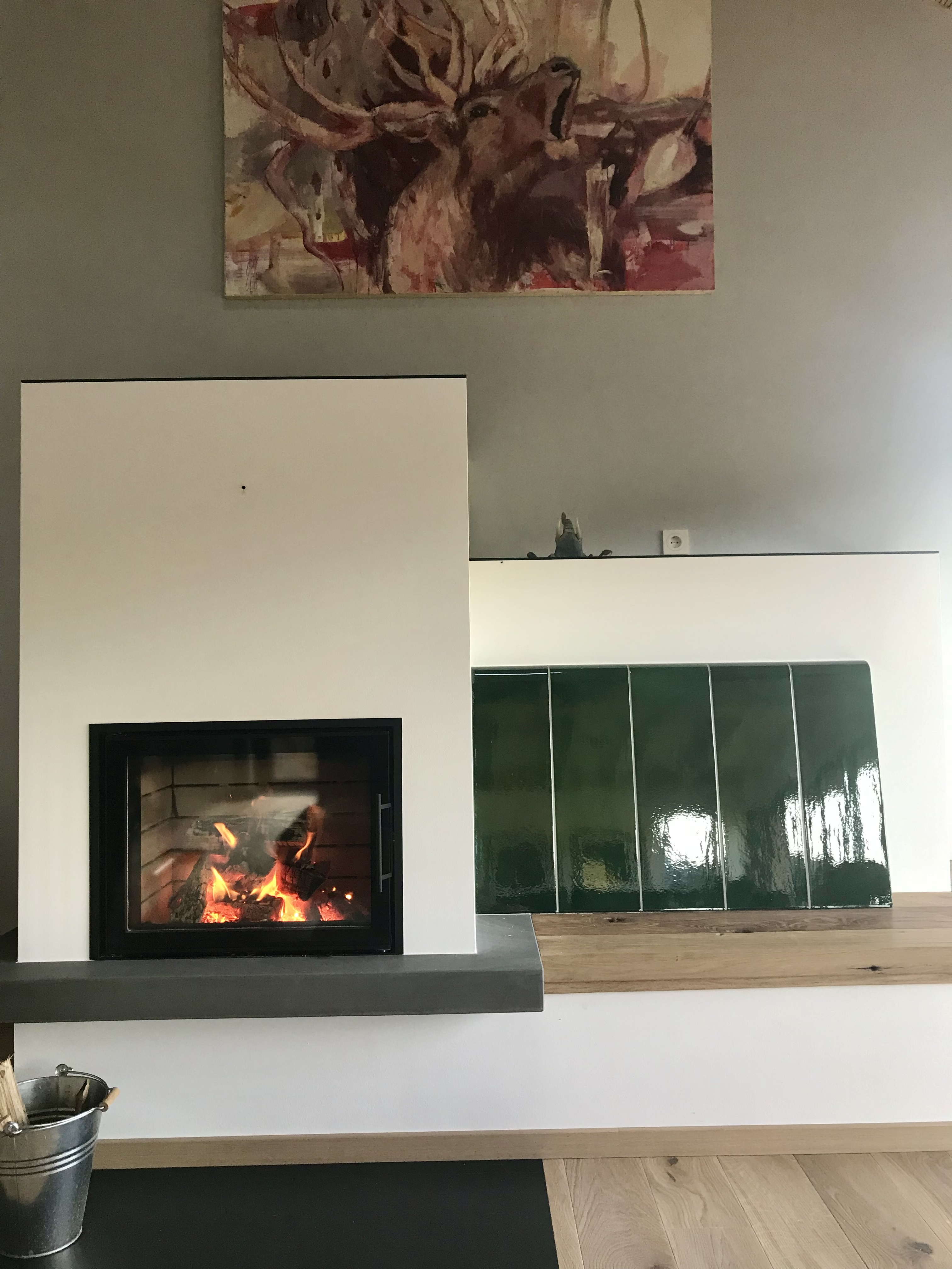

Bei unserem Ofen kommt auch etwas Wärme durch die Scheibe, das meiste geht durch das lange Zugsystem in den tonnenschweren Speicher. Der Einsatz kommt von Ortner. Eine Abbrandsteuerung regelt die Lufzufuhr. Wir verbrennen zwischen 7 und 13 kg gutes Brennholz und heizen damit unseren Einraum-Wohnbereich mit ca. 90qm auf 2 Ebenen und bis knapp 7m Deckenhöhe auch bei knackigen Minusgraden über 24 Stunden.
HausTmMike
Mit der Kombination eines modern gedämmten Hauses und schwerem Grundofen haben wir nun 2 Winter Erfahrung und sind ausgesprochen zufrieden - sowohl die Art der Wärme betreffend, als auch hinsichtlich des Energieverbrauches. Das muss nicht bedeuten, dass andere auch damit zu frieden wären, denn auch die Möblierung spielt beim Einsatz des Grundofens ebenso eine Rolle wie die intelligente Positionierung. Ist der Raum vollgestellt, kann die Strahlungswärme ggfs. die gegenüberliegende Wand nicht mit erwärmen. Dem Ofen gegenüber Fenster zu haben ist ebenfalls wenig sinnvoll - die Strahlungswärme geht einfach raus,
Wir haben und brauchen neben dem Grundofen in unserem Wohnbereich keine weitere Heizquelle.
