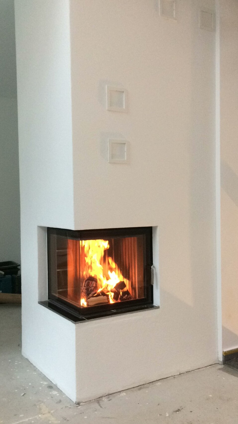

Dann will ich auch mal mitziehen.
Das Material hat gut 9.000 € gekostet einschließlich Unterdruckwächter (wichtig wegen Lüftungsanlage und Dunstabzugshaube). Gebaut habe ich ihn selber.
Der Einsatz ist von Brunner, einschließlich des Zugsystems. Die Wände sind aus Schamottstein gemauert und mit Ofenputz verputzt. Auf dem Bild hatten wir noch keinen Bodenbelag im Haus.
Weißer moderner Säulen-Kamin mit Glasfront und brennendem Holz.

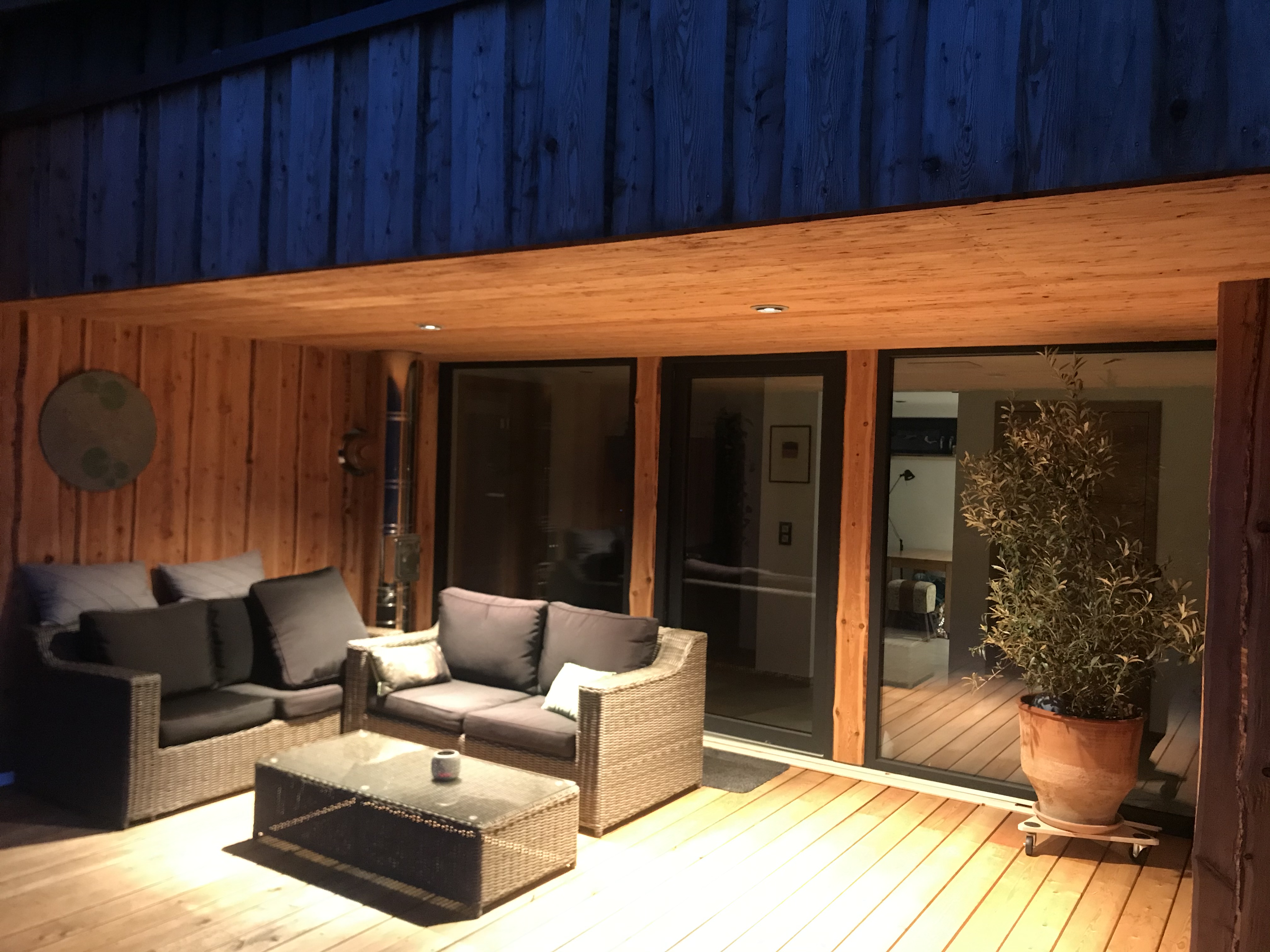

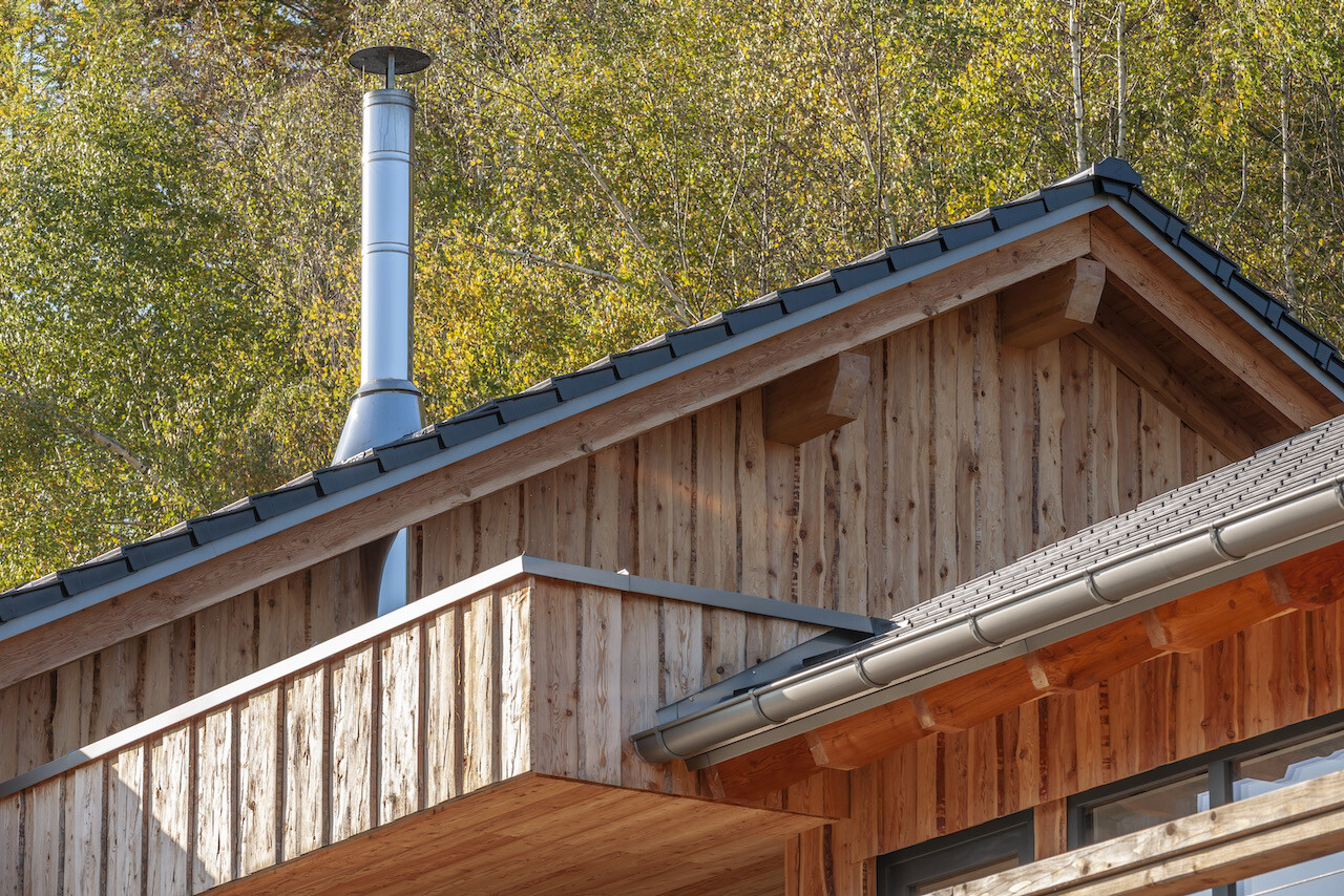

Wir haben einen Leichtbauschornstein aus Edelstahl und kein Mauerwerk. Dieser geht durch die Wand nach außen zur mittleren Terrasse (siehe Ecke zwischen den Sitzmöbeln) und von dortdurch das Flachdach der Überdachung und den Dachüberstand einige Meter nach oben.
Gemütliche Holzterrasse mit grauer Couch-Gruppe, Glas-Couchtisch und Pflanze vor Glas-Schiebetüren.
Holzhaus mit schrägem Dach, Metallkamin und Balkon, Wald im Hintergrund.
