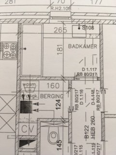

Du bist ja noch frei mit dem Fenster. Der Raum ist rund 216x235 cm groß .. incl. großer Dusche, WC, Waschbecken und Badezimmerschrank. Fenster ist nicht mittig.
Waschtisch von 140 (zu gross), alternativ 120
Erinnere ich falsch, daß es um eine Singlewohnung geht ?
Waschbecken rechne ich nur eines. Was muß daneben passen: Haarwaschzeug, Haarfärbezeug. Schminkzeug hat eine eigene Ablage. Müssen Gästehandtücher danebenliegen ? - mir kommen schon 120 sehr breit vor, nur so als Beauty-Werkbank.
Mein Waschtisch ist 100 cm breit, darunter Ikea Godmorgon, elektrische Zahnbürste etc. ist alles im Auszug, da ich dort in letzter Minute noch eine Steckdose passend habe installieren lassen. So dass da gar nichts rumsteht an meinem Waschtisch. Ich halte 140 cm auch für übertrieben.

Bei meinem ursprünglichen Plan habe ich entdeckt dass die planuntere Wand noch ca 10cm weiter nach unten geschoben werden kann. Dann hätte ich 190 statt 180. Je nach Anordnung der Teile, könnte das ein Gewinn sein.

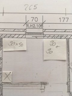

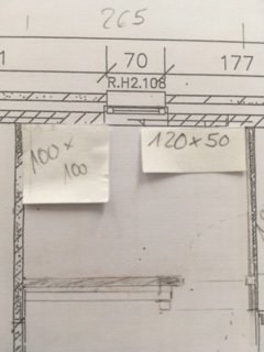

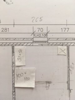

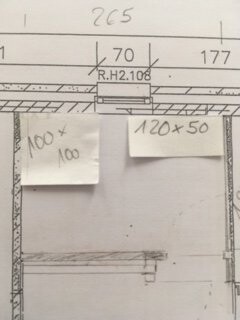

Ich füge noch mal ein paar Varianten hinzu. In den Zeichnungen ist die grau schraffierte planuntere Wand die originale Wand, der Balken genau darunter ist die Alternative um 10cm verschoben.
Ursprünglicher Plan:

Variante1 :
grosse Dusche, grosser Waschtisch; Platz zum Umziehen planunten ca 80cm. Einstieg in die Dusche von planunten.

Variante 2:
Das wäre die Luxus-Variante: grosse Dusche, L-Platte an den WT und ansonsten relativ viel Platz.

Variante 3: kleinere Dusch 90x90, kleinerer WT und irgendwie ein Stauraumschränkchen, hier mal mit 40x40 eingezeichnet.
