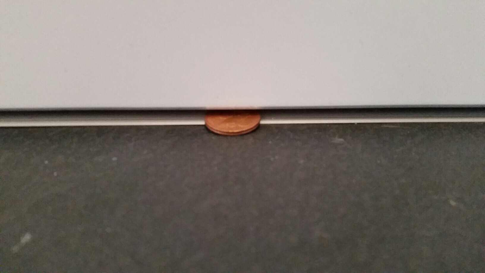

Was habt ihr den alles für Spalten unter der Tür? Bei uns sind es maximal 5mm wenn nicht sogar noch weniger.
Kleiner Cent steckt sichtbar zwischen Boden und Türleiste, Spaltmessung im Türbereich.

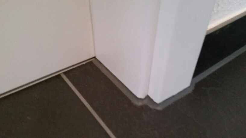

Unter der Tür ist sogar ne Plastik Kante so wie ich das sehe.
Und die Zarge ist mit Silikon zur fließe hin abgedichtet. Ich finde so sieht das besser aus als ohne.
Weiße Türrahmenkante trifft dunkle Fliesen am Boden, Ecke zwischen Wand und Türöffnung.
Sebastian79
Guest
Wenn da wirklich ne Gummilippe ist, wäre es bei einer Kontrollierte-Wohnraumlüftung reichlich blöd geplant

Es ist Plastik, gerade noch mal geschaut, Vermutlich um die Tür Unterkante zb gegen Wasser zu schützen.
