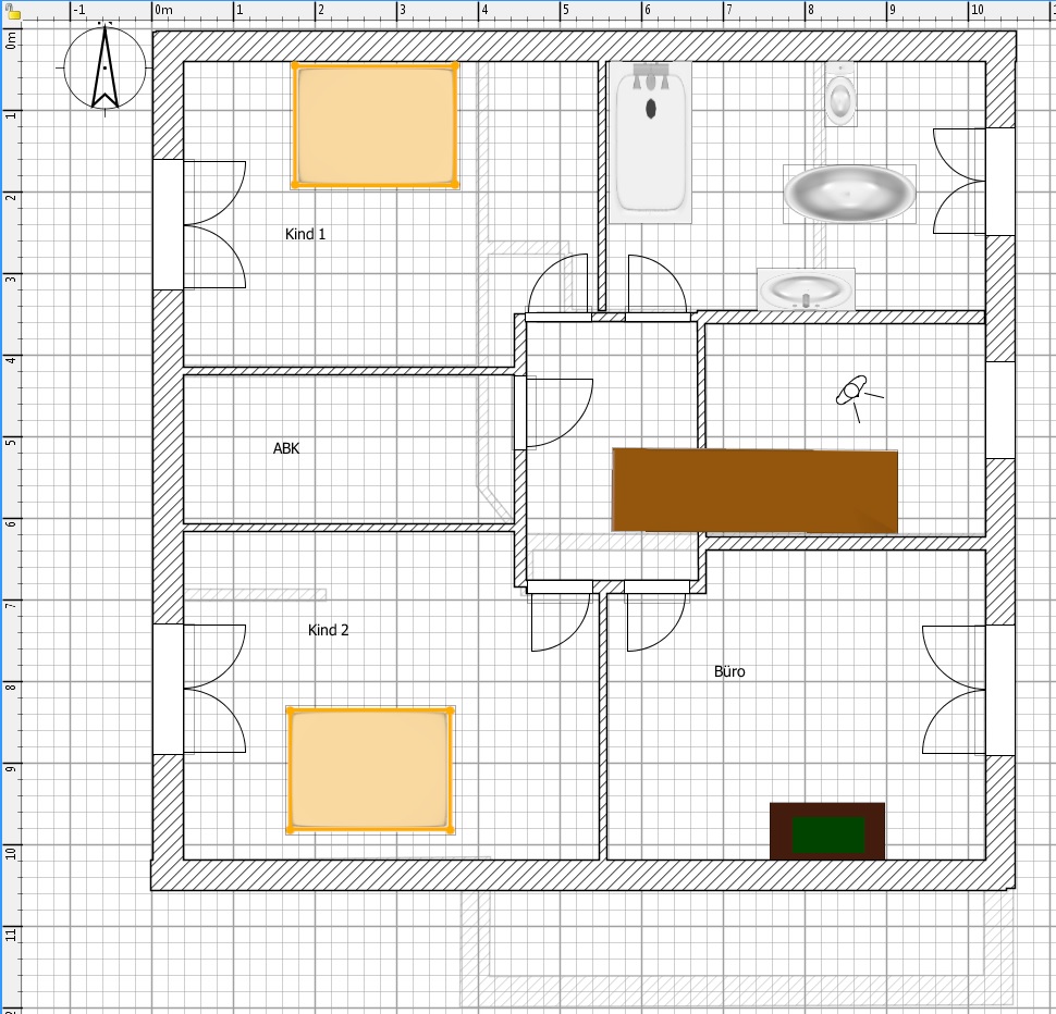

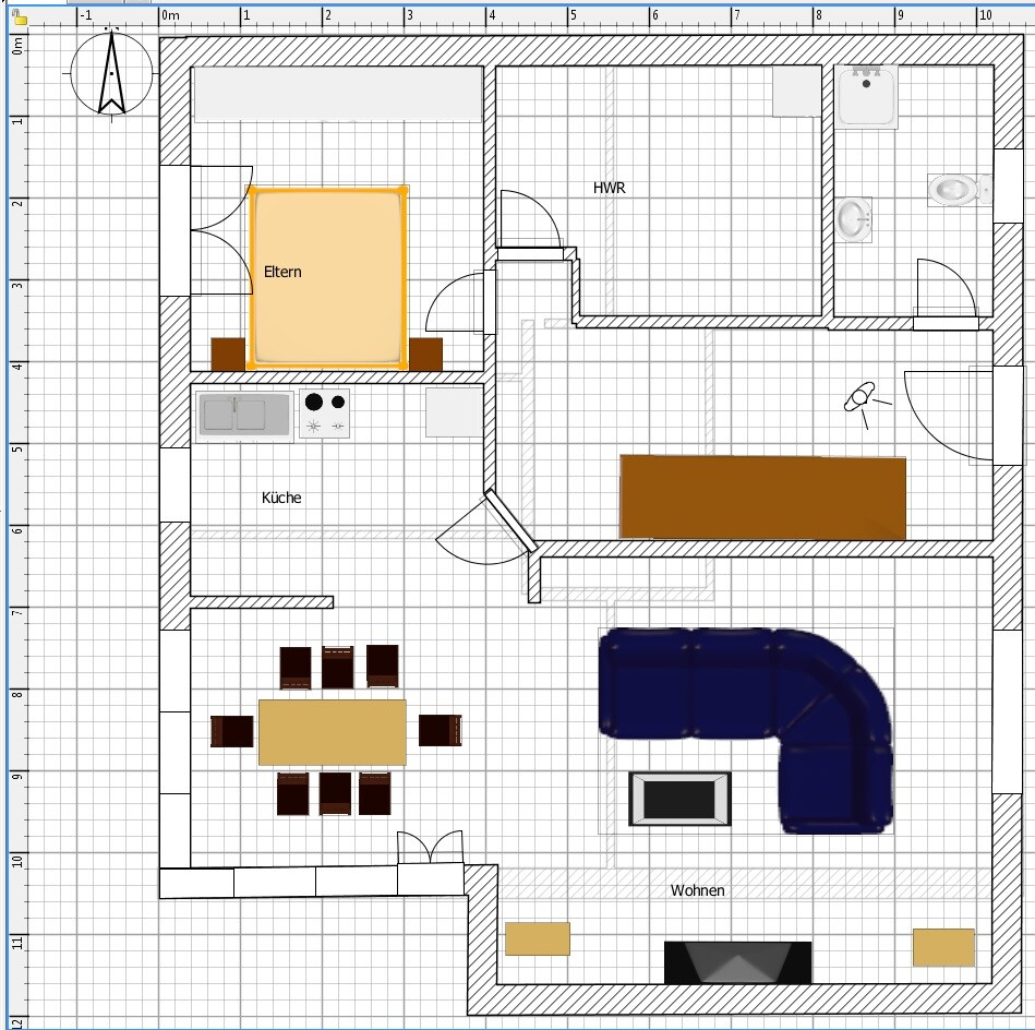

Hier sind die Grundrisse (ich hoffe, sie leuchten ein):
Wir wollen ohne Keller bauen. Die Treppe ist durch das Programm wohl nicht die tatsächliche Größe (hier 4m * 1m). Über der Haustür soll ein etwa gleich großes Fenster (ich weiß, es wird ein abenteuerliches Putzen). Es wird wohl ein Satteldach, welches über dem Wohnzimmer/Esszimmer beginnt und teilweise über die Terrasse ragen soll. Es soll kein Fenster oder Schornstein im Dach integriert werden, um größtmögliche Fläche für die Photovoltaik-Anlage zu haben. An die Nordseite soll die Garage (9m lang, irgendwann mal) bebaut werden, sodass ein längliches, flaches Fenster in den Hauswirtschaftsraum muss, wo auch die Luft-Wasser-Wärmepumpe hinein integriert werden soll. Weiß aber noch nicht, wie ich das provisorisch hinbekomme ohne eine Garage.
Die Nordseite ist oben.

Grundriss ist etwas anstrgend ohne Maße.
Elternschlafzimmer würde mir nicht gefallen, zum einen hat man die Tür neben dem Kopfende, zum anderen muss man durch den Hausflur, wenn man nachts auf Toilette muss - bzw. Grippe hat und die Tochter grad mit ihren Freunden im Wohnzimmer ist. Weiterhin wäre ich mir nicht sicher, ob man das Rumpeln der Geschirrspülmaschine nicht doch hört, wenn man hinter der 115 Wand hockt.
3 m Breite für das Esszimmer - je nach Esstisch - etwas beengt.
Sofa wäre mir etwas traurig, keine Ferne, viel Fernseher ;)
Zugang zum Büro fragwürdig!
ABK passt max. eine Schrankreihe ordentlich hin.
Wie sind denn so die Ansichten?
Badewanne ist hoffentlich nur exemplarisch - wobei vielleicht ist das Mode.

Die Wand vom Schlafzimmer zur Küche kann auch gerne etwas dicker sein, das stimmt. Spülmaschine müsste evtl. eher woanders platziert werden, als direkt zum Schlafzimmer. Die ABK sollte 1,80 haben (Je Seite 60er Regale und 60 im Gang). Da habe ich mich vermessen. Alles andere ist für uns kein Problem. Im Wohnzimmer hat man an der Eingangsseite ein großes breites Fenster und vom Esszimmer kommt hoffentlich noch genug Licht durch den gläsernen Essbereich rein.
Mit dem Flur im OG wissen wir noch nicht genau, wie es zu realisieren ist. Möchten nur, dass man von dort aus auf die Haustür blicken kann damit es im Eingangsbereich etwas größer wirkt.
Die Badewanne habe ich einfach nur irgendwo reingesetzt, wo Platz war.

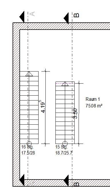

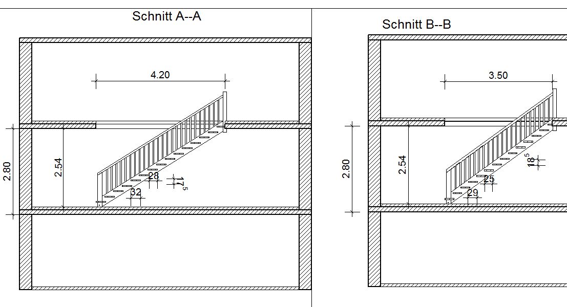

Dein Programm hat die Treppe mit 350 cm Länge reingesetzt. Das wird dann eine recht steile Treppe:
Wenn die Treppe dann aber richtig eingetragen ist, geht die Aufteilung im OG nicht auf. Überlege dir dabei auch, wie die Eingangstür zum Haus aufgeht und wer wo steht um Gäste reinzulassen.
Es fehlen Angaben zu Kniestockhöhe im OG, Kennzeichnung der 2m-Linie im OG.
Schlafzimmer im EG sehe ich wie behaelja. Auch die Lage des Bads.
Küche wird recht klein, zumindest nicht viel Platz für Hochschränke/Küchenmöbel.
Das Büro im OG läßt sich so eigentlich nicht betreten, nur 60 cm bis zur Treppe.
