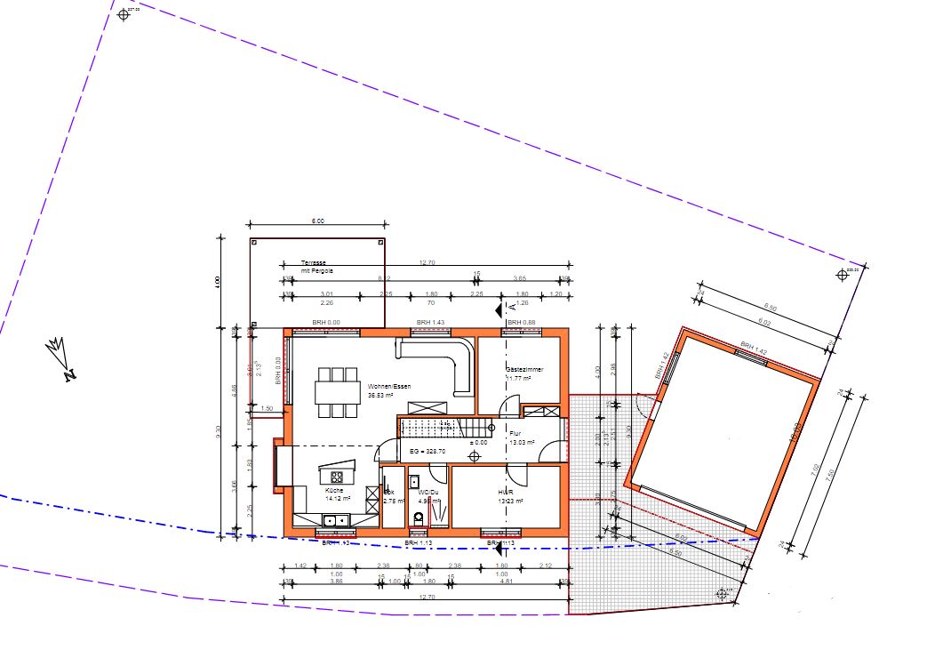

Hallo liebe Community,
wir sind in den Endzügen unserer Grundrissplanung und würden gerne eure Meinungen zu unserer Planung hören und was man optimieren kann. Wenn man einen Plan zum hundertsten Mal anschaut, sieht man irgendwann den Wald vor lauter Bäumen nicht mehr...
Hier zunächst der Fragebogen:

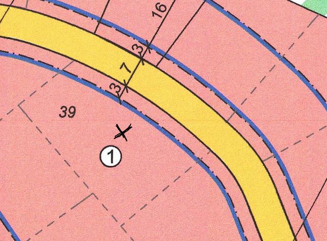

Größe des Grundstücks: 776 qm
Hang: nein
Grundflächenzahl: 0,3
Geschossflächenzahl: 0,6
Baufenster, Baulinie und –grenze: siehe blaue Linie
Randbebauung: nein
Anzahl Stellplatz: 2
Geschossigkeit: max. 2 Vollgeschosse
Dachform: keine Vorgaben
Stilrichtung: keine Vorgaben
Ausrichtung: keine Vorgaben
Maximale Höhen/Begrenzungen: 6,50 m Traufhöhe; 10,50 m Gebäudeoberkante
weitere Vorgabe: keine
Stilrichtung, Dachform, Gebäudetyp: Satteldach 22 Grad
Keller, Geschosse: 2 Vollgeschosse, kein Keller
Anzahl der Personen, Alter: aktuell 2, beide um die 30 (geplant 4)
Raumbedarf im EG, OG: wie im Grundriss
Büro: Familiennutzung oder Homeoffice: Beides
Schlafgäste pro Jahr: nicht relevant
offene Küche, Kochinsel: ja
Anzahl Essplätze: mind. 6
Kamin: ja, aktuell geplant
Musik/Stereowand: nein
Balkon, Dachterrasse: nein, nur Gartenterrasse
Garage, Carport: Doppelgarage
Nutzgarten, Treibhaus: nein
Von wem stammt die Planung: individuelle Architektenplanung nach unserer Zeichnung
favorisierte Heiztechnik: Luftwärmepumpe mit Fußbodenheizung und Photovoltaikanlage (Kfw 40+)
Was gefällt besonders? Was gefällt nicht? Warum?
Grundsätzlich sind wir mit dem Grundriss schon zufrieden. Was mich momentan noch nicht so glücklich macht, ist die Außenansicht. Habe Bedenken, dass es zu sehr nach Baracke aussieht.
-könnt Ihr verzichten: evtl. auf den Kamin (macht wahrscheinlich wenig Sinn bei KFW 40+?)
-könnt Ihr nicht verzichten: großer Flurbereich oben (da wunderschöne Aussicht), offener Wohn/Essbereich, Ankleide
Wir hatten mehrere Wünsche, die in den Entwurf eingeflossen sind:
  • Großes Flurfenster oben
  • Sitzfenster in der Küche (wir möchten keine Theke mit Barhockern)
  • Versteckte Durchgangstür von Küche zu Speisekammer (ist hier auf dem aktuellen Entwurf nicht eingezeichnet, aber möglich und bereits mit Küchenplaner besprochen)
  • Garten soll so groß wie möglich sein
  • Ist das Wohnzimmer groß genug? (also nur der TV-Bereich)
  • Wird der Flur im EG zu dunkel?
  • Reichen 51 cm Tiefe für eine Garderobe?
  • Sonstige allgemeine Optimierungsvorschläge? Was findet ihr schlecht/würdet anders machen?
Maßstab im Entwurf beträgt 1:100
Vielen Dank schon mal im Voraus!

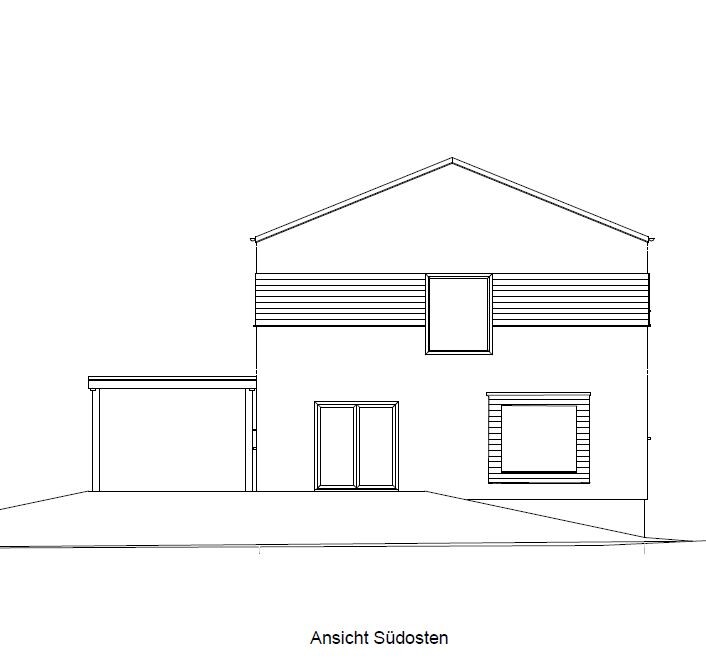

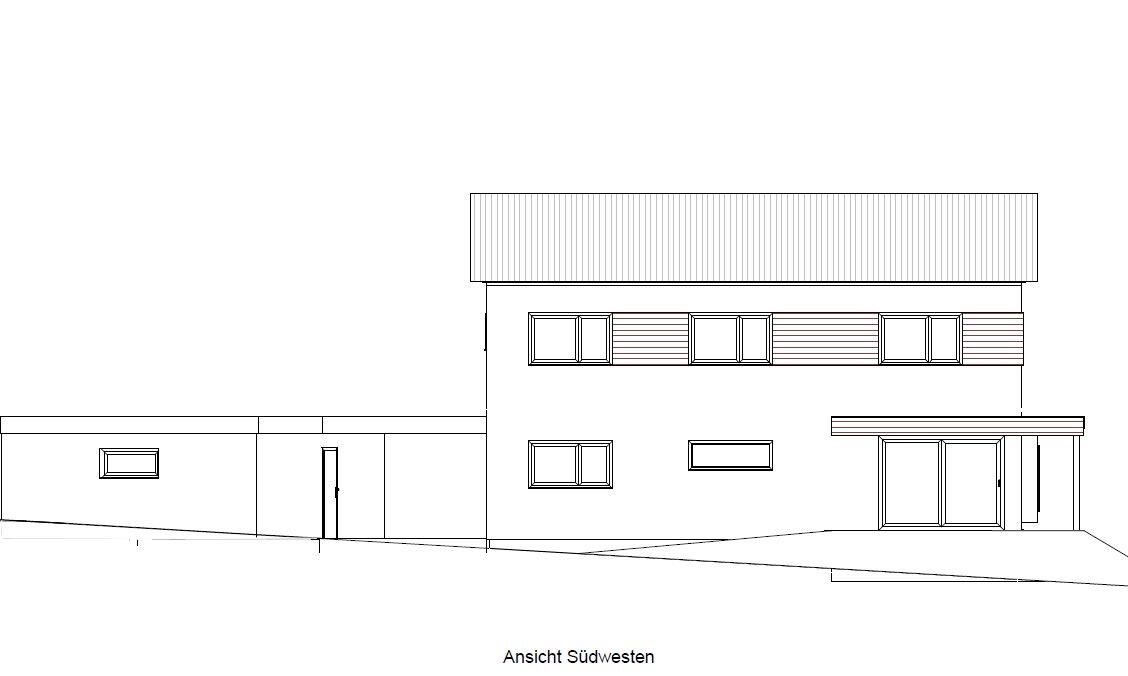

Ich sehe keine Außenansichten. Ob es das Sitzfenster in der Küche wirklich bringt?
Die Fragen zum Budget bewusst ausgelassen? Effektiv ist der Entwurf nicht.

Die Außenansichten wurden noch nicht angepasst, daher stimmen die Fenster nicht ganz. Die Südwest-Seite ist aber so wie auf dem Bild.
Und ja die Budgetfrage wurde absichtlich ausgelassen. Was meinst du genau mit nicht effektiv?
