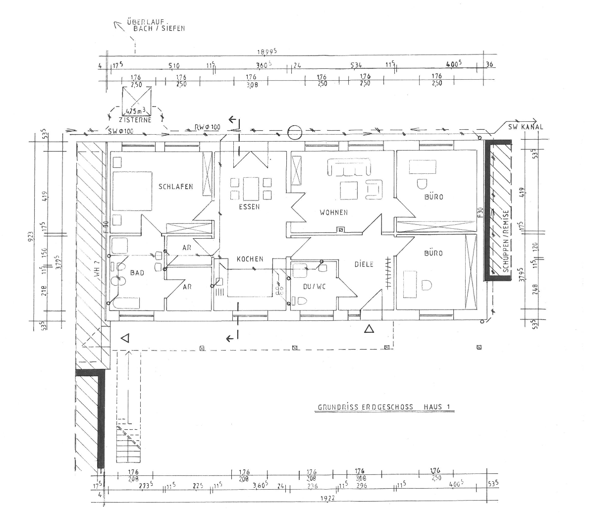

Grundriss altersgerechtes Wohnen (Neubau) in alter Hofanlage
4,50 Stern(e) 4 Votes
karl.jonas

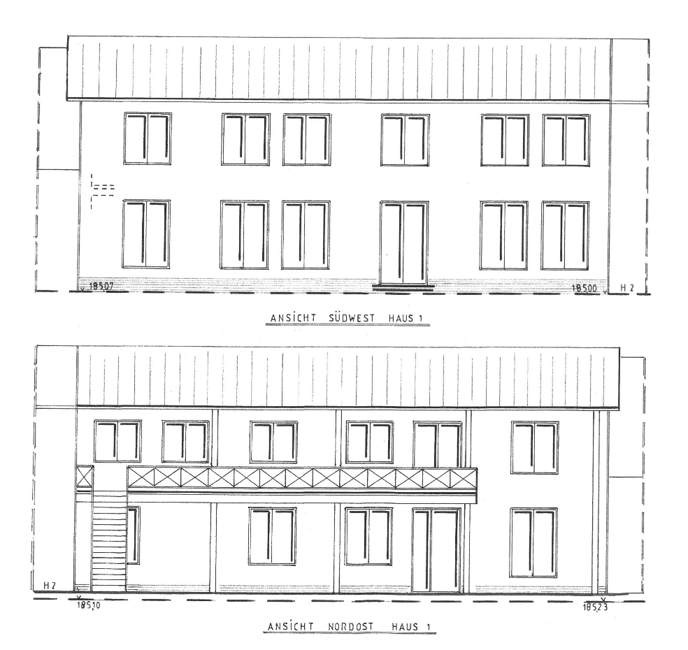

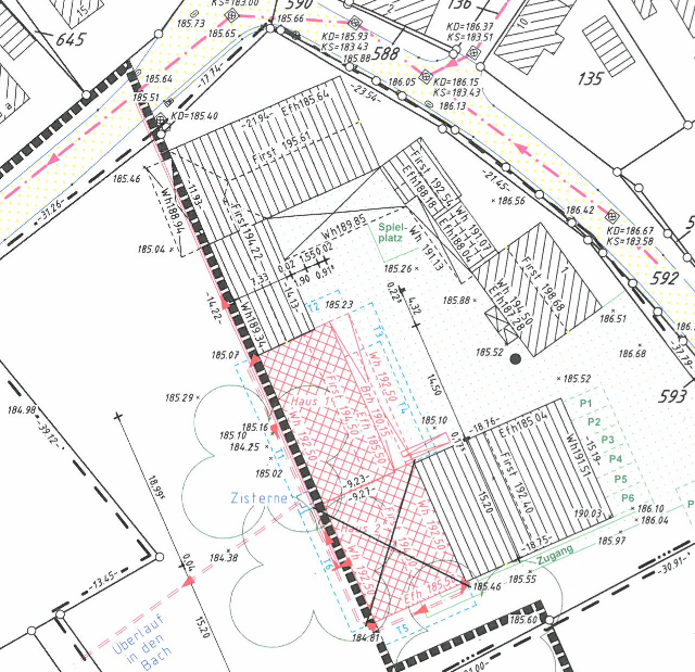

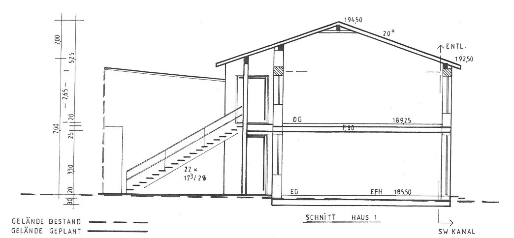

Ich möchte in einer bestehenden Hofanlage (Vierseithof, Ziegelstein) zwei Schuppen durch zwei Häuser ersetzen. Jedes Haus soll im EG und OG jeweils eine Wohnung haben. Der Zugang erfolgt oben über eine Außentreppe / Laubengang, mit Nachrüstmöglichkeit für einen Außenaufzug. Die äußere Baugrenze ist durch die bestehende Hofanlage vorgegeben, die nicht ausgeweitet werden soll. Hier stelle ich erstmal den Grundriss für die erste Wohnung (EG Haus 1) zur Diskussion, in die ich selber einziehen möchte. Ich bin auf eure Kommentare gespannt.
Hang: nein
Baufenster, Baulinie und -grenze: innerhalb des bestehenden Hofes

weitere Wünsche: sehr helle Wohnräume; seniorengerecht
Was gefällt besonders? Warum? Hohe Räume mit hohen Fenstern (-> viel Licht); Symmetrie der Außenansicht (optik)
Was gefällt nicht? Warum?: Unsicherheit bzgl. Nutzflächen. Anmerkung: im Hof sind unbegrenzt weitere Nutzflächen vorhanden
Preisschätzung lt Architekt/Planer: 650.000
favorisierte Heiztechnik: Fußbodenheizung, Wärmepumpe; Holz nach Lust und Freude
Warum ist der Entwurf so geworden, wie er jetzt ist? Familienplanung, Rücksprache mit Freunden, Rücksprache mit Bauleiter, Umsetzung durch den Architekten (zwei Zyklen)
Was macht ihn in Euren Augen besonders gut oder schlecht? Passt in die vorhandene umgebende Bebauung; zwei Zusatzräume; sehr hell
Was ist die wichtigste/grundlegende Frage zum Grundriss in 130 Zeichen zusammengefasst? Wo kann der Grundriss noch optimiert werden?
Was verstehst du unter altersgerecht bzw bis zu welchem Handicap wollt ihr in der Wohnung leben
Das habe ich mich auch gefragt. Kann nur „alles auf einer Ebene“ gemeint sein, ansonsten nicht „großzügig“ und Türen, soviel der Schreiner liefern kann. ;)
Ging mir nicht nur darum. Es ist ein Unterschied ob eine Ebene oder bis zum Ende mit Krankenbett, Rollator etc geplant ist
K a t j a
K a t j a
Außentreppen finde ich in unseren Breitengraden immer sehr bedenklich. Im Winter kann man da wunderbar runter schlittern und sich den Hals brechen. Das wäre für mich schon ein KO-Kriterium und deshalb ein Neustart zwingend.
