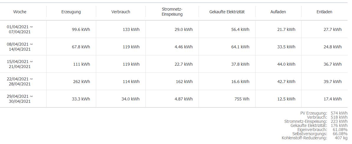

PV-Wochenübersicht: Erzeugung, Verbrauch, Einspeisung, Einkauf, Aufladen/Entladen.
Schöne Daten, da kann ich nicht mithalten. Wir hatten hier allerdings auch eine Monatsmitteltemperatur von schnuckeligen +0.54°C (eigene Messung jeden Morgen zwischen 07 und 8 Uhr). Dazu noch mehrere Tage Schnee und Eis auf den Modulen, brrrrrrrrrr :mad:

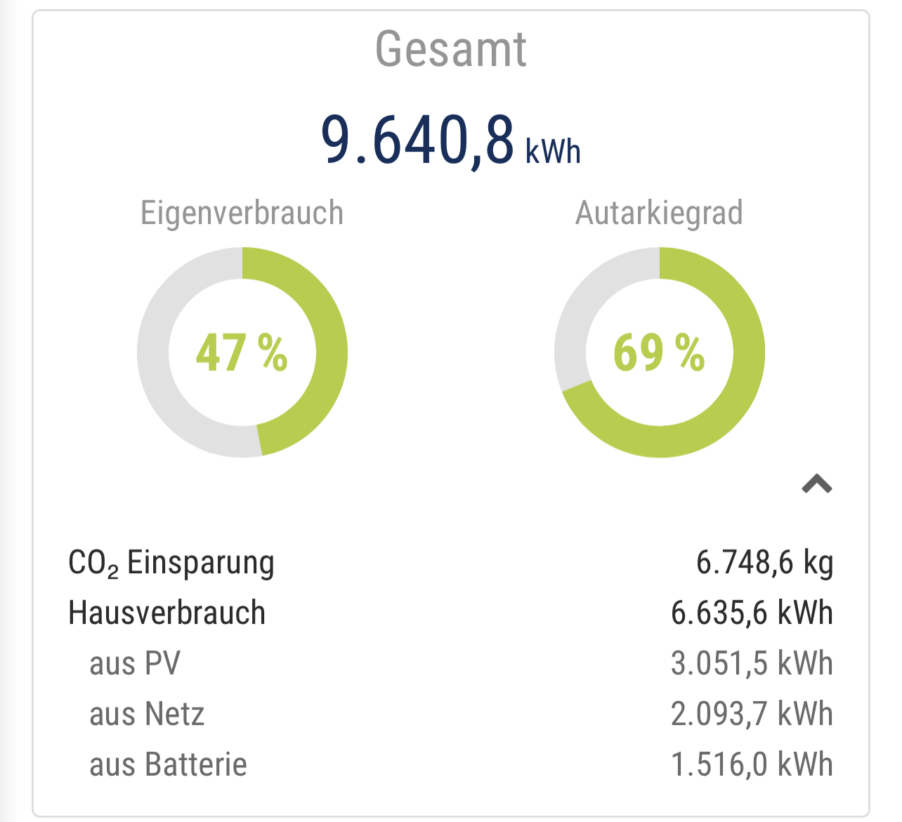

So heute ist es soweit. Die ersten kompletten 12 Monate mit Speicher sind um.
Photovoltaik: 8,67kwp
Speicher: 6,4kw, seit Ende März 8,98kw
191 Ladezyklen
Von den 2093 Netzbezug der letzten 12 Monate, entfallen 1314kWh Netzbezug auf Dez/Jan wegen der Luft-Wasser-Wärmepumpe.
Rest im Screenshot:
Solar-Übersicht: Gesamt 9.640,8 kWh; Eigenverbrauch 47%, Autarkie 69%.
