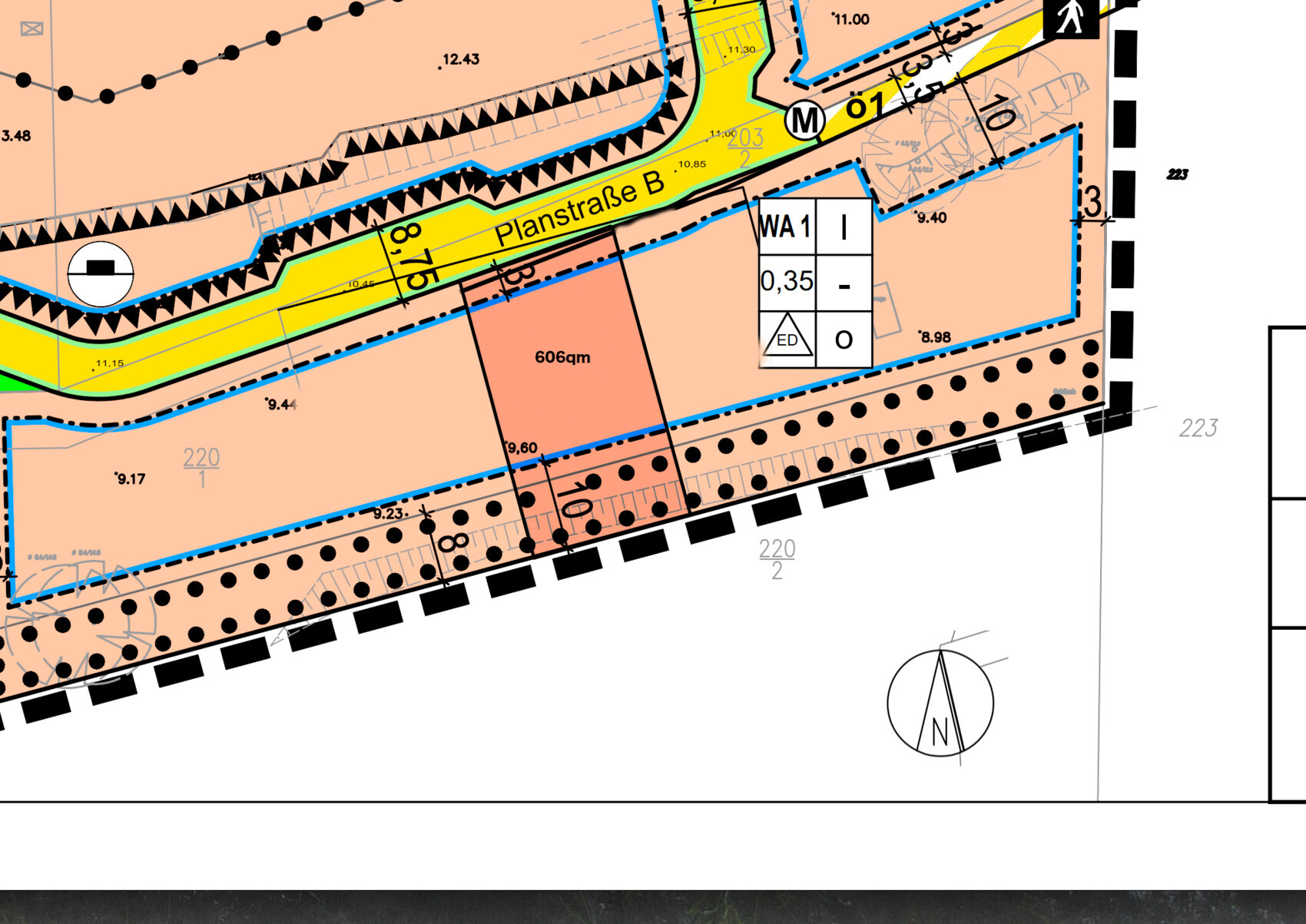

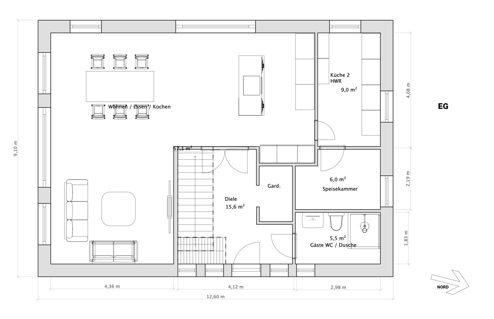

@alle : Grundstück ist nun reserviert. Ich habe zu zwei Architekten Kontakt aufgenommen und warte bei einem auf Antwort, der zweite war nicht direkt symphatisch... ich plane dennoch erstmal weiter mit einem Viebrockhaus-Haus um Erfahrungen zu sammeln... habe aber nun das Modell gewechselt - von den Abmessungen her sollte (beispielsweise) das "Edition 430" besser passen (9,10m x 12,60m)... den Grundriss habe ich "nachgebaut", weil ich hier keine originale von Viebrockhaus einfügen wollte - sicher ist sicher....
Also erstmal der Fragebogen:
Größe des Grundstücks: 606qm

Baufenster, Baulinie und -grenze: Siehe Bebauungsplan Seite 1

Dachform: "geneigte Dächer mit einer Dachneigung von 15 - 51 Grad sowie Mansarddächer zugelassen"

Maximale Höhen/Begrenzungen: 4,50m Traufhöhe / 10m gesamt
weitere Vorgaben: 10 Meter tiefer Pflanzschutzstreifen in welchem Bäume und Sträucher erhalten werden müssen (im Süden des Grundstücks)

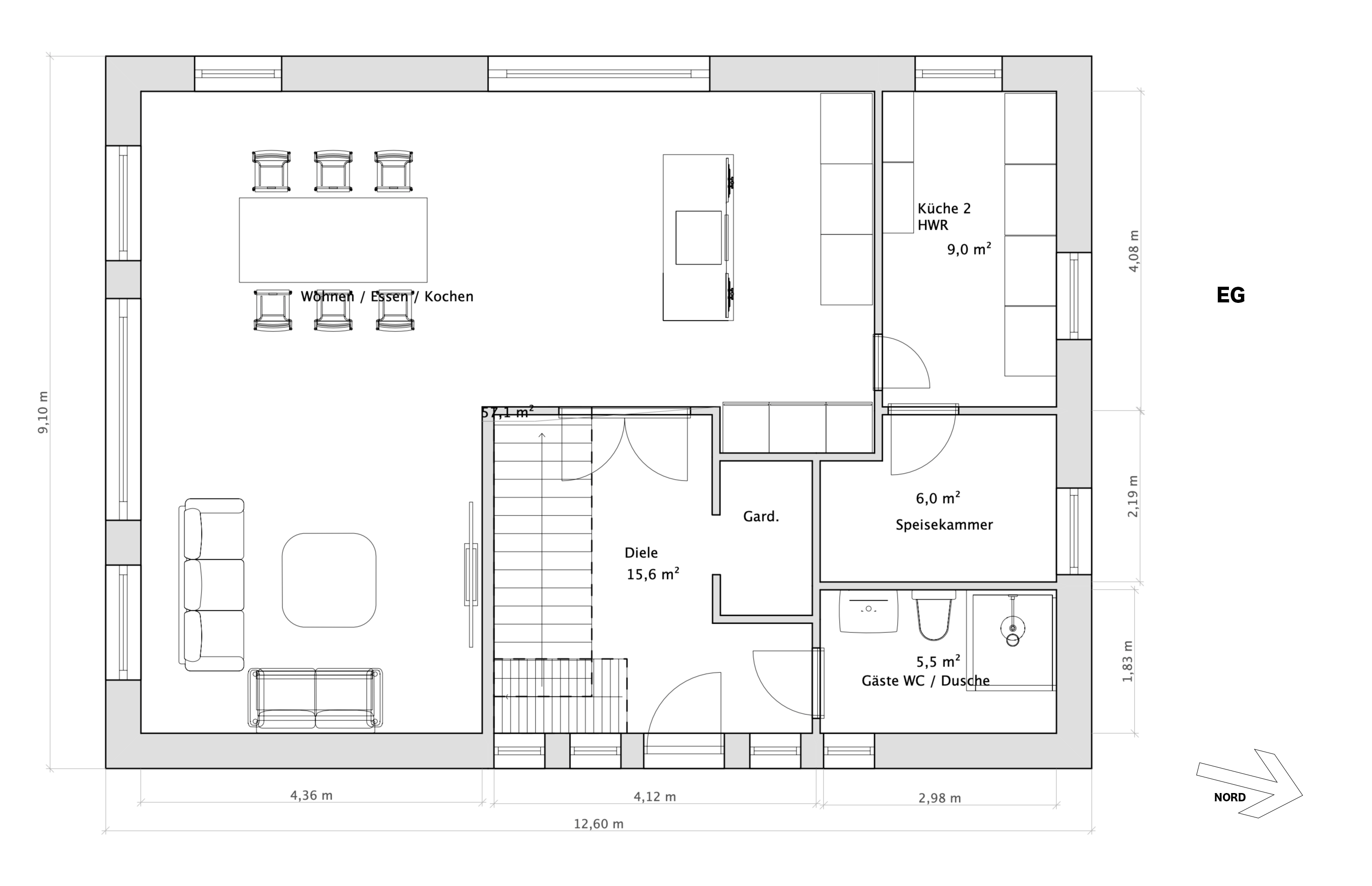

offene Küche, Kochinsel: gerne offene Küche. Die hier von Viebrockhaus eingefügte "Schmutzküche" wird mir immer symphatischer, weil ich mir erhoffe, Vor- und Nachteile zu kombinieren (offene Küche und dennoch einen Ort wo schmutziges Geschirr etc. nicht direkt ins Auge fällt)

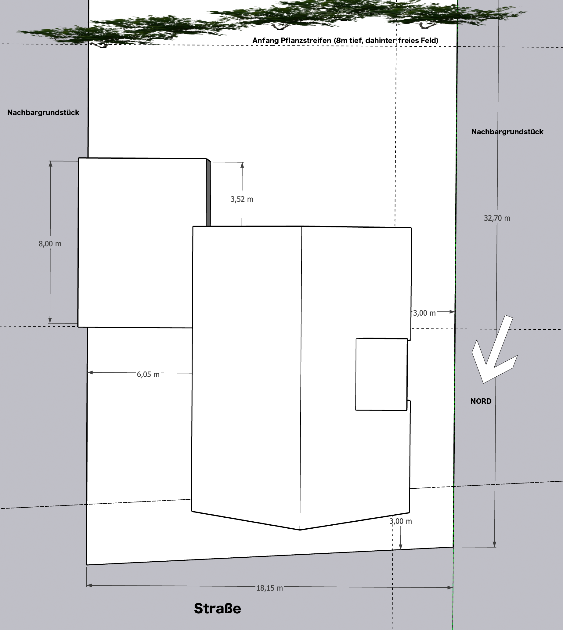

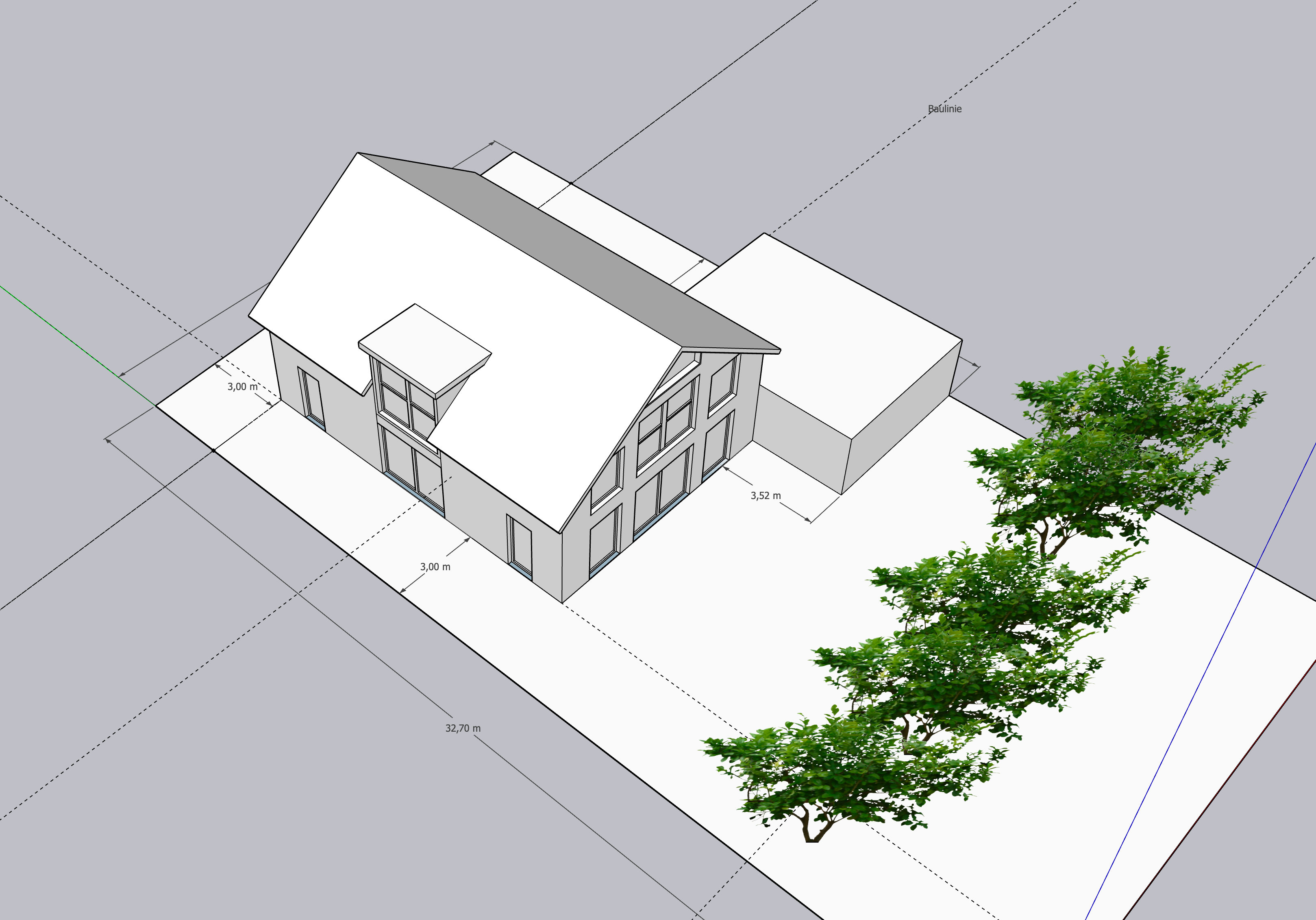

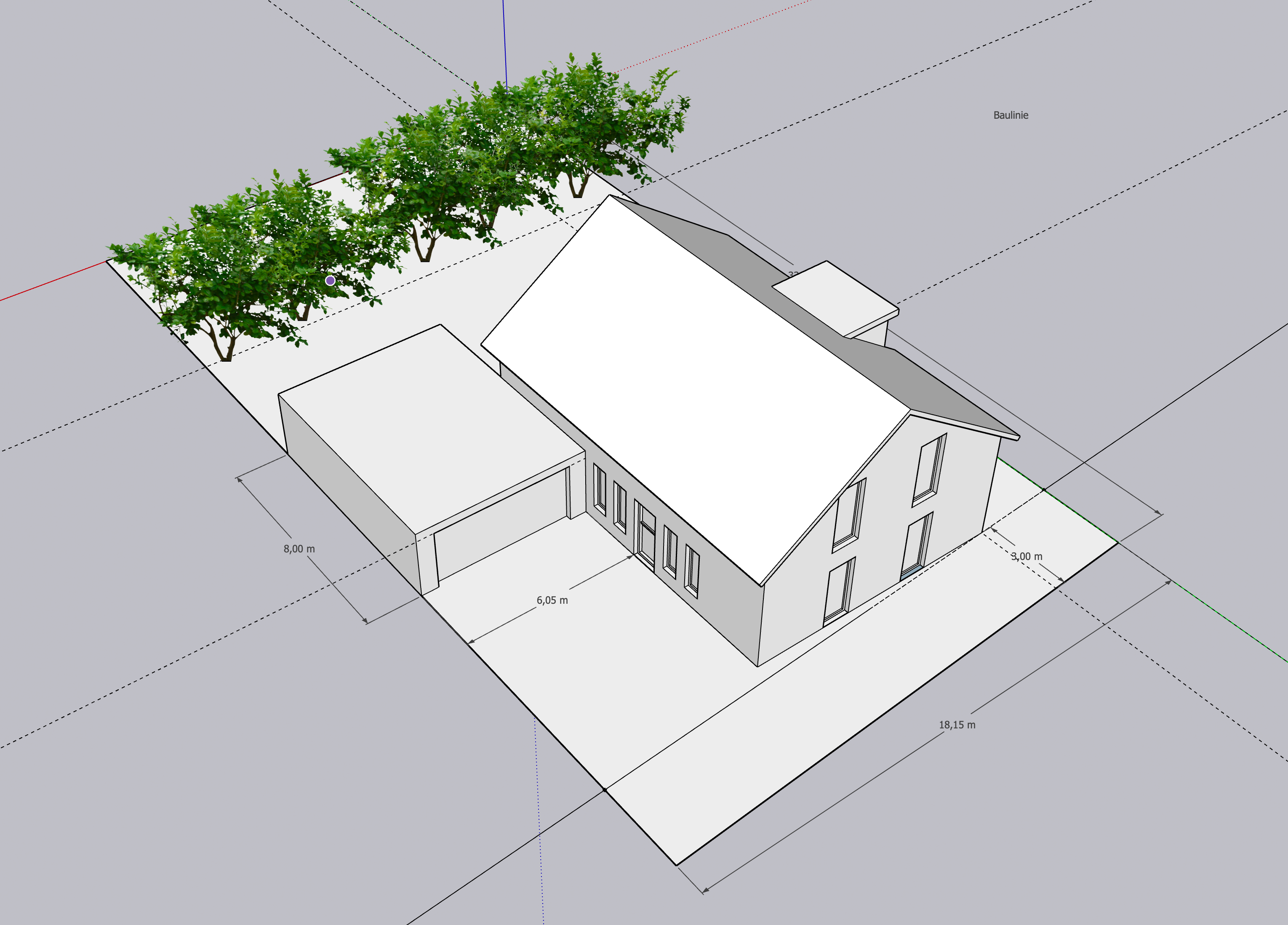

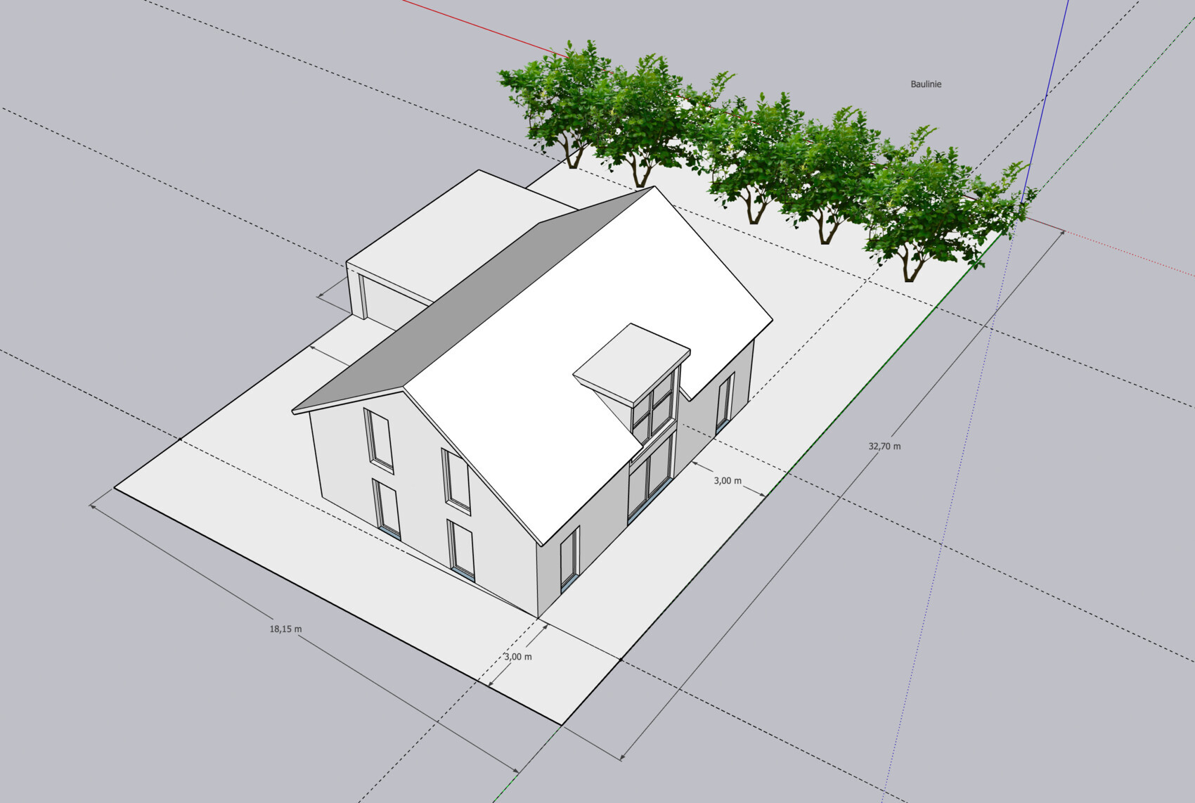

Garage, Carport: Grundstück ist noch nicht vermessen, soll aber 18,15m breit dann - dann müsste (siehe meine Skizze) eine Doppelgarage passen?!

Was gefällt besonders? Warum? Uns gefällt die große Küche, das große Bad, die großen Fenster. Die Idee der "Schmutzküche" findet hier immer mehr Anklang (wie gesagt)... Dusche im Gäste-WC (haben einen kleinen Hund)

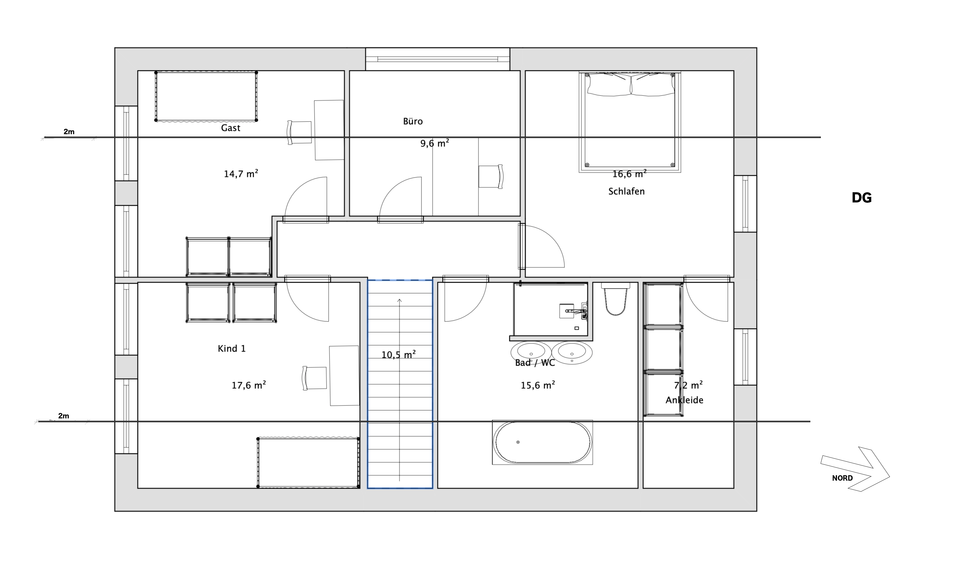

Was gefällt nicht? Warum? Aktuell wäre der Erker (eingezeichnet als "Büro") auf der Seite des Grundstücks, wo bereits in 3m Entfernung das Nachbarhausgrundstück steht... da hier eine große Fensterfront und volle Raumhöhe besteht, wäre der "Ausblick" wohl nicht so toll... darüber hinaus ist bei dem Grundriss das Schlafzimmer zur Straße ausgerichtet. Eventueller Tausch mit Gästezimmer? Dann wäre die Ankleide aber fehl am Platz (welche für ein größeres Bad auch gestrichen werden könnte)

-könnt Ihr verzichten: Der Keller wird sicher eine Preis-/Leistungsabwägung... bei diesem Grundriss hätte man ohne Keller keinen "vernünftigen" Hauswirtschaftsraum - der wäre dann in der Schmutzküche integriert. Wo soll man dann Wäsche trocknen?
-könnt Ihr nicht verzichten: Wir hätten wirklich gerne ein "größeres" Bad... hier wäre noch denkbar die Ankleide zu entfernen und das Bad entsprechend zu vergößern (freistehende Wanne wäre zum Beispiel etwas, das uns gefallen würde), ebenso eine "große" Küche.
Standardentwurf von Viebrockhaus, der uns aber so doch zusagt... im OG haben wir bisher lediglich aus dem Büro ein Zimmer gemacht - im Original ist hier keine Wand, sondern ein offener Bereich... aber da hier (auch von Viebrockhaus) ein Arbeitsplatz geplant ist, ist offen im "Flur" wahrscheinlich nicht wirklich ideal...
Schlafzimmer ist so richtung Norden zur Straße, weil das Haus bei uns mit der Giebelseite zur Straße stehen müsste. Erker "verschwendet" weil Blick nur zum Nachbarhaus?

Grundriss EG: offener Wohn-/Ess-/Kochbereich, Küche 2, Speisekammer, Gäste-WC, Diele.

Lageplan eines Baugebiets mit Planstraße B, farbigen Parzellen und Maßangaben.

Meiner persönlichen Meinung nach ist eine Zweitküche nur sinnvoll wenn man Personal hat das einen unauffällig bekochen soll wenn Gäste da sind. Nur um schmutziges Geschirr abzustellen würde ich keine zweite Küche ins Haus machen, vor allem nicht 2 Meter von der richtigen Küche entfernt. Die Küche kostet dich überschlagen (da du ja einen gewissen Standard willst) 3000€*9qm + Küchenausstattung locker 35 000€. Da kannst du jahrelang das benutzte Geschirr in die Tonne werfen. Lieber 5 Minuten investieren und alles in die Spülmaschine räumen. Dann bekommst du eine große Hauswirtschaftsraum/Speisekammer-Kombination.
Ansonsten, wo genau wollt ihr die Terrasse platzieren? Durch welche Tür wollt ihr da raus gehen?
Durch diese extra Wand fürs Büro werden der Flur und die Treppe sicherlich sehr dunkel. Wollt ihr das? Der Flur wirkt auch ein bisschen knapp. Von der Offenheit im originalen Entwurf bleibt da nicht viel übrig, aber da war das "Büro" auch nur geeignet um mal Sonntagnachmittag die Rechnungen zu überweisen.
