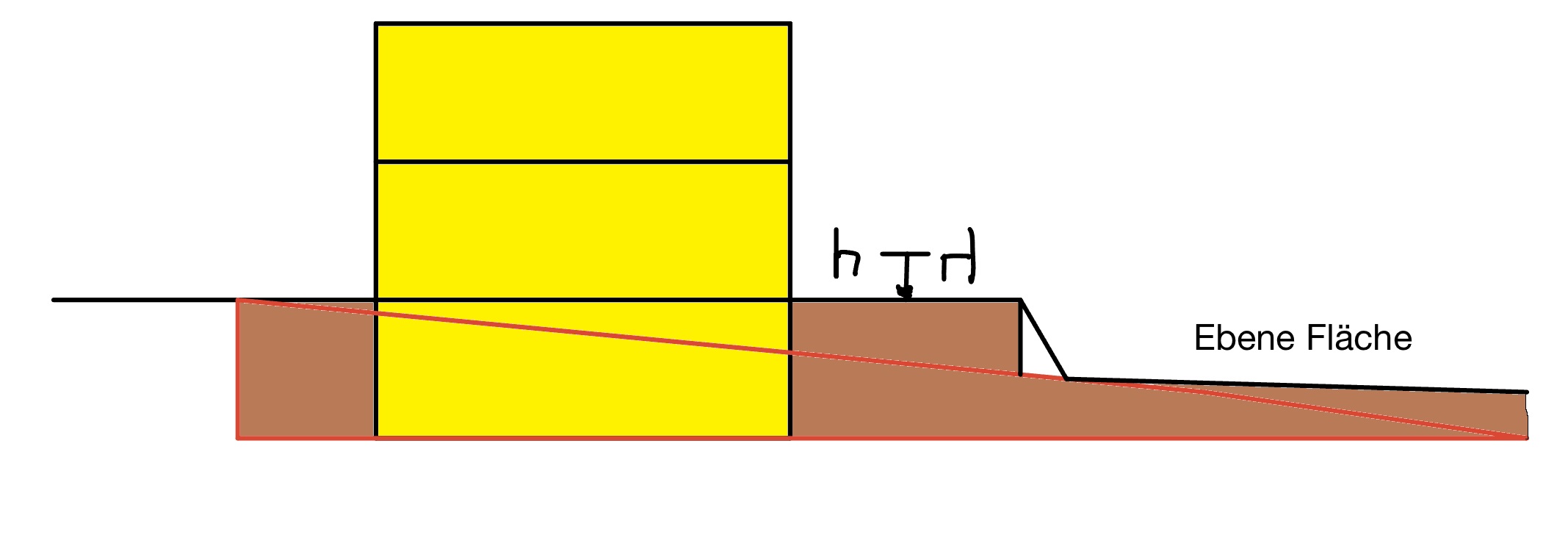

Ich fürchte, aus Deinem Thread ist ein wenig der Schwung raus gekommen. Der Grund liegt imho in der etwas unklaren Situation hinsichtlich der Geländegestaltung. Bevor Ihr Euch weiter mit dem Grundriss quält, befasse Dich doch am besten erst mal intensiv mit den Optionen für die Außengestaltung hinsichtlich Hang. Ich würde Dir empfehlen, nicht nur lapidar zu sagen, "wir bauen nen Keller und dann schaun mer ma". Schnapp Dir Deine Skizze vom Grundstück und mach einen exakten Plan für die Anlage der Höhen. Das betrifft vor allem die Stellplätze, Wege, das Haus sowie Wege und Treppen neben dem Haus. Du siehst ja, was Dein Nachbar alles angeschüttet hat. Das will gut geplant sein, da so viel Material + Verarbeitung ordentlich ins Geld geht.
Ja, da braucht es ein wenig Gehirnschmalz, das Du investieren musst. Am besten zeichnest Du mal einen Schnitt des Grundstück und platzierst darauf Dein Haus. Hier ein Leidensgenosse, wo @Würfel* mal gezeigt hat, wie es geht (Also das ist jetzt nicht Dein Gefälle, sondern nur ein Beispiel, wie Du vorgehen solltest.):
Mit der Geländeplanung kommt hoffentlich die Erkenntnis, dass man einen Keller am Hang noch viel mehr nutzen kann, als ohne. Man kann überlegen, einzelne Räume wie z.B. ein Büro in den Keller zu legen, da natürliches Licht möglich ist. Das hängt aber von der Stärke des Gefälles im Baufeld ab, die eben immer noch nicht so richtig klar ist.
Deine überdimensionale Hobbyräume sind teuer und bis jetzt wenig erklärt. Du willst 35qm heizen, warum? Was kommt denn da rein? Hast Du Dir überlegt, welche Höhe der Keller haben soll? Soll es Wohnqualität mit 2,40m Deckenhöhe haben oder wirklich nur ein Keller sein? Das ist ein erheblicher Unterschied auch für den GU hinsichtlich Geld. Wohnräume sind sehr viel teurer.
Weil man eben (hier als Mitdiskutant, der TE selbst wird hoffentlich weniger im Dunkeln tappen gelassen) nicht weiß, was die Gemeinde sich vorstellt. Ich bleibe dabei: "Hang" hat das Gelände gar nicht, sondern lediglich einen Höhenunterschied Straße ./. Grundstück. Mit dem muß man umgehen und dies auch mit den Nachbarn abstimmen. Dazu muß die Gemeinde sich auch klar äußern. Man muß ja wissen, was geplant und zulässig ist und von wo die Höhen rechnen. Nicht daß am Ende der Keller als Vollgeschoss zählt und alle Planung für die Katz´ war.

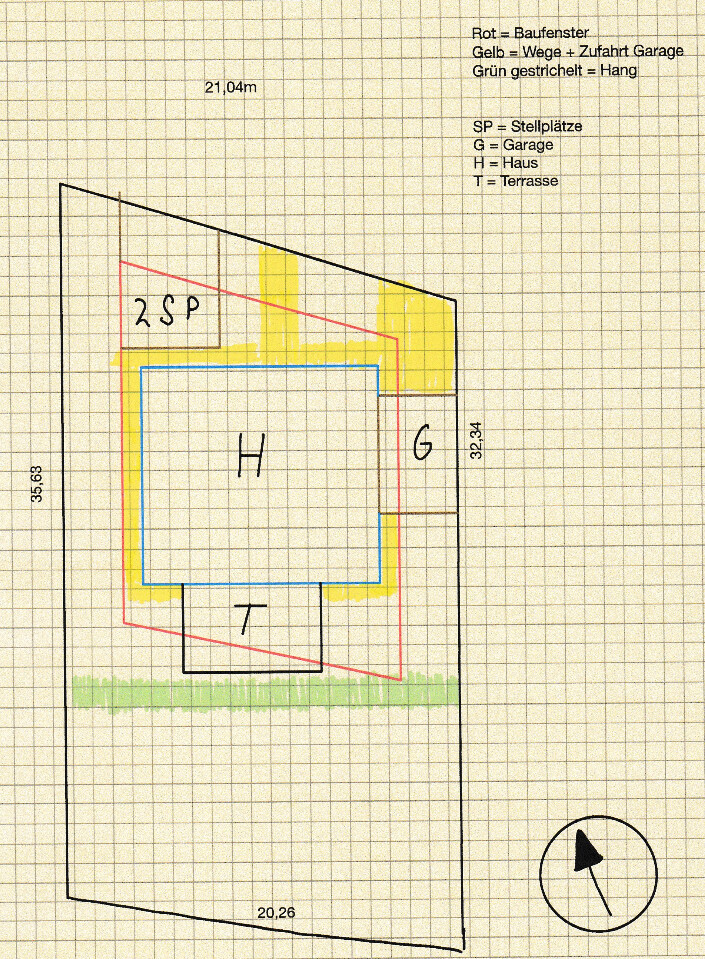

Eine Skizze vom Grundstück wo die Stellplätze hinkommen und Garage habe ich gemacht, die Wege und auch die Sache wie ich mir das mit dem Hang vorstelle fehlt aber noch. Ich denke, um das Aufschütten komm ich vorne nicht drum herum. Seitlich ist es abhängig was man möchte und auch die Nachbarbebauung spielt eine Rolle. Mein Nachbar im Westen schüttet auf, daher werde ich das hier vermutlich auch tun. Das Grundstück im Osten ist noch zu haben. Wir wollen keinen Wohnkeller sondern nur Nutzräume oder ggf. Hobbyräume. Das im Keller Heizung eingetragen ist lag dran das die 2 Räume an die Luft Luft Wärmepumpe anschlossen sind. Es reicht wenn der Keller eine Höhe von z.B. 2,25m hat. Für mich ist es nicht schlimm wenn der Keller "zugeschüttet" und Lichtoptionen verloren gehen.

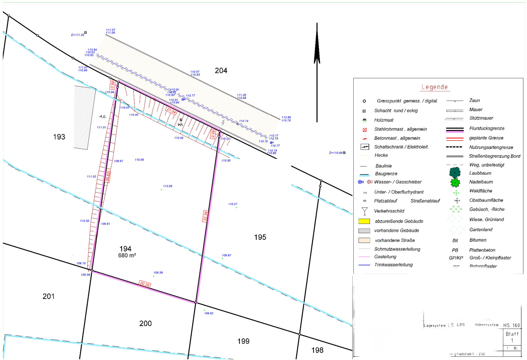

2. Die Unterlagen vom Vermesser sind angekommen. Die kleinen blauen Zahlen sind vermutlich die Höhenmeter oder? Dem nach müsste der Keller in einer ca 1,5m tiefen Baugrube stehen und vorne und seitlich lasse ich aufschütten. Hinter der Terrasse würde es dann einen kleinen Hang + Treppe geben um auf den Rest des Grundstücks zu kommen. Siehe auch Bilder.

4. Ich habe eine rudimentäre Grundstücksplanung vorgenommen. Diese muss aber noch an das jeweilige Haus angepasst werden.

Lageplan mit Parzellen, Grenzlinien und Legende rechts.
Grundriss: H, G, T, SP; Farblegende Rot=Baufenster, Gelb=Weg/Zufahrt, Grün=Hang.
