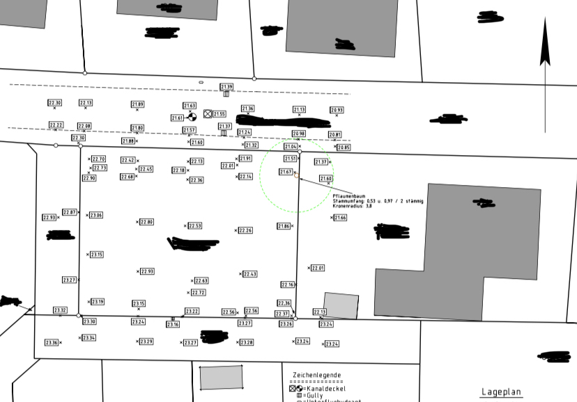

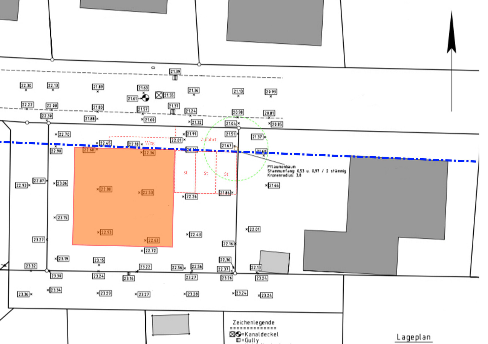

unser Grundstück befindet sich zwischen einer Straße die im vorderen Bereich verläuft und einem Privatweg, der im hinteren Bereich verläuft. Der Privatweg ist für die Erschließung und Auffahrt nicht möglich. Diese kann nur von der Strasse erfolgen.
Nun stellt sich hier die Frage, auf welche Höhe wir mit dem Haus gehen sollten. Sollen wir uns an der Straße orientieren oder am Privatweg.
Würden wir uns am Privatweg orientieren, müssten wir 80-100cm auffüllen und der Eingang des Hauses müsste wohl mit mehreren Stufen versehen werden. Zudem würde die Auffahrt zum Stellplatz wohl ziemlich steil werden.
Orientieren wir uns an der Straße, würde der hintere Bereich etwas unterhalb des Privatweges bleiben.
Die Straße verläuft Richtung Westen weiter hoch. Der Nachbar im Westen hat sein Haus an die Häuser in der 2. Reihe angepasst und liegt sehr hoch. Auch seine Auffahrt ist sehr steil.
der Nachbar im Norden hat sein GS platt gemacht und sein Haus ganz eben zur Straße platziert.
Unser GS befindet sich in der Mitte. Was wäre am sinnvollsten?
ich habe mal den Höhenplan beigefügt, hoffentlich erkennbar.
Edit: Bauprojekt wäre ein Einfamilienhaus o. Keller!
