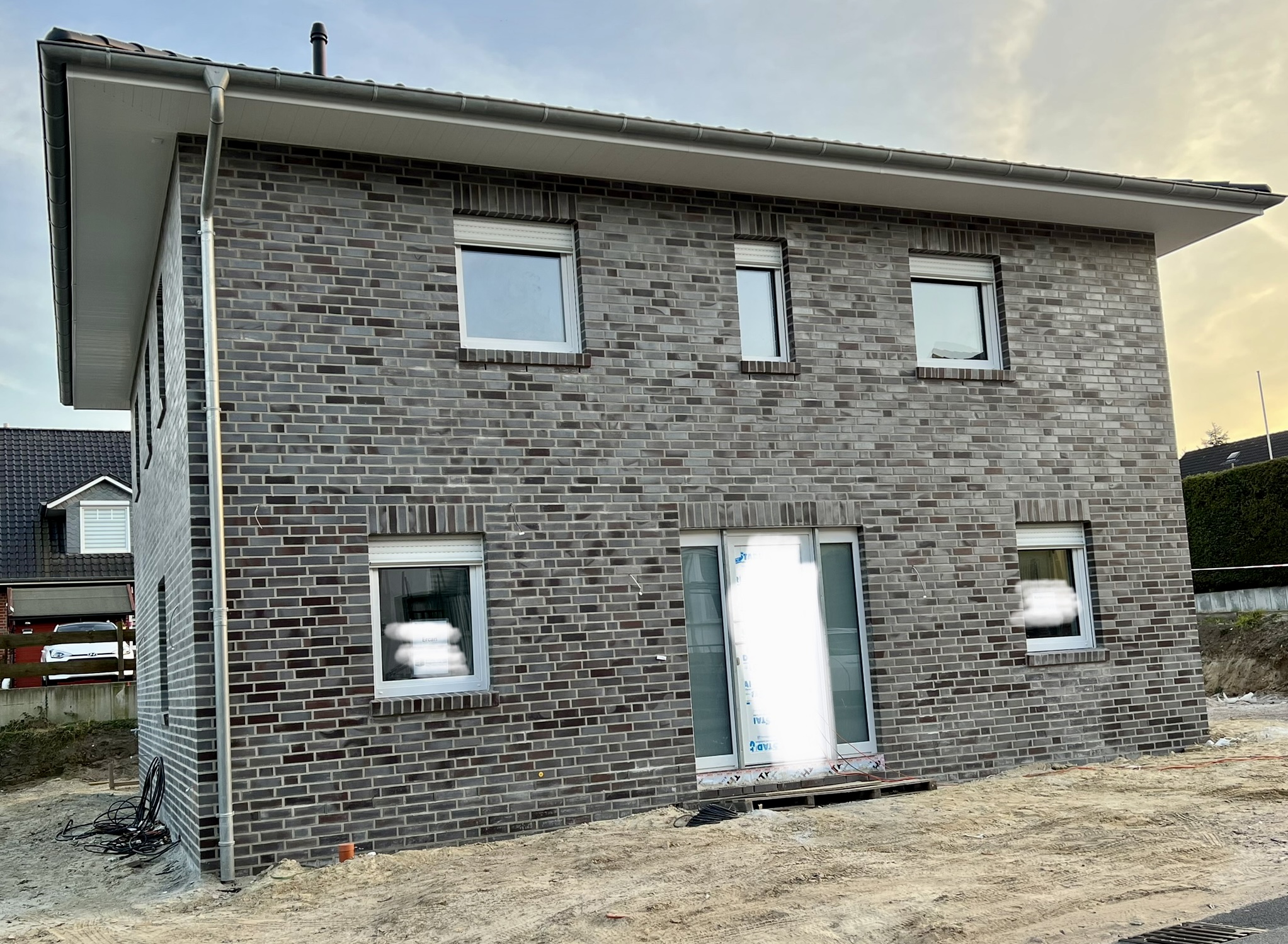

Update meinerseits :)
Der Estrich ist getrocknet und die CM-Messung war erfolgreich.
Die Wände im Gäste-Wc und Bad waren bereits gefliest und seit gestern ist der Fliesenleger wieder da und hat den Hauswirtschaftsraum, den HAR und das Gäste-WC fertig gestellt. Aktuell fliest er die Dusche und so wie es aussieht, wird es planmäßig fertig. Bis einschließlich Montag war er eingeplant.
Dienstag kommt die Treppe und ab Mittwoch die Zargen und Türen. Dann wird auch die Werbehaustür gegen die richtige Haustür getauscht.
Elektriker und Sanitär kommen auch noch für die Endinstallationen.
Wir sind ganz aufgeregt, denn am 8.4. haben wir Abnahme von unserem ganz persönlichem Träumchen :)
Bodenbeläge kommen am 16.5., direkt danach die Möbel. Küche zum 2.6.. und wenn alles klappt möchten wir den Pfingsmontag mit nutzen und an dem Wochenende den Großteil des Umzugs erledigen.
Übergabe unseres aktuellen Hauses ist zum 30.6. geplant.
Zweistöckiges, dunkelgraues Ziegelhaus im Bau mit Fensterfronten und Baugelände davor
